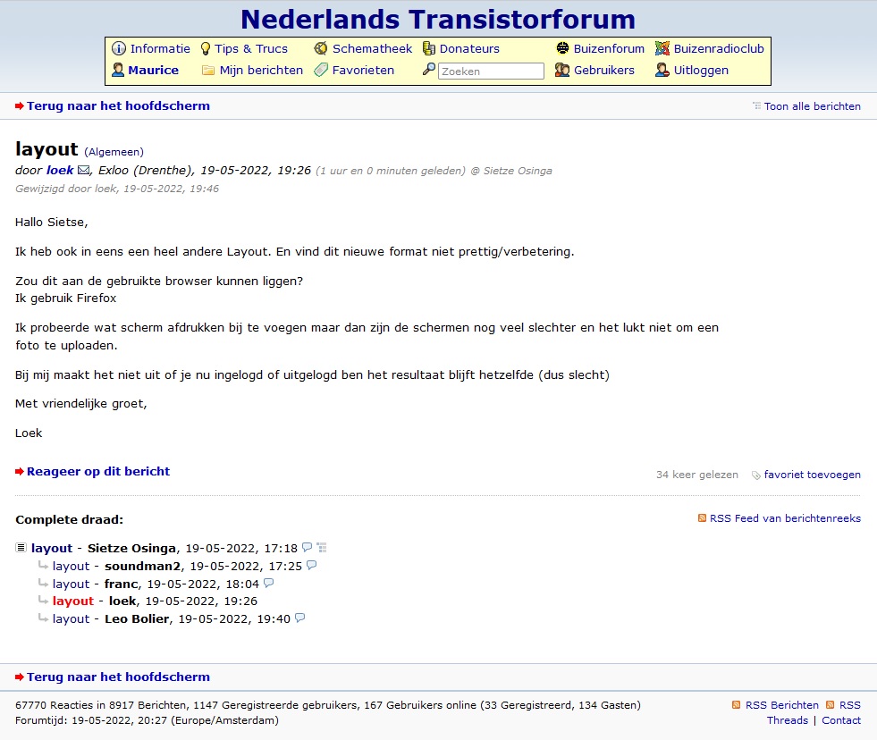

<content:encoded><![CDATA[<blockquote><p>Loek, weet ik, ging over feit dat anderen misschien schermafdruk konden laten zien.</p>
<p>Mogelijk kan ook nog bv in firewall zitten die blokkeert openen van pop-up van <br />
afbeeldingen scherm? Of juist die link terug plaatsen in edit veld blokkeert.</p>
<p>Is dit jouw foto?<br />
<img src="images/uploaded/202205192007586286a39ee0f22.jpg" alt="[image]" width="794" height="565" /></p>
</blockquote><p>Hallo Maurice dit is mijn foto.</p>

<content:encoded><![CDATA[<p>Loek, weet ik, ging over feit dat anderen misschien schermafdruk konden laten zien.</p>

<content:encoded><![CDATA[<p>Hallo Maurice,</p>
<p>Ik produceer al jaren verslagen met foto's op dit forum. Ik weet dus hoe dat moet. Maar het gaat nu gewoon niet. Na het bladeren in je bestand en selecteren foto komt deze niet in het forum. En onder het invoer veld van de tekst en foto's staat een stuk kode. Ik heb deze nu als tekst hierna neergezet omdat een screen dump niet gaat.<br />
Er is gewoon iets mis bij kennelijk sommige gebruikers. En dus ook bij mij. In het onderstaande stukje code zie je ook Afbeelding uploaden staan er wordt dan wel iets geupload maar als ik dan terug ga naar het invoer veld dan staat daar niets dus geen klink.</p>
