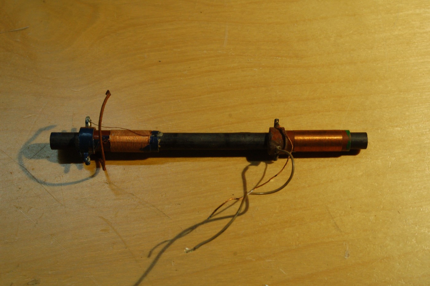

Je zou L2 eraf kunnen wikkelen en zo gewonnen litzedraad over de reservespoel heen wikkelen als L2.</p>

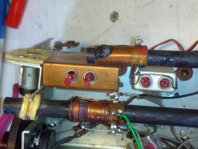

<content:encoded><![CDATA[<blockquote><p>Ik heb hier een Philips L3X80T/90 die het niet doet en ik kom er niet goed uit.  </p>
</blockquote><p>Goed nieuws!  De herstelling van de Evette, vorige maand gekregen van een familielid uit Doetinchem, is vrijwel geheel geslaagd en het toestel speelt weer zoals het hoort op de Middengolf.  Langegolf zal moeten wachten op eventueel een nieuwe S3, echt belangrijk vind ik het niet gezien wat daar nog te horen is.  Probleem zat in de antennekring, voor Langegolf is de afstemspoel (S3) onderbroken en voor Middengolf had die (S1) een interne sluiting.</p>

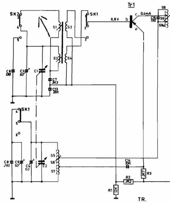

<p>Hier is nog even ter herinnering het schema van de RF schakeling.  Voor Midden en Langegolf zijn er afstemspoelen S1 en S3, en koppelspoelen S2 en S4.  De afstemspoelen worden met de mengtor verbonden en de afstemspoelen staan aan de afstemcondensator.  Beetje verrassend is, dat er van de koppelspoelen altijd maar eentje gekozen wordt, terwijl van de antennespoel ook S3 ingeschakeld blijft bij Middengolf.  De twee spoelen S1 en S3 staan dan parallel, maar omdat S3 een hogere inductie heeft, is de invloed daarvan beperkt.</p>
<p><img src="images/uploaded/2023040817084864319fa07f951.jpg" alt="[image]" width="546" height="649" /></p>
<p>Met proefjes en metingen was ik al erachter gekomen dat de oscillator prima werkt en dat S3 onderbroken was.  En dan kan ik me wel voorstellen dat de gelijkloop op MG wordt verstoord en de zaak dus minder gevoelig wordt, maar dat op MG zelfs de sterke LPAMs niet te horen zijn, bevreemdde mij wel.  Onno bevestigde dat zijn Sharpie op MG wel speelt met losgenomen S3.</p>

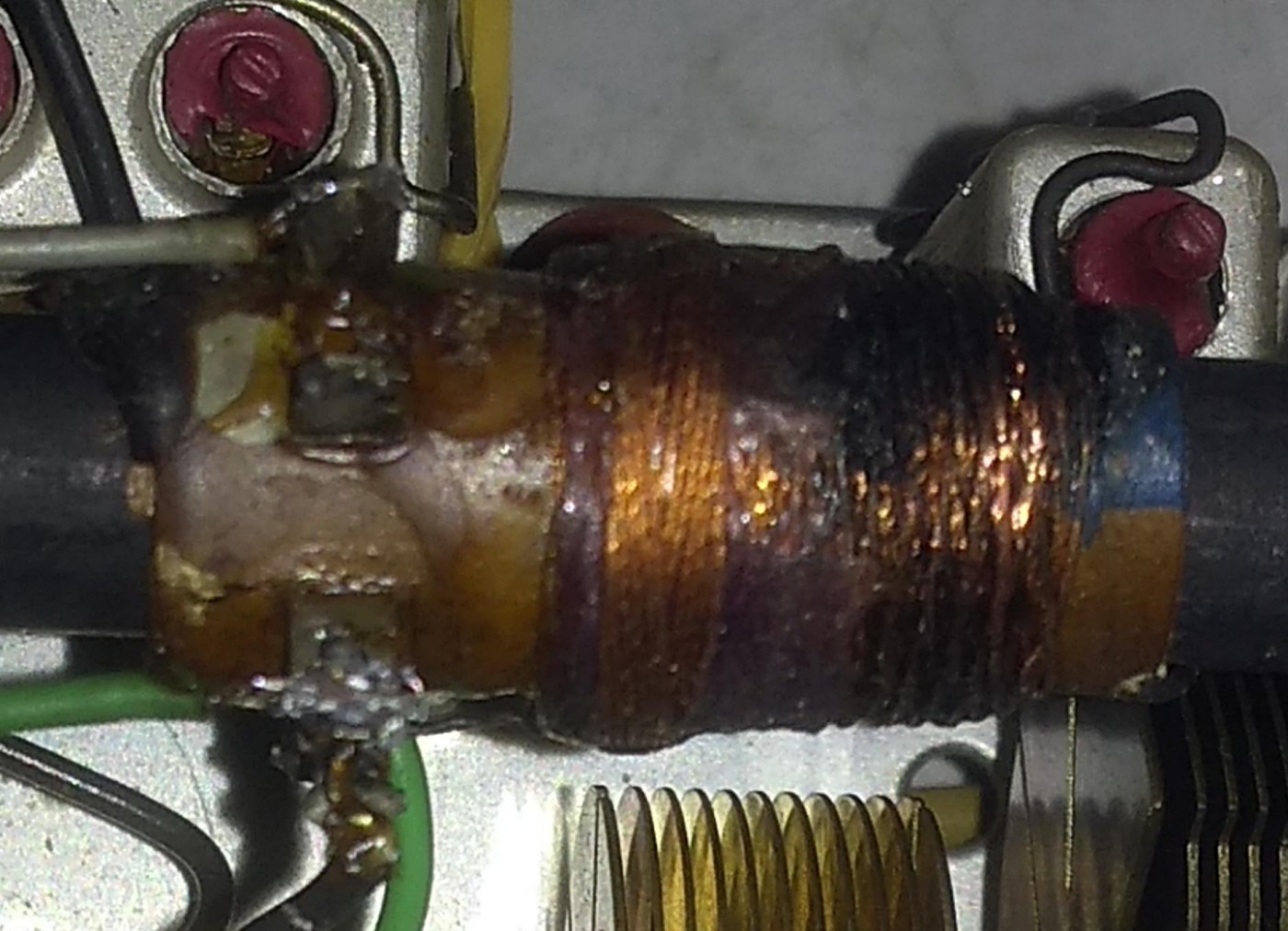

<p>Verder meten dan maar, de S1 was in ieder geval niet onderbroken, vreemd was wel dat de weerstand van S1 ongeveer gelijk was aan S2, terwijl hij meer windingen heeft.  Er ligt hier al jaren een vreemd spoeltje rond te slingeren, even ernaast houden.  Boven mijn losse spoel, daaronder de ferrietspoel S1 in de Evette met de S2 eroverheen:</p>
<p><img src="images/uploaded/20230420145352644152005cae2.jpg" alt="[image]" width="816" height="612" /></p>
<p>Dat spoeltje heeft niet de S2 eroverheen gewikkeld, maar verder ziet hij er een beetje uit als de S1.  Weerstandsmeting: S1 meet 0,7 Ohm en mijn rommelbakspoel 3 Ohm.  Vermoeden: sluiting in S1.  S3 onderbroken en S1 met sluiting!  Wat doen ze daar in de Achterhoek toch met die ferrietantennes, rijden ze er met trekkers overheen of zo? </p>

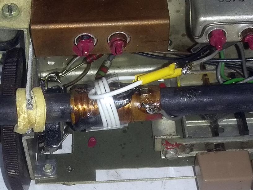

<p>Enfin, S2 heeft zo te zien 4 windingen, dat mooie litzedraad heb ik niet liggen, even vier lusjes van montagedraad bovenop mijn  rommelbakspoel.  Erin solderen:</p>
<p><img src="images/uploaded/20230420145715644152cba2caa.jpg" alt="[image]" width="816" height="612" /></p>
<p>En hoera, de radio speelt weer als nieuw! <br />
Alle deelnemers heel erg bedankt voor het meedenken.</p>

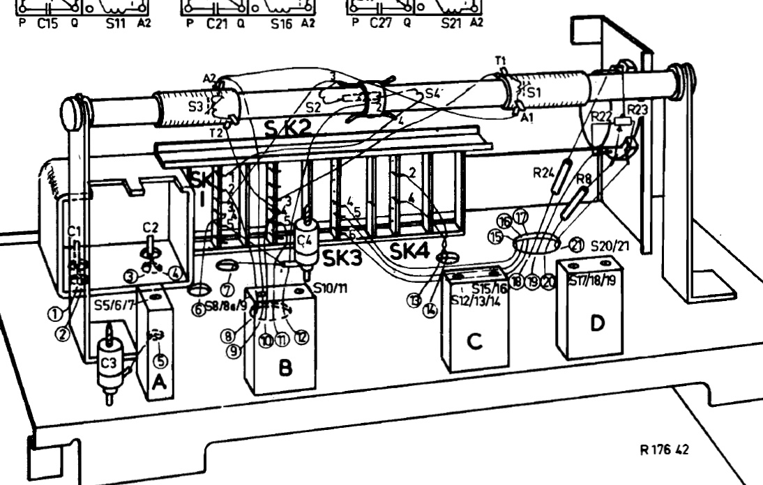

De manier van tekenen doet me een beetje denken aan de weergave van (voedings)trafo's in schema's uit de jaren 50: aan de aansluitingen wordt een symbool van een spoeltje getekend. Bij S2/S4 &quot;zie&quot; je de spoel in de schakeling achter die aansluitlippen maar fysiek hoeven ze daar niet te zitten.</p>
<blockquote></blockquote><blockquote><blockquote><p>De ring in het midden van de ferrietstaaf is niet S2/S4 maar een Pertinax ring met 3 dubbele soldeerlippen waarop S2 en S4 zijn aangesloten. </p>
</blockquote></blockquote><blockquote><p>Ja, zo staat het op die tekening, maar bij mij hebben de spoelkokers van zowel S3/S4 (naast de varco) als S1/S2 (boven de LF versterker) </p>
</blockquote><p>

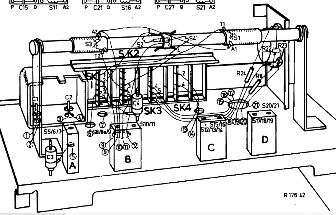

Volgens mij is dit hetzelfde. Dit is uit de documentatie van de L3X80T:<br />
<img src="images/uploaded/20230412192247643705075d159.jpg" alt="[image]" width="1128" height="722" /><br />
en dit uit de servicedocumentatie van de L3X72T:<br />
<img src="images/uploaded/20230412192333643705350da27.jpg" alt="[image]" width="1094" height="696" /><br />
(geen grap, dezelfde tekening staat in 2 servicedocs)<br />
De L3X71T heeft een iets andere tekening maar lijkt wel. We kunnen ervan uitgaan dat de 72 en de 80 hetzelfde zijn gebouwd. </p>

<p>Ik heb het kapotte spoeltje heel nauwkeurig bekeken maar zie tussen de lippen en de wikkelingen niets van draadjes zitten.  Aan de wikkelingen zie ik ook geen losse einden.  Dus dikke kans dat als ik aan die wikkelingen ga peuteren, ik de boel alleen maar erger maak.</p>

<p>Het zou mogelijk moeten zijn om een LG spoeltje + koppelspoel te transplanteren vanaf een andere ferrietantenne, maar hij zal wel de juiste zelfinductie (op de staaf gemonteerd) moeten hebben, en overzetverhouding S1/S3.</p>
<p>Wellicht is de spoel te fixen. Waardoor is hij stuk? Vast geen blikseminslag. Moet iets mechanisch zijn, beschadigd aansluitdraadje. Pech als het vlak bij de spoel is en de onderste aansluiting. Anders is er wel hoop: lospeuteren en opnieuw aansluiten. Gepruts want litzedraad.<br />

<title>Philips Sharpie/Evette antennekring, probleem S3 (reply)</title>
<content:encoded><![CDATA[<p>Hi Gerard,<br />
Sinds de laatste beurs heb ik een L3X72T en die lijkt er heel veel op.<br />
Op de emitter meet ik een sinus, het oscillatorsignaal.  Op de basis zie ik een piekerige golfvorm, maar je ziet inderdaad geen rf signaal binnenkomen.<br />
Bij mij zitten L1 en L3 dicht bij de uiteinden van de ferrietstaaf, L2 (denk ik) zit in het midden en heeft 2 dubbele soldeerlipjes.<br />
L4 ligt over L3 heen gewikkeld. L1 is een vlakke spoel, S3 een over elkaar gewikkelde spoel.</p>
<p>Ik heb even snel gekeken maar in de doos met ferrietantennes zit niet een exemplaar als deze. Hij is wel 22,5 cm lang.<br />
Wel andere met een LG-spoel met 4 aansluitingen.</p>

<content:encoded><![CDATA[<p>In de serv. doc. zijn in het schema de spoelen verkeerd genoemd.<br />
Voor MG zijn de spoelen S2 en S3 actief,voor Lg de spoelen S1 en S4.<br />
Daartegenover staat het in 't bedradingsschema wel weer goed weergegeven.<br />
Je kunt de bovenste spoel,weinig windingen,makkelijk afwikkelen.<br />
Met een scherp naaldje met een krok.snoertje aan de Ohmmeter kun je wel<br />
achterhalen waar de onderbreking zit en vaak is dit wel te repareren.<br />
  Succes  And</p>

<content:encoded><![CDATA[<p>Is de frietstaaf 8X140 mm ? , zo ja het ik die gereserveerd voor jou.<br />
<img src="images/uploaded/202304111700146435921e6da55.jpg" alt="[image]" width="1400" height="930" /></p>

<content:encoded><![CDATA[<p>Als S3 is onderbroken klopt de antennekring niet meer. Anders gezegd, de afgestemde frequentie wijkt behoorlijk af van de te ontvangen frequentie, en dus is de radio doof.<br />
(Hetzelfde effect heeft een gebroken staaf, dan is de zelf inductie dus aftemfreq anders)</p>
<p>Volgens mij is het de keline spoel, voor MG, bij LG wordt extra spoel bijgeschakeld in de ant kring.</p>
<p>Het schema is in LG getekend.</p>

<content:encoded><![CDATA[<blockquote><p>Kijk met de scope wat erop staat.</p>
</blockquote><p>Dat had ik al gedaan, maar met onbevredigend resultaat van dat proefje.  Op de basis van T1 zag ik met de scoop eigenlijk alleen maar ruis.  Dus NIET bij het afstemmen zo nu en dan een mooi opduikend golfje van Radiofrequent.  Maar kun je het signaal van een ferrietantenne in deze radio überhaupt wel zien tussen de ruis? <br />
Daarvoor nog weer even de werkende L3X71T erbij gehaald en de scope aan de basis van T1 daarvan gehangen.  Ook daar is ruis te zien, maar bij het afstemmen geen golfjes.  De scope is dus niet geschikt om RF signaal op de basis van T1 te tonen.</p>
<p>Ondertussen was ik er nog steeds van uitgegaan (al kon het door de scope niet worden bevestigd) dat er geen signaal op T1 kwam.  Waar kan zoiets aan liggen?  In de antennekring zitten amper onderdelen die kapot kunnen dus ik ging op zoek naar een sluiting of onderbreking.  En ja, ik kwam er achter dat S3 is onderbroken!  Dat ook de MG hierdoor compleet uitvalt vind ik een beetje vreemd, omdat op de MG parallel aan S3 nog S1 staat met een veel lagere zelfinductie.  (Door deze parallelschakeling heb ik de onderbreking gemist bij mijn exercities met de ohmmeter <img src="images/smilies/sleep.gif" alt=":slp" />.) </p>
<p><img src="images/uploaded/20230411134743643564ff01c66.jpg" alt="[image]" width="1400" height="1012" /></p>
<p>Dus ik denk, stel dat ik die S3 ooit gerepareerd krijg, gaat alles dan weer werken?  En het is ook nog niet zo makkelijk om die S3 te maken want het draadje bij de aansluiting is helemaal verdwenen.  De servicedoc tekent op de ferrietstaaf drie spoelkokers, eentje met S3, eentje met S2/S4 en de derde met S1.  Anders dan op de componententekening in de service doc, is bij mij S4 over S3 heen gewikkeld.  Ik heb maar twee spoelkokertjes, eentje met S3/S4 en eentje met S1/S2.  Ik denk dat S3 degene is met heel veel wikkelingen, dus op deze foto de binnenste van de twee.</p>
<p>Hoe pak ik het repareren aan van S3?</p>
