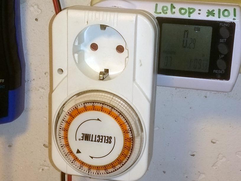

<p>Afgelopen zomer had ik in mijn klokje een <a href="https://nl.aliexpress.com/item/1005004997473784.html?spm=a2g0o.productlist.main.3.2d8dcdeb6PomiY&amp;algo_pvid=4783bc23-bd15-427f-8338-9263af2b848b&amp;algo_exp_id=4783bc23-bd15-427f-8338-9263af2b848b-1&amp;pdp_npi=4%40dis%21EUR%214.92%214.68%21%21%215.24%21%21%40211b61a417029051957083742e4cbb%2112000031292119036%21sea%21NL%21711744529%21&amp;curPageLogUid=GIOf6LhuWhGX">33nF condensator van 1000V</a> geplaatst, op 1 september was dat.  Ik heb de volgende &quot;inspectietest&quot; maar even wat naar voren geschoven en de boel opengeschroefd.  De waarde van de ballast mat nog 32,7nF.  Dat klinkt als een vrij kleine afname in die vier maanden, dus waarschijnlijk zou hij het nog wel een paar jaartjes uithouden.</p>
<p>Dat idee van serieschakeling kan ik ook wel eens proberen, maar dan &quot;externe serie&quot;.  Ik heb nu twee 47nF/1000V condensators in serie gezet.  De capaciteit is dan natuurlijk, eh, even meten:<br />
 <br />
<img src="images/uploaded/20231218130645658043e5f2231.jpg" alt="[image]" width="816" height="612" /></p>
<p>Verbruik van de klok is daarmee 29mW, dus ongeveer een dertigste van hoe hij uit de winkel kwam.  Zit al aardig dicht tegen de meetdrempel van de milliWatt-meter aan (20mW).  Als ik de klok nog verder verzuinig moet ik ook mijn meetmethode verder verfijnen.</p>

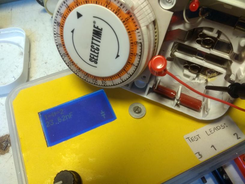

<p><img src="images/uploaded/20231218131512658045e035dc5.jpg" alt="[image]" width="816" height="612" /></p>
<p>Nu staan de twee 47n condensators in serie als ballast.  Als er eentje sluiting geeft, moet de stroom alsnog door de andere worden geperst en zal er dus nooit meer stroom lopen dan ca. 4mA.  Alleen, de klok functioneert dan nog 100% perfect dus dan draai ik door op gewoon een enkele ballast.</p>
<p>Herinner me over een jaar eraan dat ik hem even openschroef om de condensators op te meten!</p>

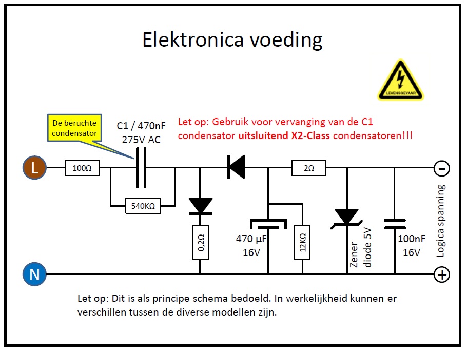

<content:encoded><![CDATA[<blockquote><p>¨Senseo syndroom¨<br />
Ja klopt is ook een X2 van 470nF<br />
Deze zit in serie en wordt als voeding van de electronica gebruikt.<br />
Ook hier is op die wijze schakelen en gebruik condensatoren een X2 vereist.</p>
</blockquote><p>Dat laatste klopt mijnsinziens niet, want de condensator zit niet rechtstreeks over het net en is ook goed afgezekerd (zekeringweerstandje meestal). Het is wel de goedkoopste manier om een redelijk betrouwbare schakeling neer te zetten (hoewel een ondergedimensioneerd 400VDC condensatortje het, in bijvoorbeeld LED-lampen, op die plaats verbazingwekkend lang blijft doen!).</p>
<p>Als je zoiets betrouwbaar wilt repareren, kom je alsnog wel op een X-condensator uit, maar de tip is dan om er eentje te nemen die door de fabrikant specifiek is vrijgegeven voor serievoeding. Dit zijn vaak iets duurdere types met een constructie die je ook in X1 en pulsvaste types ziet: een interne serieschakeling van condensatorsegmenten.</p>

<content:encoded><![CDATA[<p>Henk,<br />
Klopt allemaal ,maar betreft ook gewoon wetgeving.<br />
Normale condensator over net is gewoon niet toegestaan.</p>
<p>Als die waarde door inderdaad oa.a jouw genoemde gaten in folie dan dermate afgenomen is<br />
is ,dat dat de reden dat die Senseo's vaak niet meer werken.<br />
De schijnbare weerstand neemt dan ook te veel toe en spanning voor electronica is fietsen.</p>
<p>Die gaten ontstaan o.a. door veroudering en enorme piekspanningen op net,<br />
ver boven gestelde waarde die X2 cap.</p>
<p>Bij gewone condensatoren is er kans op interne sluiting en dus volle netspanning op die print.<br />
Dat kan meer brand geven dan een defecte X2 die gemaakt is om open te gaan.</p>
<p>Uiteraard is ook dat niet 100% als die condensator wel heel erg oud is.<br />
40+jaar.</p>
