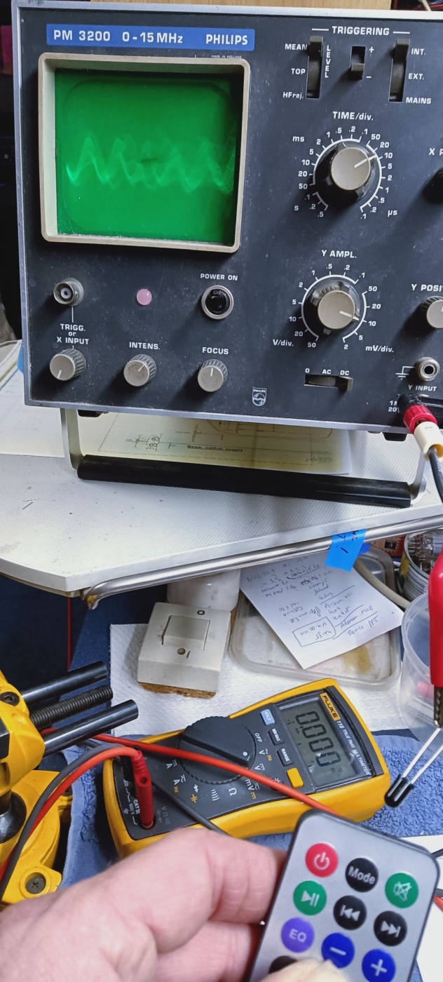

<content:encoded><![CDATA[<p>Kijk- daar heb je wat aan.<img src="images/smilies/thumbsup.gif" alt=":)" />  Elke Remote heeft weer een andere IR code- pff.<br />
Had een programmeerbare Remote bij Action gekocht maar kan het niet gebruiken omdat<br />
ik de juiste code niet kan vinden in het bijgevoegde tabelletje.<br />
De meeste Remotes heb ik op mijn smartphone met IR blaster kunnen zetten- handig.<br />
De remote led testen op emissie doe ik met LW-MW radio ontvangst.<br />
Ben@<br />
<img src="images/uploaded/2024031313522565f1af99bcf3e.png" alt="[image]" width="1024" height="576" /></p>

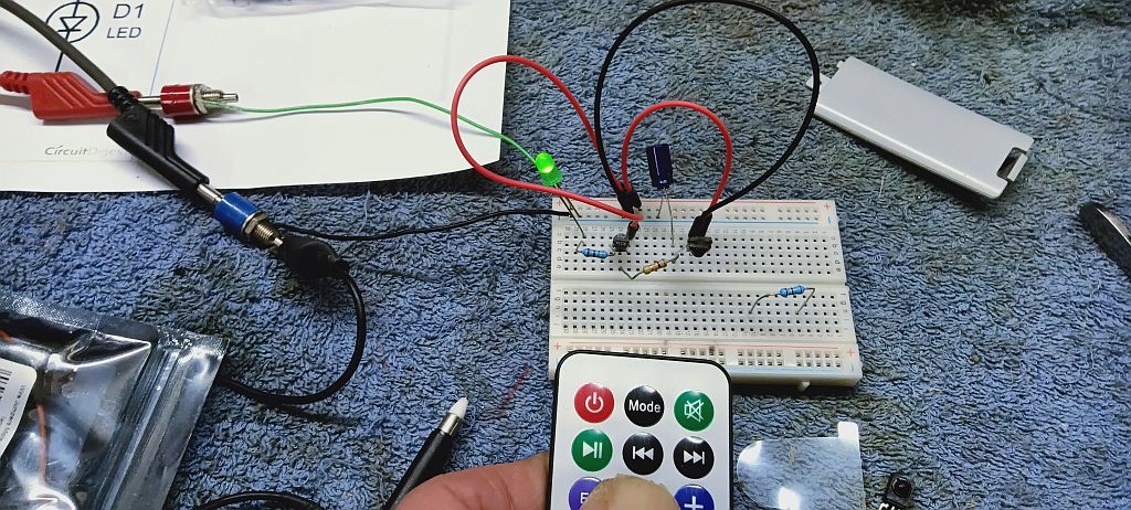

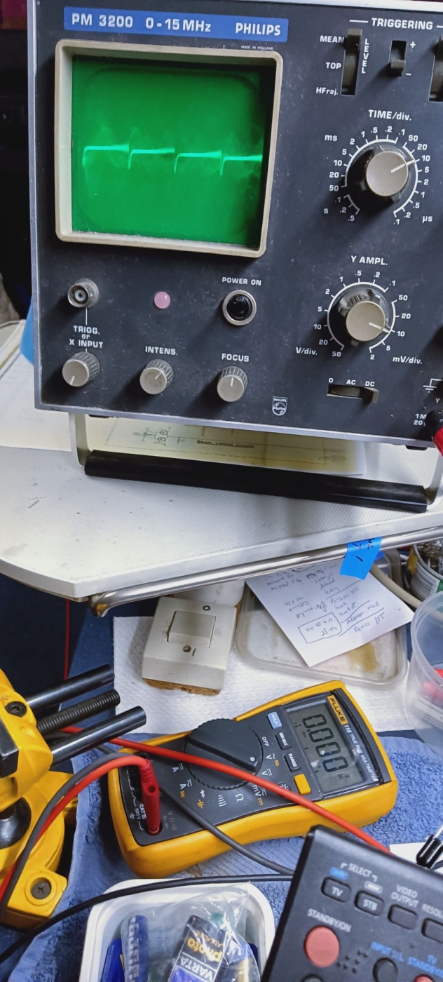

<p>Maar goed, leuk de functie IR-LED anders om gebruiken en dan wordt het een foto-diode.<br />
Is toch weer een bewijs dat de theorie werkt.<br />
En energie uit de AB dus toch voldoende is om op de scoop te reageren, dat had ik niet direct<br />
verwacht, zo zonder voedingen.</p>

<content:encoded><![CDATA[<p>Paar dagen geleden ging het over Afstandsbedieningen testen.<br />
<a href="index.php?id=78745" class="internal">Zie hier</a></p>
<p>Soundman2 had het er over &quot;Ik test met de scoop en een IR-Led&quot;</p>
<p>Nu wel dat kon ik niet laten.<br />
IR-Led opgesnord en testen.</p>
<p>Ik heb express ook zo'n kleine AB er bij gepakt en een &quot;normale&quot;.</p>
<p>Moet zeggen het werkt.<br />
Dan wel de kleine AB is een ramp en moet ik erg dicht bij houden.<br />
Die Ab is hagel nieuw ,ik trek het plastic flibbertje uit batterij houder tbv batterij besparing.</p>
<p>Die oude gammele dikke AB gaat een stuk makkelijker en is niet zo nauwkeurig.<br />
De kleine Ab en de IR-LED op de scoop, kreeg ik het niet voor elkaar er een foto<br />
van te maken.Bedoel de pulsen trein.<br />
De dikke AB was geen punt.</p>
<p>Dan heb ik met een echte IR-Receiver IC even een schakelingetje gemaakt.<br />
Uiteraard werkt dan beide zonder enige aarzelen.</p>
<p>Ik blijf zeggen, even de Telefoon camera er bij pakken en is zo gebeurd.</p>
<p>Toch even leuk bezig geweest.<br />
EN toch ook interessant dat de IR-LED zender inderdaad werkt op de scoop.</p>
<p>Gebruik immers de IR-LED nu anders om en gebruiken nu dus als een foto-diode.</p>
