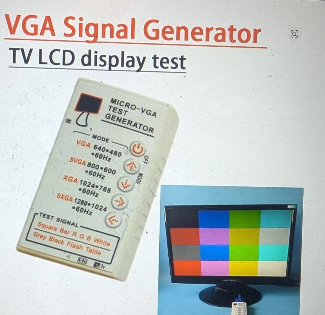

<content:encoded><![CDATA[<p>Ik heb deze inderdaad:</p>
<p>van de site van de verkoper het onderstaande:</p>
<p><br />
Dit product is zeer praktisch voor het recyclen van monitoren die tegen displayfouten komen.Kan niet bepalen of het een storing betreft van de host of het display. U kunt dit hulpmiddel gebruiken om te bepalen welke fout het is; Eenvoudig en praktisch, het is een goede hulp bij het repareren en recyclen van displays.</p>
<p>Toepasselijke objecten: high-definition tv, LCD-display, CRT-kleurendisplay, projectorrecycling en onderhoudstesten</p>
<p>Deze generator is een eenvoudige en compacte VGA/SVGA/XGA-kleurgenerator.Het is een uniek, praktisch product voor het testen en afstellen van VGA/SVGA/XGA-weergaveapparaten zoals monitoren, projectoren, enz.In de vier meest voorkomende VGA-resolutiemodi: 640x480, 800x600, 1024x768 en 1280x1024.Wanneer er stroom wordt toegepast en op een van de resolutie-selecteerknoppen wordt ingedrukt, voert deze een kleurenpatroon uit via de 15-pins D-connector.Hij wordt aangedreven door een 9V-batterij (6F22ND).Moet de batterij verwijderen als u een externe AC-adapter (7,5 ~ 9,0 V) gebruikt.Deze generator bevat geen AC-adapter.</p>
<p>Ondersteuning van zowel CRT- als LCD-monitoren.</p>
<p>Uitgangen: Standaard VGA/SXGA/XGA RGBHV-signaal op een HD15F-connector.</p>
<p>Resoluties: 640 x 480, 60 Hz.800 x 600, 60 Hz.1024 x 768, 60 Hz.1280 x 1024, 60 Hz.</p>
<p>Stroombron: een 9V-batterij.(6F22ND) (NIET inbegrepen)</p>
<p>D-afmetingen: 26 mm x 52 mm x 90 mm</p>
<p>Op zijn beurt: Vierkant/Bar/Rood/Groen/Blauw/Wit/Grijs/Zwart/Flash/Tafel</p>
<p>MODEL-VESA FH(KHz) FV(Hz)</p>
<p>VGA 640*480 31,5 60</p>
<p>SVGA 800*600 37.9 60</p>
<p>XGA 1024*768 48,4 60</p>
<p>SXGA 1280*1024 64 60</p>
<p><span style="color:#f00;">Gebruiksaanwijzing:</span></p>
<p><span style="color:#f00;">Sluit tijdens bedrijf eenvoudigweg de 15-pins stekker van het kleurendisplay aan. Schakel in. Selecteer gewoon het signaal. Eenvoudig te bedienen.</span></p>
<p><span style="color:#f00;">Druk op een standby-knop om naar de standby-modus te gaan.Druk op een andere knop om in te schakelen en te beginnen met werken. Het standaardsignaal voor het opstarten is een kleurblokdiagram (1024 * 768 * 60 Hz).</span></p>
<p><span style="color:#f00;">Twee signaalselectietoetsen kunnen door middel van signaalselectie worden geschakeld</span></p>
<p><span style="color:#f00;">Twee resolutietoetsen, zodat u kunt kiezen uit vier resoluties: 640 * 480800 * 6001024 * 7681280 * 1024. De vernieuwingsfrequentie (framesnelheid) is vastgezet op 60 Hz.</span></p>

<content:encoded><![CDATA[<p>Hoi,</p>
<p>Ik heb zelf recent dit apparaat gekocht, kan helaas echter geen (service) manual van dit apparaat vinden.<br />
Heeft iemand misschien gegevens of een kopie van een manual beschikbaar?</p>
<p>Walter.</p>

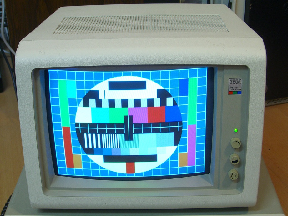

</blockquote><p>ja dat zou ik inderdaad kunnen doen, mij gaat het er meer om dat ik in een bepaalde situatie een monitor aantreft en deze eerst zou willen testen alvorens te besluiten of ik er mee verder wil gaan. In zo n situatie heb ik dus niet een pc bij mij.<br />
mvg<br />
Frans</p>

<content:encoded><![CDATA[<p>Mooi testbeeld zo Roland maar antwoord van Frans laat nog even op zich wachten.</p>
<p><img src="images/smilies/wink.png" alt=";-)" /> <br />
Hans</p>

<content:encoded><![CDATA[<p>Waarom zoek je niet naar een testbeeldprogramma voor een oude PC?<br />
De interfacekaart heb je neem ik aan al...</p>
<p><img src="images/uploaded/2025050318490968166525a9d73.jpg" alt="[image]" width="921" height="691" /></p>
<p>Groeten, Roland</p>

<content:encoded><![CDATA[<p>Ik ben op zoek naar een stukje electronica om een CGA/EGA/TTL monitor te kunnen testen.<br />
Beschik wel over een VGa signaal generator maar zou graag ook de andere willen kunnen testen.<br />
Wat raden jullie mij eventueel aan.<br />
mvg<br />
Frans</p>
<p><img src="images/uploaded/202505022018386815289ee1371.jpg" alt="[image]" width="1079" height="1046" /><br />
VGA signaal generator</p>
