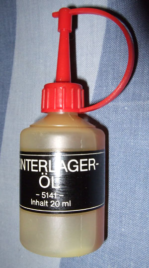

<content:encoded><![CDATA[<p>Top- die link naar dat motortje.<br />
Zou bijna gaan denken iets electrisch met motortje niet in orde- of mechanisch- slip?.<br />
Heb zo'n motortje gehad. C was bijna in resonantie, en stond 400V plus op. Is C goed?</p>
<p>Over Sinterlagers is veel te vertellen- geen oplosmiddelen gebruiken!<br />
Na gehannes met oplosmiddelen helpt bakken van lagertje bij 80C soms om de olie<br />
weer naar de oppervlakte te trekken door capillaire werking.<br />
Revox adviseert ISOFLEX PDP65 olie. Dr. Tillwich B411 olie schijnt ook erg goed.<br />
Ben@<br />
<img src="images/uploaded/2025101612442768f0e8ab62064.png" alt="[image]" width="587" height="330" /></p>

<content:encoded><![CDATA[<p>Uitkijken met Kroon Olie! De 'Gele' die ik ken is toch echt Siliconen Olie- <strong>Moet je NIET hebben!</strong><br />
Siliconen olie is raar spul- kruipt op den duur overal, vochtverdrijvend- maar smerend alleen<br />
geschikt voor <strong>NYLON</strong> lagers en tandwielen (bv. copieer machines) en hangsloten buiten. </p>
<p>Lagers bestaande uit messing busjes zijn altijd SINTER lagers.<br />
Die smeer je met Sinterlager Olie- oftewel Naaimachine Olie.<img src="images/smilies/thumbsup.gif" alt=":)" /> <br />
Met iets anders raken ze op den duur verstopt.<img src="images/smilies/thumbsdown.gif" alt=":ng" /> </p>
<p>Lang geleden maakte ik de FOUT om Sinterlagers te smeren met Minerale Olie SAE30-<br />
totdat de lagers begonnen te piepen (vastlopen!).<br />
Lagers met kogeltjes smeer je met vet of olie.</p>
<p>Ben@<br />
<img src="images/uploaded/2025101600191668f03a0415afa.jpg" alt="[image]" width="300" height="538" /></p>
