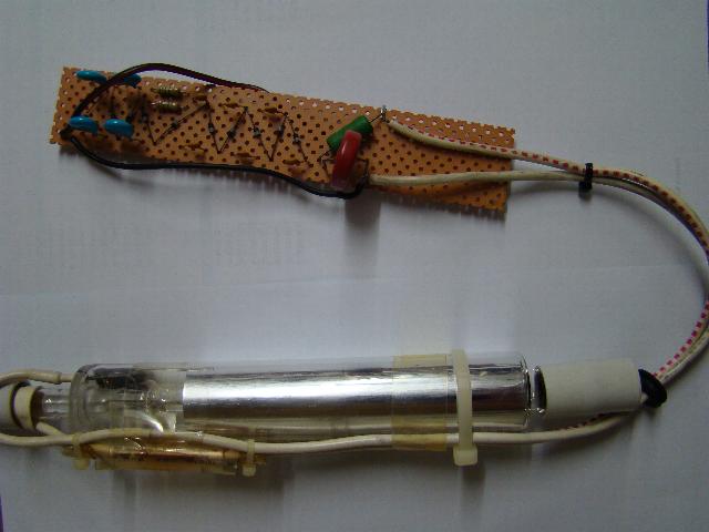

<content:encoded><![CDATA[<p>Misschien hebben ze <a href="http://www.sphere.bc.ca/test/tekparts.html">hier</a> nog wel een nieuwe cascade voor je scoop. De US en Canadese dollar zijn goedkoop dankzij de sterke Euro dus dat mag de pret niet drukken.</p>
<p>Je kan natuurlijk ook altijd zelf zo'n cascade maken. Foto: zelfbouw Villard schakeling voor een He-Ne laser buis</p>
<p><img src="images/uploaded/200912022250574b16e1412a93b.jpg" alt="[image]" width="640" height="480" /></p>

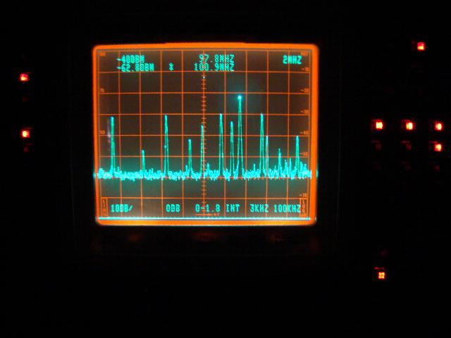

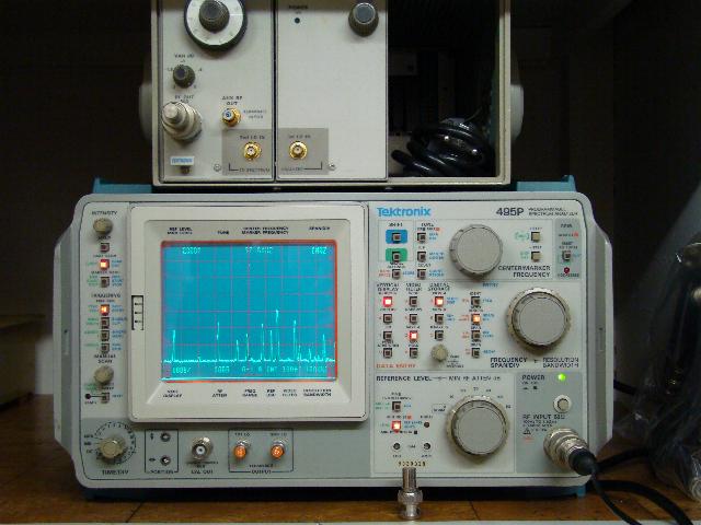

<content:encoded><![CDATA[<p>Helaas! Zo'n extender heb ik niet voor je, maar ik leef wel met je mee. Toevallig heb ik gisteren nog mijn Tektronix 495P opgestart die een tijdje werkloos in de kast stond. Ondanks de hoge leeftijd startte hij nog wel vlot op.</p>
<p>Ik weet niet hoe je die HP bewaard hebt, misschien stond die op een koude plek en is er condensatievocht ontstaan bij het aanzetten?</p>
<p>Ik hoop dat je hem snel weer aan de praat krijgt, en ook weer gecalibreerd want da's wel belangrijk bij deze meetinstrumenten.</p>
<p>Groet,<br />
Patrick</p>
<p><img src="images/uploaded/200911300126094b13112123765.jpg" alt="[image]" width="640" height="480" /></p>
<p>The magic of Spectral Analysis by Night<br />
<img src="images/uploaded/200911300128374b1311b5c5d31.jpg" alt="[image]" width="640" height="480" /></p>
