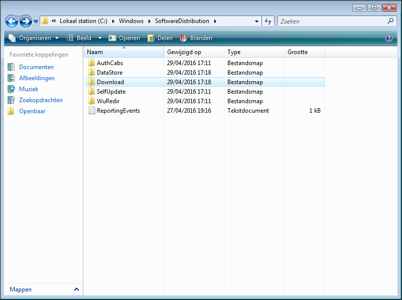

<content:encoded><![CDATA[<p>Ja Frans, alle mappen binnen SoftwareDistribution mogen verwijderd worden. Na het afsluiten en opnieuw opstarten worden deze mappen weer zonder verdere inhoud aangemaakt. Na de nieuwe opstart ga je naar update en zie je dat er niet is gezocht naar updates. Dan laat je naar updates zoeken en komt hij na enige tijd terug met updates die je kunt downloaden en installeren. Wel opletten dat je een eventuele W10 update en KB3035583 met de rechtermuisknop verbergt. Succes en Groet, Ben</p>
]]></content:encoded>

<content:encoded><![CDATA[<p><img src="images/uploaded/2016042918054357238657729a4.png" alt="[image]" title="" /></p>
<p>Hallo Ben,</p>
<p>Zie hier de inhoud van de map &quot;Softwaredistribution&quot; mag alles wat in die map<br />
zit zomaar verwijderd worden ?</p>
<p>Groeten<br />
Frans,</p>

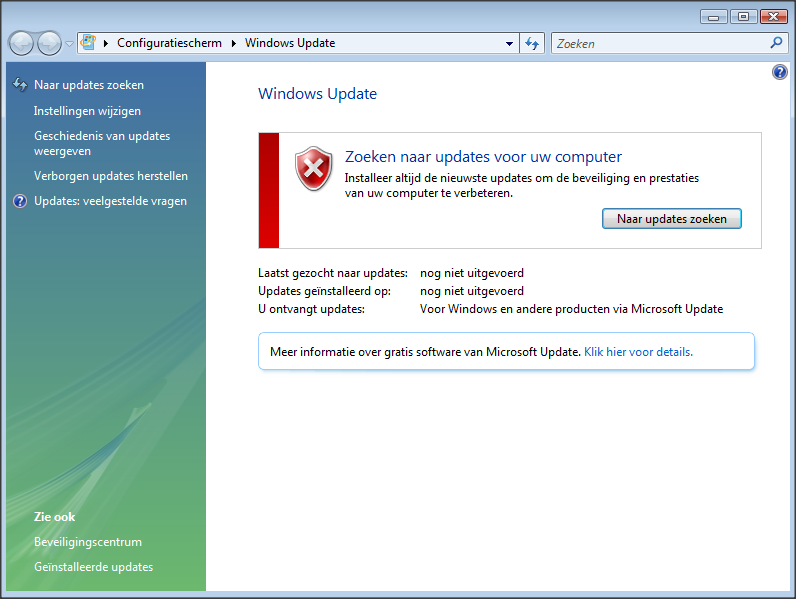

<content:encoded><![CDATA[<p><img src="images/uploaded/201604271921395720f523a79e0.png" alt="[image]" title="" /><br />

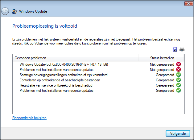

<img src="images/uploaded/201604271922125720f5446ec54.png" alt="[image]" title="" /></p>
<p>Hallo,</p>
<p>Het is nu al meer dan een week dat mijn Windows Vista update niet meer werkt.<br />
Als ik klik op &quot;naar updates zoeken&quot; dan blijft hij maar uren door zoeken zonder<br />
resultaat en ook zonder fout melding of fout code.</p>
<p>Ik heb Microsoft Fix It laten lopen op mijn PC en dan zijn er twee problemen<br />
vast gesteld die niet opgelost kunnen worden.</p>
<p>Ik heb op het net gevonden dat Microsoft 10/04/2016 gestopt is met ondersteuning van updates voor Vista.</p>
<p>Zou het nu kunnen dat de problemen dat ik met Windows update heb te wijten<br />
zijn aan de stopzetting de ondersteuning van Microsoft of is er een ander probleem.</p>
<p>Zijn er Vista gebruikers die soms het zelfde probleem voor hebben ?</p>
<p>Anders heb ik geen probleem met mijn PC alles werkt nog perfekt zoals het hoort.</p>
