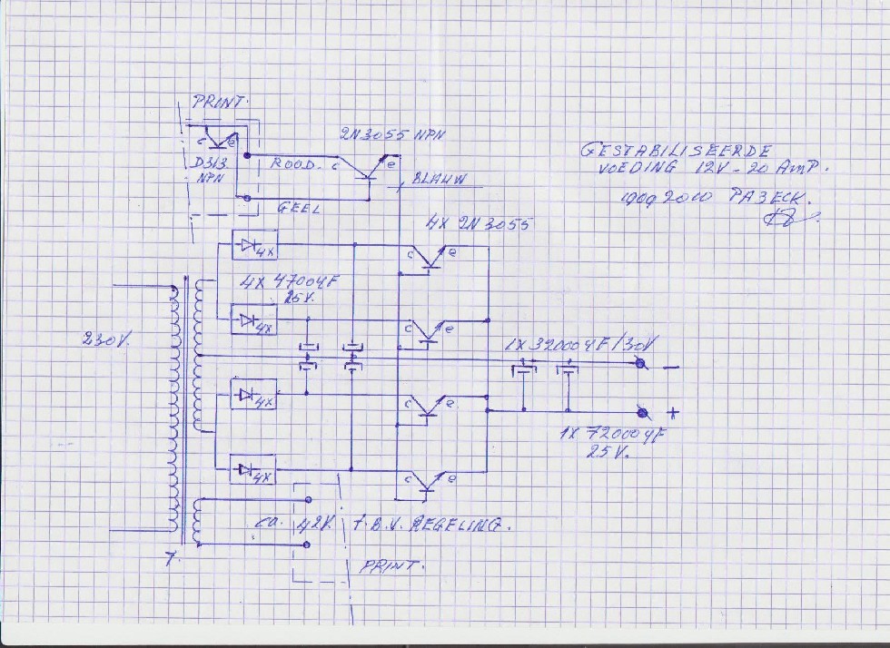

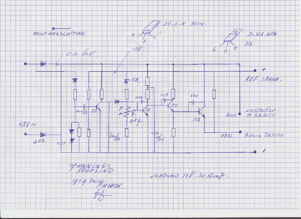

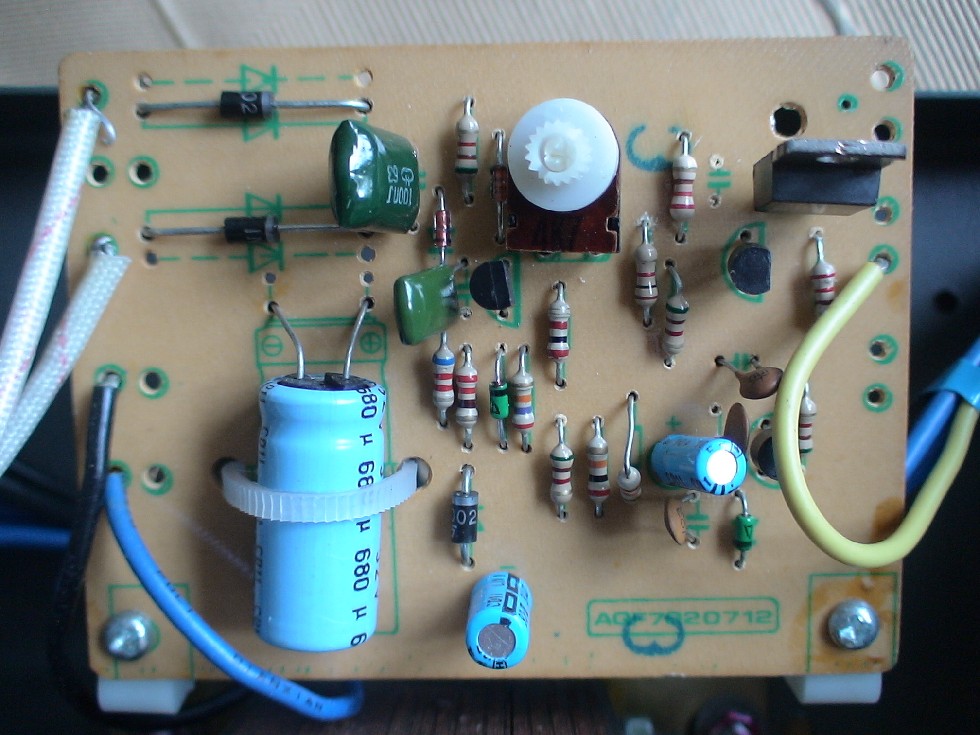

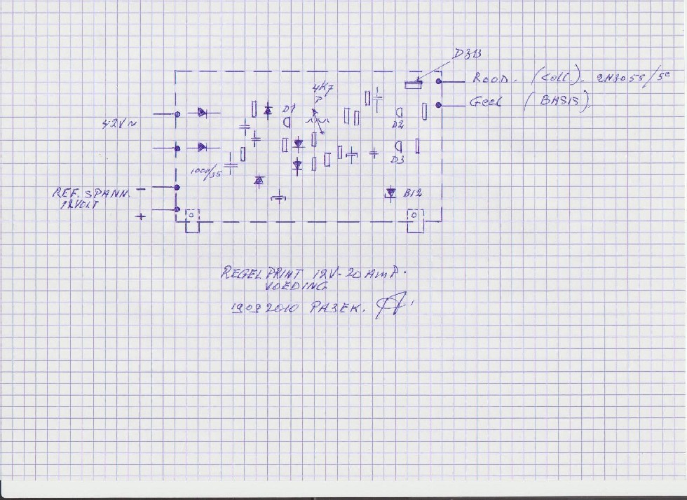

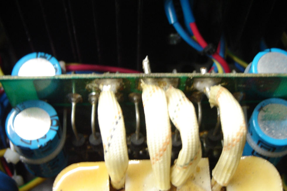

<content:encoded><![CDATA[<p>Bjorn hier heb ik wat informatie voor je hoe een en ander in elkaar zit bij dergelijke voedingen. Ik heb ook zo'n Taiwan voeding die plotseling de geest gaf. Met veel teken werk en meten heb ik de schakeling kunnen achterhalen al hoewel het soms vreemd in elkaar past maar het werkt!<br />
Doordat de verbindingen zijn gesoldeerd met soldeerwater als vloeimiddel (zoutzuur met een zinkoplossing) zijn de soldeerppunten en de print redelijk zwart gekleurd. Ik heb alle solderingen opnieuw gesoldeerd want door corrosie neemt ook de overgansweerstand toe op de dunne soldeerverbindingen. De stuur Tor BD345 (of een ander) heb ik ook vernieuwd deze was defect. Deze stuurt de 1e 2N3055 aan. Ook de potentiometer kan problemen geven, deze is wat klein van uitvoering vooral als je daar regelmatig mee werkt.<br />
Bekijk de schema's en wellicht kun je hem zelf repareren.</p>

<content:encoded><![CDATA[<p>Huub,</p>
<p>Je bedoeld een Blus diode ivm de inductie van die Bobine.</p>
<p>Heel scherp.</p>
<p>Bjorn moet even net afzoeken naar dergelijk schema'tje staan er zat van.<br />
I.d. een goed schema heeft de diode reeds afgebeeld.<br />
Bij LM317 de regelaar over de in en uitgang en als extra veiligheid nog eens 1 over de + en - van de uitgangbussen van je voeding.1N4007 of zo.</p>
<p>Tegen oscilleren voor en achter de regelaar ook C-tjes zetten.<br />
Ingang LM iets groter orde 220n/330nF, uitgang LM orde 100nF.<br />
Tevens uitgang LM een elko ca 10 of 22uF zetten.<br />
Slim ook is om over de potmeter iets van 4,7uF te zetten om de regeling mooi netjes te laten verlopen.</p>
<p>Maurice</p>

<content:encoded><![CDATA[<p>De torren lijken me goed.<br />
Om je verder nog enig advies te kunnen geven zou het toch wel handig zijn om te weten welke invloed belasting heeft.<br />
Als belasting geen of heel weinig invloed heeft dan is inderdaad de potmeter met de componenten daar rond verdacht zoals maarten zegt.</p>

<content:encoded><![CDATA[<p>Hallo Maarten</p>
<p>Nee nog niet belast getest.<br />
Dat leek mij weer niet nodig aangezien het ding toch ook onbelast op 0 te draaien moet zijn.<br />
Maar van begin af aan zie ik iets aan die potmeter , net alsof hij niet orgineel zou zijn.<br />
Maarja bewijs heb ik er niet voor.</p>
<p>Zo veel kan niet aan die voeding zijn.<br />
4 condensatoren<br />
6 diodes<br />
stuk of 10 weerstanden<br />
5 transistoren<br />
1 potmeter</p>
<p>en dat was het regel-gedeelte.</p>
