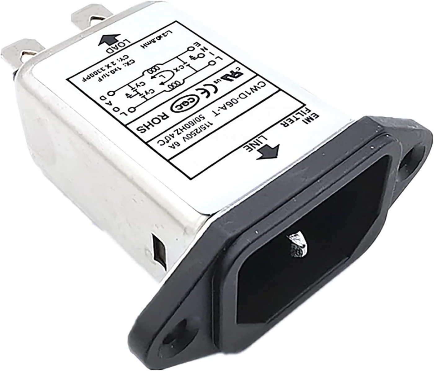

<content:encoded><![CDATA[<p>Op de een of andere manier blijk ik de bestelling niet voltooid/betaald te hebben. Ik kan het in mijn administratie niet terug vinden.<br />
Waar kan ik volgens jullie nu een veilige filter bestellen ?  (CW1D-6A)</p>
<p><img src="images/uploaded/20240107104318659a804638e0e.jpg" alt="[image]" width="1400" height="787" /></p>

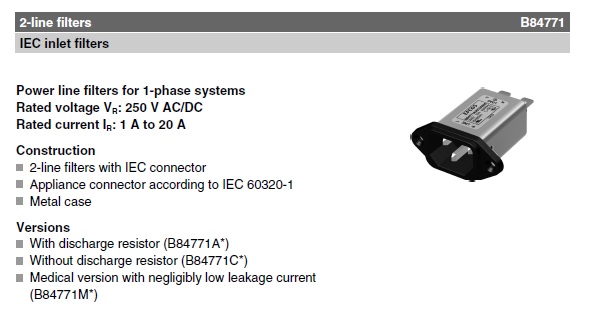

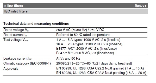

</blockquote><p>Wat is veilig als een condensator direct over het net 100 klappen per seconde krijgt te verwerken?<img src="images/smilies/biggrin.png" alt=":-D" /> <br />
Ik heb een aantal datasheets van EMI line filters bekeken en er staat niets in over de gebruikte X/Y condensatoren.<br />
Merken die MKP condensatoren gebruiken, heb ik (nog) niet kunnen vinden.Bestaan die wel?<br />
In de jaren 90 gebruikte Schaffner MP3 Wima's, ook niet veilig maar gingen blijkbaar wel iets langer mee dan Rifa's.<br />
<img src="images/uploaded/202312310722046591169c49298.jpg" alt="[image]" width="1000" height="563" /></p>

<content:encoded><![CDATA[<p>De fabriek , Canny (zo) well heeft in ieder geval wel zijn certificaten op orde :<br />
<img src="images/uploaded/2023123015552365903d6b20b9c.jpg" alt="[image]" width="953" height="558" /></p>

<content:encoded><![CDATA[<p>Gaat er om dat gekochte netfilter , mogelijk, cq aannemelijk,  totaal niet voldoen aan<br />
richtlijnen van veiligheid en daadwerkelijk behoorlijk functioneren of zelfs veilig zijn.</p>
<p>Dat is grote probleem.</p>
<p>Maar goed, voor die paar keer dat je de computer gebruikt zal t niet zo'n vaart lopen.</p>
<p>In de basis moet apparatuur voldoen aan normen en veiligheidseisen.<br />
Daarvoor zijn stapels wet en regelgeving voor ontwikkeld.</p>
<p>Jouw gekochte filter loopt aan al die regels,mogelijk, voorbij.<br />
Waardoor nu voor de EU wetgeving je hele computer niet eens meer in de buurt van een stopcontact mag komen.<br />
Voor jouw veiligheid en die van anderen.</p>
<p>Kan bv door beroerde constructie en montage, foute gecertificeerde onderdelen intern, zomaar de <br />
volle fase op de aarde komen te staan omdat bv de boel intern dat blikje slecht in elkaar zit.<br />
Of afstanden tussen fase en aardingen intern onvoldoende zijn volgens de normen.<br />
Of bv gebruikte kunststof helemaal niet brand vertragend is maar bij problemen gewoon gaat branden.</p>
<p>Daar hoef je niet technisch voor te zijn.</p>
<p>Je moet niet altijd afgaan op anderen betreft je eigen veiligheid.<br />
Veiligheid begint bij jezelf.</p>
<p>Als je spullen buiten de EU koopt, is het aan jouw om in de gaten te houden of wat je koopt</p>
<p>Lees het nu eens wat er staat bij een gecertificeerde, gewoon lezen.<br />
<img src="images/uploaded/202312301242036590101b8bdfa.jpg" alt="[image]" width="591" height="315" /><br />
<img src="images/uploaded/2023123012421465901026dc519.jpg" alt="[image]" width="599" height="319" /><br />
ook voldoet.</p>

<content:encoded><![CDATA[<p>In die datasheets stond de laatste keer dat ik ze bekeek, niets over het diëlectricum van de gebruikte condensatoren.</p>
<p>Je zou kunnen zeggen dat een nietszeggende datasheet beter is dan geen datasheet... Maar op de sticker van het Chinese netfilter staat ongeveer evenveel als op de datasheet van Schaffner, er is wel een datasheet van het nagebouwde origineel (dit is een kloon) en in beide gevallen is er een onzekerheidsfactor over wat er nou echt in zit. </p>
<p>Bij Schaffner kan het oud papier zijn, bij de Chinees is het zoals gezegd een kloon van een &quot;echte&quot; (Datasheet verwijst naar Canny Well als fabrikant maar dat logo ontbreekt) en dus ook onzeker wat er in zit. Waarschijnlijk geen papier, maar misschien andere ellende </p>
<p>Beiden zullen in de praktijk wel goed gaan voorlopig... Maar ik zou zelf gewoon een andere nemen. Geen merk dat een reputatie heeft van rook zoals Schaffner en ook geen anonieme kloon. Misschien wel een originele Canny Well, of een merk dat gewoon vermeldt dat er MKP condensatoren inzitten.</p>

<content:encoded><![CDATA[<p>Hoi Maarten,<br />
ik weet het niet maar ze hebben in ieder geval datasheets van hun producten.<br />
Alleen een soort typenummer zonder merk probeer daar maar eens een datasheet bij te vinden die je kunt vertrouwen.</p>
<p>Frans schreef:</p>
<blockquote><p>De voeding die er in zit is nu wel duidelijk, dat moet deze zijn:....</p>
</blockquote><p>
----------------------------------------------------------------------</p>
<p>(is nog steeds niet zeker zolang de deksel er niet af is)<br />
Maar ALS het die print is dan zit er ook op de print zelf nog een ingangsfilter met condensatoren en spoelen. Beetje merkwaardig dubbelop dan.</p>

<content:encoded><![CDATA[<p>Merkloos en herkomst dus niet te achterhalen. Het is schrikbarend hoeveel merkloze en vreemde chinese fantasiemerknamen er gebruikt worden voor dit soort componenten.<br />
Je hebt al besteld, ik zou voor een bekend merk gegaan zijn als bijv. Schaffner, Epcos/TDK, XP Power,Delta Electronics en er zijn er nog meer.<br />
Kost wat meer, maar dan heb je wel iets dat gegarandeerd en veilig is. Je hebt hier immers met de netspanning te maken.</p>

<content:encoded><![CDATA[<p>ik heb gevonden dat dit onderdeel CW1D-06A-T de vervanging kan zijn en inmiddels besteld</p>
<p><img src="images/uploaded/20231227172523658c5e037248f.jpg" alt="[image]" width="1400" height="1198" /></p>
