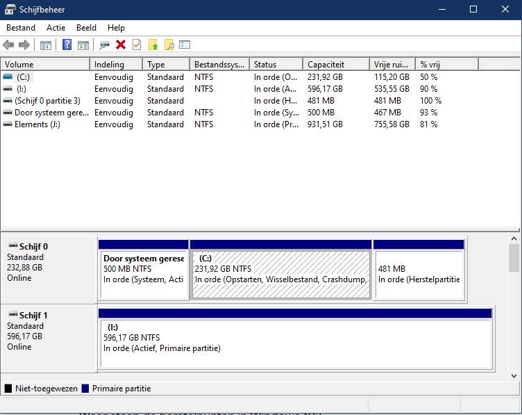

<content:encoded><![CDATA[<p>In jouw geval zou het 482 + 250 = 732 MB moeten worden. Het is alleen de vraag of dit het Photo app probleem oplost.</p>

<content:encoded><![CDATA[<p>Installeer nou Minitool- geeft meer info.<br />
Die 481 MB was niet genoeg- want liep vast bij die update.<br />
Dus moet naar minstens 750 MB- maar ga voor 1 GB. <span style="color:#900;">Tenzij je dit vaker wil.</span><br />
Gebruik die link van Paul. B. vanaf 9:02. Geen fouten maken!<img src="images/smilies/teacher.gif" alt=":th" /> <br />

<content:encoded><![CDATA[<p>Oké maar ik heb er 481MB dus dat is toch bijna het dubbele .</p>

<content:encoded><![CDATA[<p>Die &quot;herstelpartitie&quot; zou 250MB groter moeten zijn, doch mijn ervaring zei mij dat mij 500MB groter moet worden.<br />
Die extra ruimte moet je met Minitool van de reguliere C-partitie afhalen en vervolgens aan die herstelpartitie koppelen.</p>

<content:encoded><![CDATA[<p><img src="images/uploaded/2024012613502865b3b8a4662e3.png" alt="[image]" width="752" height="597" /><br />
Ben,</p>
<p>Met commando &quot;diskmgmt.msc&quot; kan ik die vrij ruimte van partitie 3 van schijf 0 opvragen , ik zie dat deze op 481MB staat dat zou toch groot genoeg moeten zijn , volgens Microsoft zou 250MB al genoeg<br />
zijn.</p>

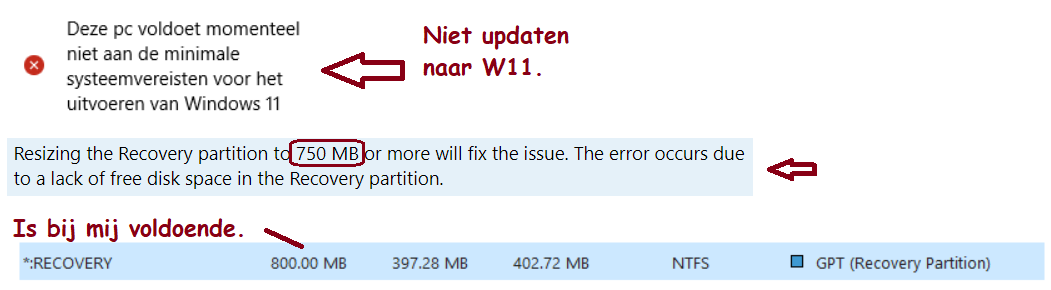

<content:encoded><![CDATA[<p>M$ update is weer lekker bezig- kuch.<img src="images/smilies/thumbsdown.gif" alt=":ng" />  Maar ze werken eraan.<img src="images/smilies/biggrin.png" alt=":-D" /> <img src="images/smilies/sleep.gif" alt=":slp" /> <br />
Er hebben meer mensen problemen met updaten op het moment.<br />
De update zou vastlopen als de recovery partitie te klein is. Moet dan groter worden.<br />
Ben@<br />

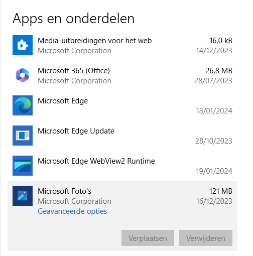

<content:encoded><![CDATA[<p>IK denk toch dat je eerst de oude App moet verwijderen voor ik de nieuwe installeer ,maar dat lukt<br />
de knop verwijderen staat grijs.</p>

<item>
<title>error na update Win 10 (reply)</title>
<content:encoded><![CDATA[<p><img src="images/uploaded/2024012517180365b297cb20d5a.png" alt="[image]" width="504" height="510" /><br />
Kan dat ook via instellingen en Apps en onderdelen , en hoe plaats ik hem dan terug</p>
