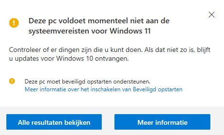

<content:encoded><![CDATA[<p>Ik heb nog even gekeken bij de instellingen van mijn PC. <br />
Toen kreeg ik het volgende te zien?<br />
Klaarblijkelijk is MS toch stiekem al begonnen met een W11 installatie?<img src="images/smilies/fire.gif" alt=":fir" /> <br />
ruud<img src="images/uploaded/2024020609235665c1faacb6f09.jpg" alt="[image]" width="1242" height="905" /></p>

<content:encoded><![CDATA[<p>@Electron<br />
<strong><em>Bapaktua= klinkt Moluks.</em></strong> Er zijn vele proggies om M$ tot zwijgen te brengen.<br />
Populair en betrouwbaar: O&amp;O Shut Up. Schakel Update uit- heb je niet nodig.<br />
<a href="https://www.oo-software.com/en/shutup10">https://www.oo-software.com/en/shutup10</a> <img src="images/smilies/thumbsup.gif" alt=":)" /><br />
Nog simpeler: Destroy Windows Spying.<br />
<a href="https://www.majorgeeks.com/files/details/destroy_windows_10_spying.html">https://www.majorgeeks.com/files/details/destroy_windows_10_spying.html</a> </p>

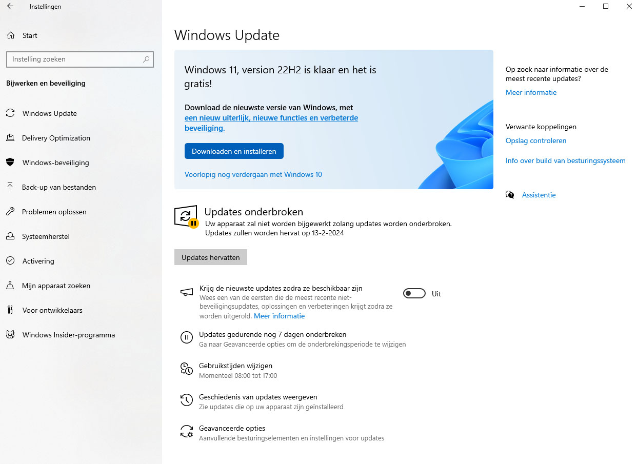

<p>Voor mij is een PC een stuk gereedschap waar ik op moet kunnen vertrouwen-<br />
zonder die @#$%^&amp; updates. Groet, Ben@</p>
<p>PS. Waarschijnlijk heb je reeds vele GB's op je PC staan als voorbereiding<br />
om W_11 op je PC te pushen....maar is ander verhaal.<img src="images/smilies/thumbsdown.gif" alt=":ng" /> </p>
<p><img src="images/uploaded/2024020515182165c0fc3dce828.png" alt="[image]" width="756" height="152" /></p>

<content:encoded><![CDATA[<p>Zelfs als je pc niet geschikt is voor windhoos 11 blijven ze je lastig vallen.<br />
<img src="images/uploaded/2024020513222565c0e1112be15.jpg" alt="[image]" width="460" height="278" /></p>

<content:encoded><![CDATA[<p>Al enige tijd krijg ik bij het opstarten van mijn W10 PC de &quot;opdracht&quot; om W11 te downloaden en installeren. <br />
Ik wil dit niet om diverse redenen. <br />
Ik klikte dan ook op de &quot;nee&quot; link. <br />
Daarna weer enige weken rust. <br />
Maar vanochtend alleen de keuze van &quot;downloaden en installeren&quot; mogelijkheid. <br />
Stond nu dus niet op mijn gehele scherm maar op een smalle strook bovenin het beeldscherm.<br />
Wat is de oplossing om deze keuze &quot;nu en in de toekomst&quot; niet meer te krijgen?<br />
