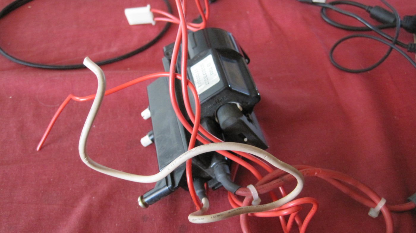

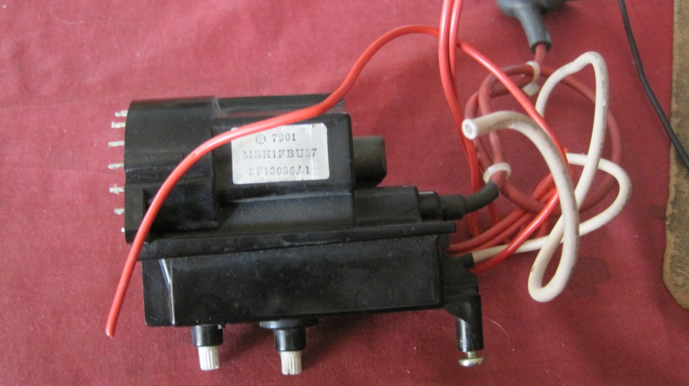

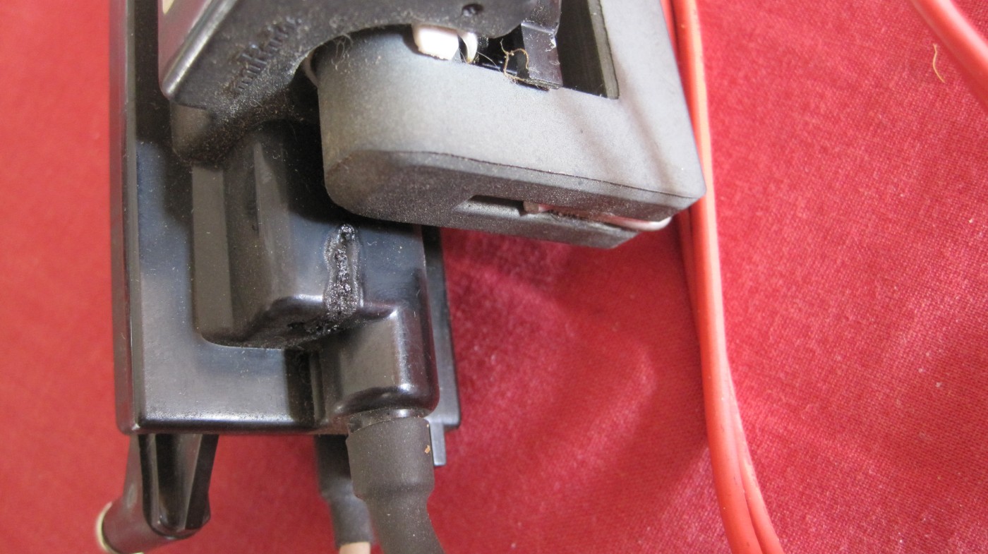

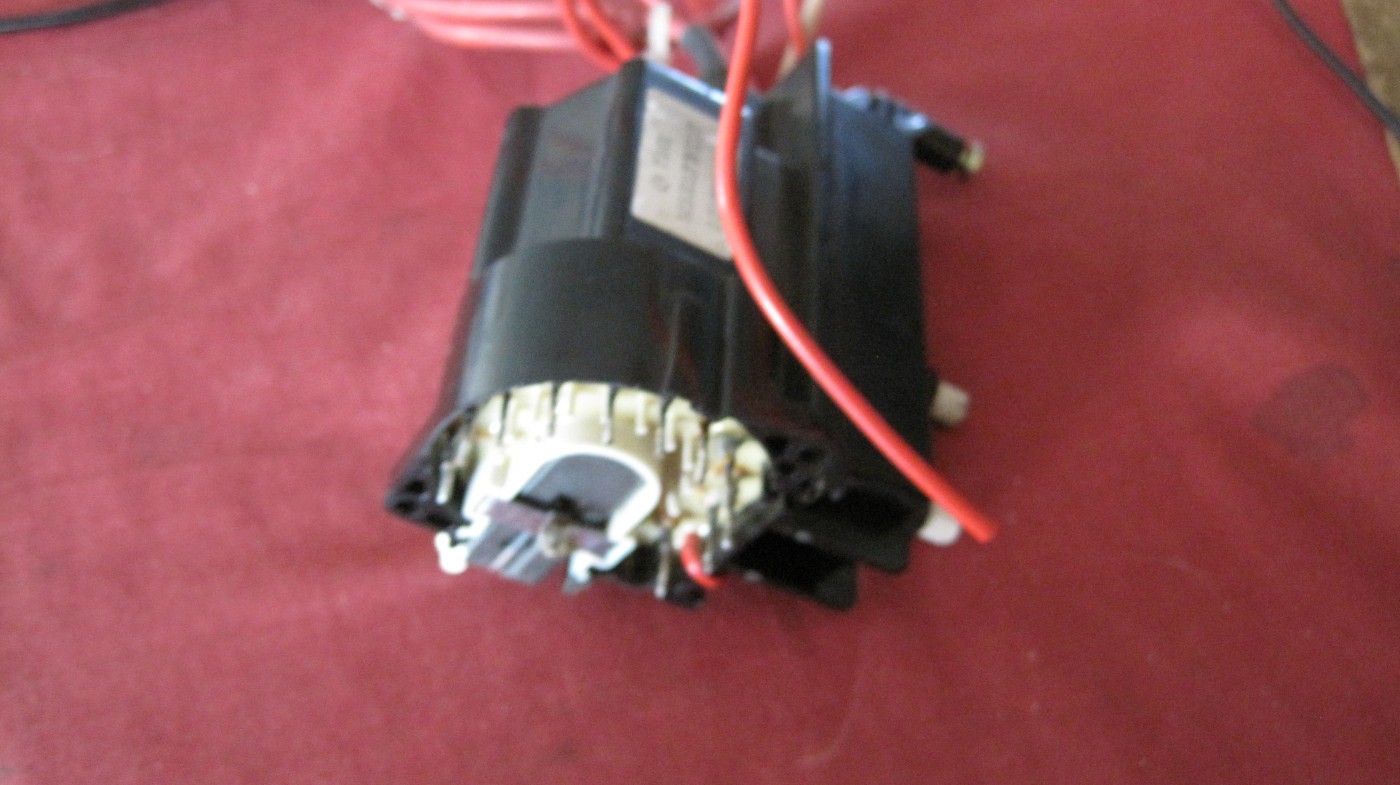

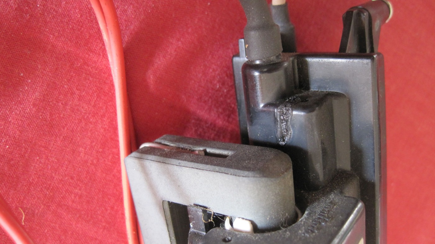

<content:encoded><![CDATA[<p>Ook de reparatie van de lijntransformator met twee componentenlijm  (2e poging) heeft helaas geen werkende monitor opgeleverd. Eerst een siliconenreparatie geprobeerd, daarna een 1e lijmpoging met twee componenten lijm. Leek het even goed te gaan, maar weer overslag, daarna 2e lijmpoging geheel ingekapseld. Afijn zie de foto 's van het probleem en van het resultaat.<br />
Nu is de enige mogelijkheid nog een vervanger (zie foto  voor type) , maar .....ja om die te vinden.<br />
Iedereen die er moeite in heeft gestoken, bedankt, mvg Frans</p>
<p><img src="images/uploaded/2026040110215569ccf1c3ad859.jpg" alt="[image]" width="1400" height="785" /><br />
het probleem</p>
<p><img src="images/uploaded/2026040110155669ccf05c5ba89.jpg" alt="[image]" width="1400" height="785" /><br />
gezochte lijntrafo<br />
<img src="images/uploaded/2026040110170469ccf0a00427b.jpg" alt="[image]" width="1400" height="1054" /><br />
lijntrafo volledig ingepakt met twee componenten lijm</p>
<p><img src="images/uploaded/2026040110181369ccf0e5746bb.jpg" alt="[image]" width="1054" height="1400" /><br />
helaas, niet gelukt</p>

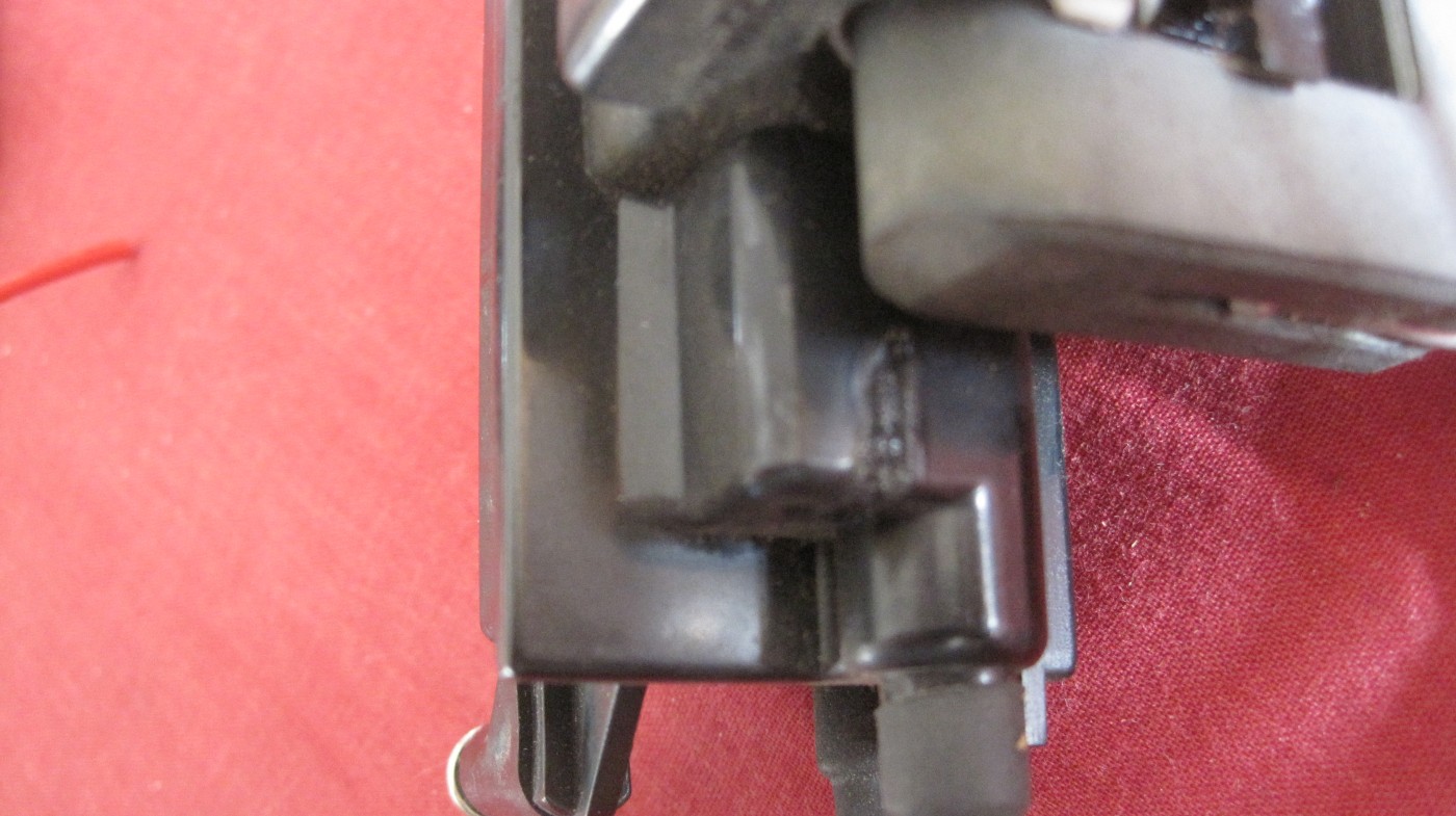

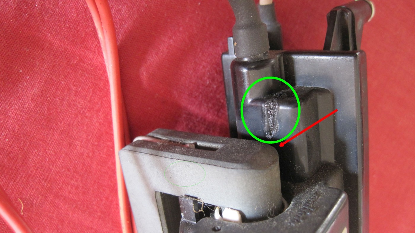

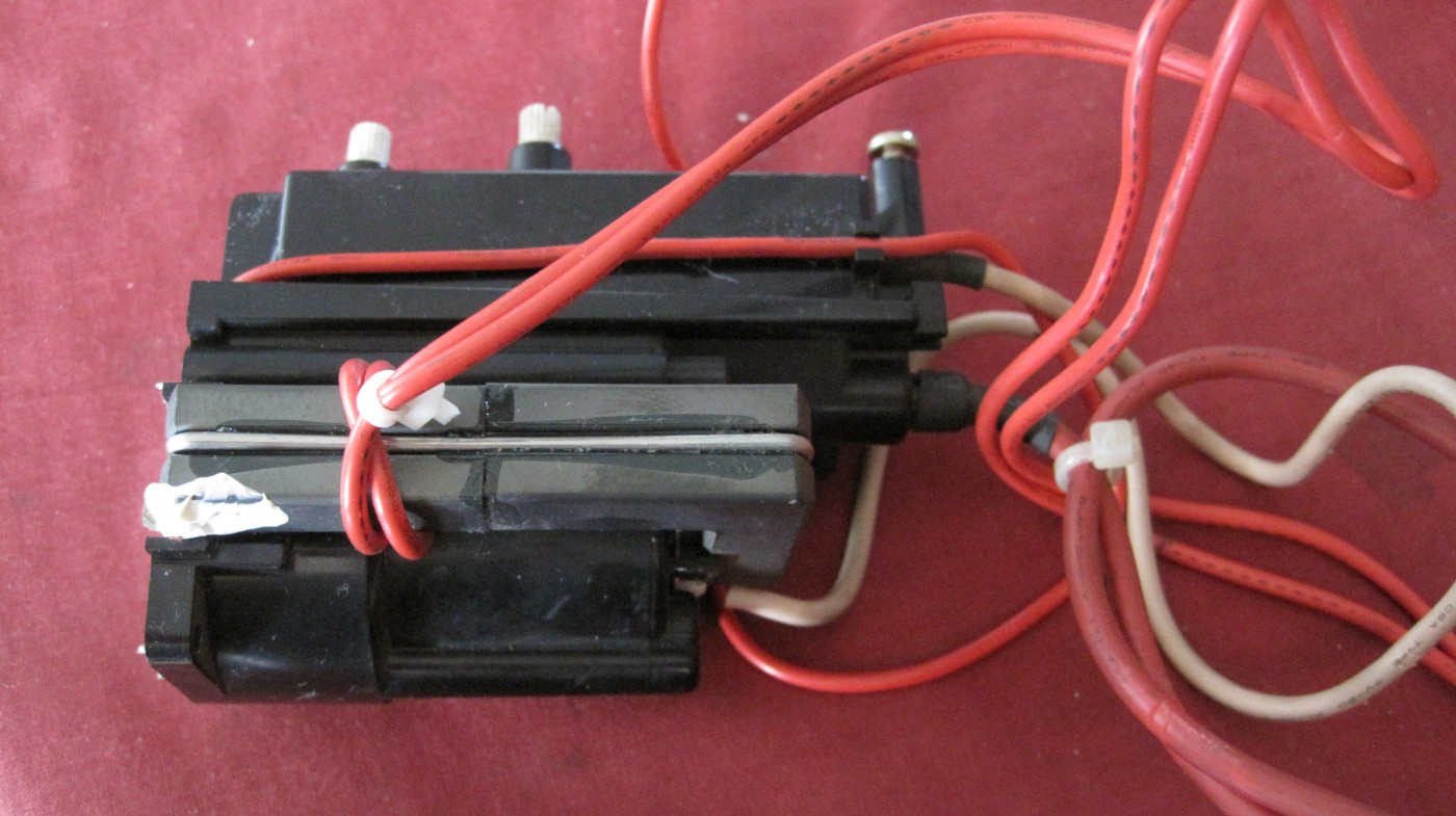

</blockquote><p>Ik plaats de foto s die ik van de defecte heb hieronder, hij is nu weer in de monitor gesoldeerd, dus anders dan deze heb ik op dit moment niet. Misschien zijn er mensen met ervaring die hier iets zinnigs over kunnen zeggen of dit een optie is?</p>
<p>mvg<br />
Frans</p>

<content:encoded><![CDATA[<p>Kan ook met een 1mm of 1,5mm boortje</p>
<p>Veel gebruikt zo om verbrande printen te ontdoen van kool.<br />
Vaak rond de HV trafo of andere hoogspanning.</p>
<p>Of gebruik die boortjes om printen wat corrosoe te verwijderen.<br />
Kortom gebruik die als frees</p>
<p>Je hebt ook electronica isolatie lak.<br />
Jaren lang zo'n blik gehad, maar op geven moment na jaren is dat natuurlijk ook stuk.<br />
Was speciaal om printen te lakken.</p>
<p>Goed spul omdat gecertificeerd was voor printen welke als barrier werden gebruikt<br />
op tankvaart schepen.<br />
Ivm metingen.</p>
<p>Even goed als je goede ervaring hebt met jouw type silicone is dat prima.<br />
Echter als je smeert over plastic dat al verbrand is..</p>
<p>Tja blijft lastig dit soort hoogspanning problemen.</p>
<p>Ook in die trafo;s kan een condensator zitten die veel al problemen geeft.<br />
Heb zo al eens een HV trafo weer aan de gang gekregen om die oude er uit te pulliken.<br />
en buiten om een verse.</p>
<p>Te herkennen aan de wat halfronde bulten in die trafo's.</p>
<p>Kan die foto's niet vinden nu. dacht dat ik daar foto's van had.</p>
<p>Bij jouw kan ook nog een spoor probleem zijn op die print van Focus en screen.<br />
of wel die verbindingen.</p>
<p>Maar ja dat onderzoeken is de kans dat de trafo helemaal stuk gaat.</p>
<p>Idee is eens wat trafo's open slopen.<br />
Ik doe, nu ja deed,  dat nog wel eens om er wat van te leren hoe die dingen in elkaar zitten.</p>

<content:encoded><![CDATA[<blockquote><p>Ik denk dat de kans groter is dat je een andere trafo vindt, dan dat je deze betrouwbaar in orde kunt krijgen. </p>
</blockquote><p>Dat zou inderdaad de mooiste en makkelijkste oplossing zijn, maar tot op heden heb ik hem niet kunnen vinden.</p>
<p>mvg<br />
Frans</p>

<content:encoded><![CDATA[<blockquote><p>Kunststof verbrand en wordt koolstof en dus weerstand.</p>
<p>Eerst verbrande kunststof uitfrezen, dan weer je laag silicone aanbrengen.<br />
Kleine scheurtjes kun je ook met je soldeerbout dicht smelten.</p>
</blockquote><p>Ik heb wel wat weggekrabt, maar een freesje heb ik niet. Ik kan wel aan een drmeltje komen. Punt is dat ik niet weet hoever de scheur doorloopt. Dan zou ik de ferrietkern moeten demonteren. Ik denk dat de kans groter is dat je een andere trafo vindt, dan dat je deze betrouwbaar in orde kunt krijgen. Ik heb er best al wat werk in gestoken. Bij het desolderen bleek dat er een soort laagje bisonkit over de soldeerpunten was gesmeerd. Het desolderen  (met mijn weller) desoldeerstation was daardoor ook lastig. Je moet ook een aantal schotten van het frame verwijderen, je bent dus zo een paar uur verder, maar je krijgt daar geen enkele zekerheid voor terug. Dat is een van de reden dat ik (nog) geen tweede poging heb ondernomen. Frezen in iets waarvan je niet weet wat erachter zit is ook al niet zonder risico.<br />
De siliconenkit is overigens beter te verwijderen als bijvoorbeeld een dompelmiddel. Een tweede kans is derhalve niet onmogelijk.</p>
]]></content:encoded>

<content:encoded><![CDATA[<p>Kunststof verbrand en wordt koolstof en dus weerstand.</p>

<content:encoded><![CDATA[<p>De oxan werkt alleen als vochtscherm. Nadat de transformator geheel van vocht is ontdaan, door lang te drogen, kun je de trafo dompelen en heeft dan minder kans om zich weer vol te zuigen. Onder normale condities is dompelen feitelijk niet nodig. Ik denk dat het spul weinig isolatiewaarde heeft.<br />
In het verleden heb ik ook wel eens een proef gedaan met plexiglas onder een doorgeslagen voetje van een DY gelijkrichtbuis. Het plexiglas sloeg gewoon door. Siliconenkit isoleert dus gewoon veel beter.<br />
Met het Oxan, loopt via de scheurtjes ook de ruimte vol waarin zich de G2 en focusregelaar zit Die ruimte is lek en sproeit daardoor. Als de ruimte vol zit betekent dat het einde van de regelaars.</p>

<content:encoded><![CDATA[<blockquote><p>De wikkwlruimte is niet gebarsten, maar et stuk waar om de focus pot zit.Het laagje siliconenkit wat ik aangebracht heb heeft vildoende isolatiedikte om het sproeien te voorkomen, Evenwel is het lek in de behuizing langer dan ik kon waarnemen. De spanning zoekt dus een andere uitweg.</p>
</blockquote><p>Via het repair cafe krijg ik toch de oxan olie aangeboden, dus ga ik het zeker proberen.<br />
mvg<br />
Frans</p>
<p><img src="images/uploaded/202504221638106807c5f2ac292.jpg" alt="[image]" width="1050" height="1400" /></p>

<content:encoded><![CDATA[<p>De wikkwlruimte is niet gebarsten, maar het stuk waar o.m. de focus pot zit en de HSP kabel naar buiten komt. De HSP spoel is dus nog intact. .Het laagje siliconenkit wat ik aangebracht heb heeft voldoende isolatiedikte om het sproeien te voorkomen. Evenwel is het lek in de behuizing langer dan ik kon waarnemen. De spanning zoekt dus een andere uitweg.</p>
<p>De groene ellips geeft aan waar nu een dikke laag siliconenkit zit. Daar was eerst overslag.<br />
De rode pijl geeft aan waar nu overslag plaats vind. Om verder te isoleren moet de trafo weer uitgebouwd worden.<br />
De siliconenkit is hier nog niet aangebracht</p>
<p><img src="images/uploaded/202504221654036807c9aba3a61.jpg" alt="[image]" width="1400" height="785" /></p>
