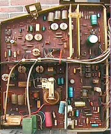

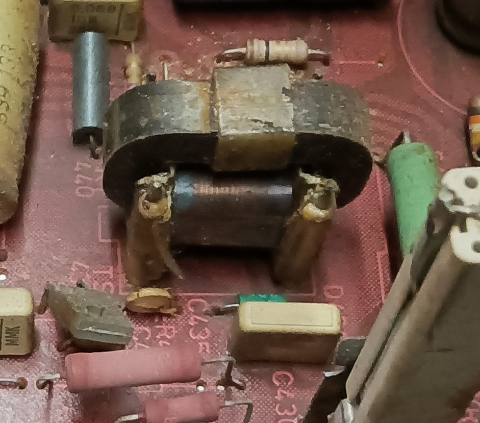

Weet iemand wat voor nummer er op de trafo staat? Of waaronder het item bekend staat? De bovenste PIC komt van Marcel's site, het gaat om het kleine C kern trafootje op het rechter printdeel, ter hoogte van de lijn trafo.

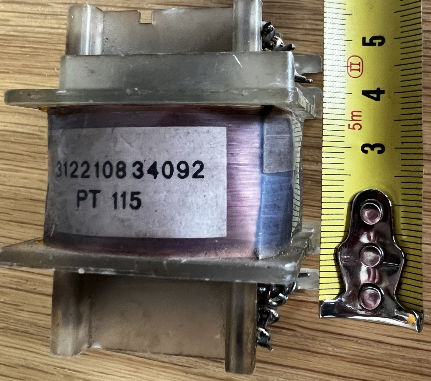

Er ligt hier een soortgelijke trafo maar dan in een nylon omhulling met het nummer 3122 108 34092 PT 115

Is er wat mis met die trafo dan? Volgens mij is dat de stuurtrafo voor de lijneindtor. Kan niet veel aan stuk.

Het gaat om het stuksnummer, Maarten heeft er een stel die erop lijken maar het nummer verschilt 1 cijfer. En de code PT*** is anders. Dus nu is de zoektocht uit welke TV komt die trafo. Ik heb er aan gemeten en de sec en pri gedetermineerd. Ohms gemeten. Die van mij heeft een nylon jasje, die op het K11 chassis niet. De trafo is 5cm lang. ![[image]](images/uploaded/2025061014083468483c62726ca.jpg)
De trafo komt niet uit een K8, K9 of K12 chassis. Dus wordt het verder zoeken.

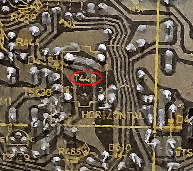

Dat is van geen kanten een trafo uit K9 of K11
T440 is een print montage trafo, betekend de pinnen recht naar beneden en gesoldeerd op de print.
Deze van jouw wordt geschroefd en dan met draden aangesloten.
Daarbij de overige K9 en K11 kleine trafo's allemaal print montage.
Daarnaast laat de print K11/K9 ook geheel niet toe een eventuele schroef montage.
Zie foto 2
T440
![[image]](images/uploaded/2025061017125368486795d72ec.jpg)
![[image]](images/uploaded/2025061017163468486872cebf2.jpg)

PT 115 is de datum code
Dus toestel is gemaakt week 11 1975 denk ik.
1965 denk niet dit type trafo
1985 zou nog kunnen.
Folders napluizen of je iets herkent.

In 1971 waren alle datumcodes in de moderne volgorde, dus 115 kan in dat geval alleen maar week 15 van 1971 zijn en dus niet uit 1975.
1981 valt af omdat Turnhout toen al een paar jaar bij Licht hoorde.
Een andere uitleg zou week 11 van 1965 zijn als Turnhout in 1965 de letters PT gebruikte in combinatie met de oude datumvolgorde (in 1964 was het de oude volgorde met letter T en in 1966 de oude volgorde met de letters PT), maar dit is duidelijk te vroeg voor dit trafotype. In 1965 was de nummering nog ergens in de 3122 108 30xxx en ik denk dat deze specifieke bouwvorm pas rond 1966/1967 werd ingevoerd en in de eerste jaren mogelijk nog een bruine spoelvorm gebruikte.
De introductie van de voorloper 3122 108 34091 (dus het eerste gebruik van dit transformatorontwerp) zal op basis van omliggende codenummers waarschijnlijk al rond 1969 liggen. Ik verwacht niet direct dat deze trafo uit een TV komt tenzij misschien een K7 of K8 met hulpvoeding (zou moeten opzoeken of dat heeft bestaan), maar het kan nog meerdere kanten op.

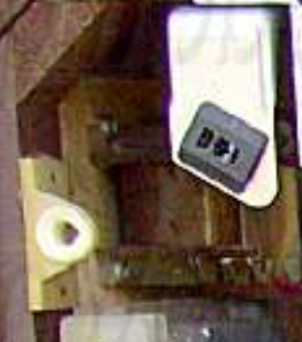

Omdat de TV chassis op zijn (K8,9,9i,11 en 12) ga ik richting videorec vanaf 1971 kijken of daar de trafo in voorkomt en de K7 ga ik nog checken.
![[image]](images/uploaded/202506110638196849245b09453.png)
K7 trafo wellicht helpt dit nummer om beter te begrijpen waar de onderhavige trafo inzat. 81 is geen valide jaartal op een K7 trafo. En een handgeschreven sticker er overheen. Ik heb de PIC vanaf https://frank.pocnet.net/instruments/Philips/K7/Philips_FunctionalDiagramsK7PALsystem.pdf gejat.

PT816 betekent hier 1968 week 16. Het was toen vermoedelijk een nieuw type trafo, dus je kunt mooi zien dat ze toen bij 3122 108 313xx waren aangeland met de codenummers.
Videorecorders kun je vergeten, daar zaten Oostenrijkse trafo's in van de oude constructie.
Ik zou zelf nog even zoeken in de K8L of KM1L als het een televisie moet zijn.

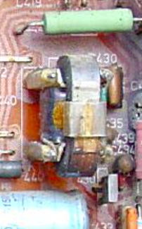

Ik heb toch het vermoeden dat deze trafo afkomstig is uit een K8 televisie.
Daar zaten enkele kleine trafo’s tegen de kast en/of het bedieningspaneel of chassis geschroefd
Eentje als uitgangstrafo voor het geluid, de andere als hulpvoeding(wat Maarten ook suggereerde), waarschijnlijk voor de indicatielampjes op de voorkeuzeknoppen.

Dan moet dit de trafo zijn in het Philips K8 KTV chassis. Ik heb geen foto kunnen vinden van de trafo met het nummer erop vermeld. En toch handig van ondergetekende een trafo ergens uitslopen tig jaren geleden en niet vermelden waaruit the sucker komt. <not> en kudo's voor de uitvinders van het Internet.
https://obsoletetellyemuseum.blogspot.com/2012/03/philips-x26k171-roya… van Frank Sharp. Hulde!
