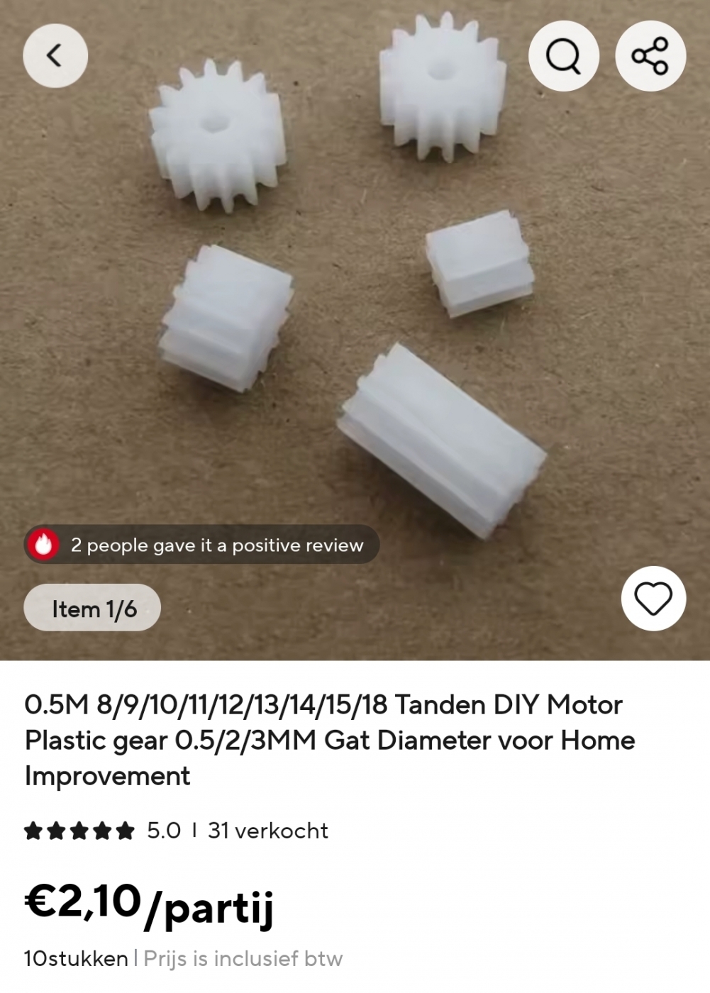

Dag Frans,
Helaas kan ik je niet helpen, maar in dit bericht kun je lezen hoe ik aan een tandwieltje gekomen ben. Je zou allicht eens kunnen kijken of ze iets hebben. Voor het geld hoef je het niet te laten ....
Ik vond deze:
![[image]](images/uploaded/202605242001046a1359001ba04.jpg)

Hallo Leo ,
Inderdaad Leo op "Alli" heb ik ook al verschillende zien passeren , het as gat aanpassen
is geen probleem maar 13 tanden met de juiste module is blijkbaar wel een probleem.
Dus blijven zoeken.
