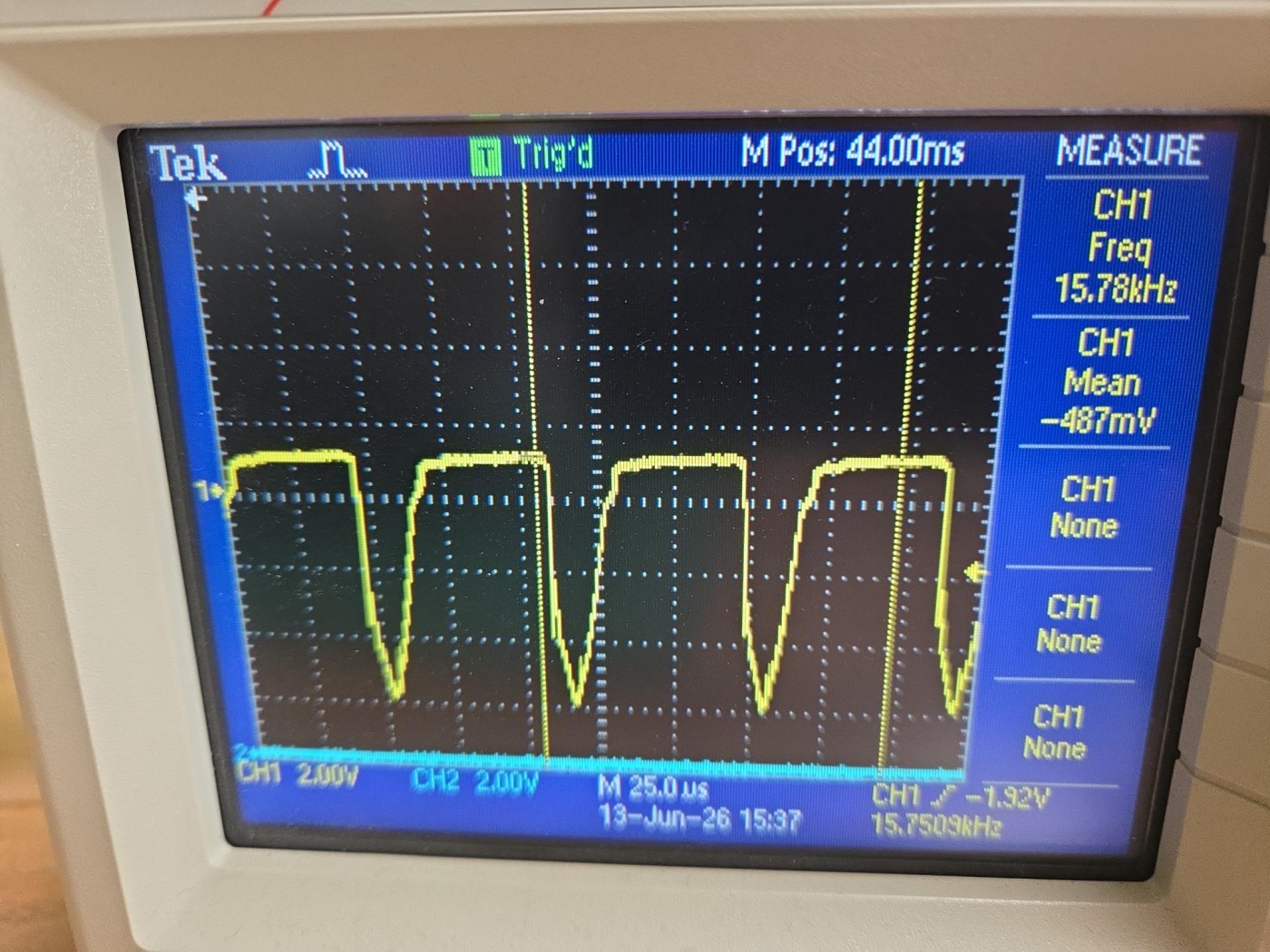

Ik heb nu echter een ander gedrag: de voedingsspanningen rondom de lijntrafo starten nu helemaal niet meer op. Ik meet op de basis van TS521 (BU406) het volgende signaal:
![[image]](images/uploaded/202606131705236a2d8dd3a703f.jpg)
De oscillatorfrequentie ligt wat lager maar oscilleert wel.
Op de collector van TS521 zie ik alleen de gelijkspanning van circa 10,5 V (afkomstig via diode D521 van de +11 Voeding. Ik ben even kwijt waarom ik op de collector niet een schakelend signaal zie. De emitter van de TS521 ligt aan massa (gemeten).
Probleem met BM7502 monochroom monitor
door soundman2
, Wouw, 13-06-2026, 21:10 (39 dagen geleden) @ Martin72
Gewijzigd door soundman2, 13-06-2026, 21:34
Je hebt de transistor los gehad. Heb je echt op het pootje van de basis gemeten?
Waar ligt op de foto de nul volt lijn? (Ik ga er vanuit de de scope op DC staat.)
Als de onderkant van het signaal op nul volt ligt is de basis van de transistor onderbroken of niet aangesloten. Het signaal is zowat drie divisies van 5 Volt.....
Doorgaans ligt bij mij de nul volt lijn op de middenlijn van de schaalverdeling, die is wat dikker aangegeven.(de probbe evt.kortgesloten of geaard) Je ziet dan meteen welk deel van het signaal positief en welk deel negatief is.
Het positieve deel moet groter zijn dan ca +0,7 Volt(1 Volt) Zie ooscillogram 10
door Martin72
, 13-06-2026, 21:33 (39 dagen geleden) @ soundman2
Ik heb de transistor TS521 (BU406) niet losgehad. Ik meet dit t.o.v. de emitter die aan massa ligt (de aansluitingen zijn gecontroleerd). Zou het kunnen dat TS521 nu onderbroken is en dat de klachten die ik eerst had (het af en toe uitschakelen van de lijnspanning) daarmee te maken kunnen hebben.
door soundman2
, Wouw, 13-06-2026, 22:27 (39 dagen geleden) @ Martin72
Gewijzigd door soundman2, 13-06-2026, 22:32
Ls je meet t.o.v. de emitter die geaard is, kan de spanning niet hoger worden dan ca 1 Volt. De transistor gaat dan als het goed is volledig in verzadiging. Zie de B-E overgang als een diode, dan weet je dat de spanning op de basis niet meer kan woeden dan hoogstens 0,7.....1 Volt.
De aanduidingen op het scherm van je scope zijn mij niet duidelijk, althans ik kan daaruit niet bepalen \hoe hoog de spanning op de basis van de transistor is.....
Ik zie ergens 5,00 Volt (per divisie)? en ook zie ik links 1+.
door Martin72
, 13-06-2026, 22:50 (39 dagen geleden) @ soundman2
Links 1+ : er wordt bedoeld 1 -> het geeft het 0 niveau aan, kanaal 1 staat op DC.
Ik ben het met je eens dat de transistor volledig zou moeten geleiden bij het niveau hoger dan 1V. Maar omdat de spanning vrij hoog is, denk ik dat de basis van de transistor geen belasting vormt voor het signaal wat via T521 aangeboden wordt. Er loopt immers ook geen collectorstroom. Ik vermoed dat TS521 defect is, ik begrijp dat een defecte transistor niet alleen tot uiting komt in kortsluiting.
Het onderstaande signaal is gemeten op de basis van TS521 van een monitor die ik heb die wel goed functioneert:
Het signaal is vergelijkbaar, frequentie is hoger (wat ik verwacht) en minder pieken.
![[image]](images/uploaded/202606132049426a2dc26605934.jpg)
door soundman2
, Wouw, 13-06-2026, 22:34 (39 dagen geleden) @ Maarten Bakker
Gewijzigd door soundman2, 13-06-2026, 23:20
Zo'n transistor gaat eerder in sluiting als hij stuk is.
Dat is wellicht zo, maar dat is vooe mij geen reden om het andere uit tesluiten.....
Ik ken de scope instellingen niet en kan dus ook niet beoordelen of de transistor goed uitgestuurd wordt.
De basis is in elk geval niet kortgesloten, dan zou je geen signaal zien.
door soundman2
, Wouw, 13-06-2026, 22:44 (39 dagen geleden) @ Martin72
Op je scopefoto's lijkt het signaal groot, maar ik kan de absolute niveau's niet aflezen......
