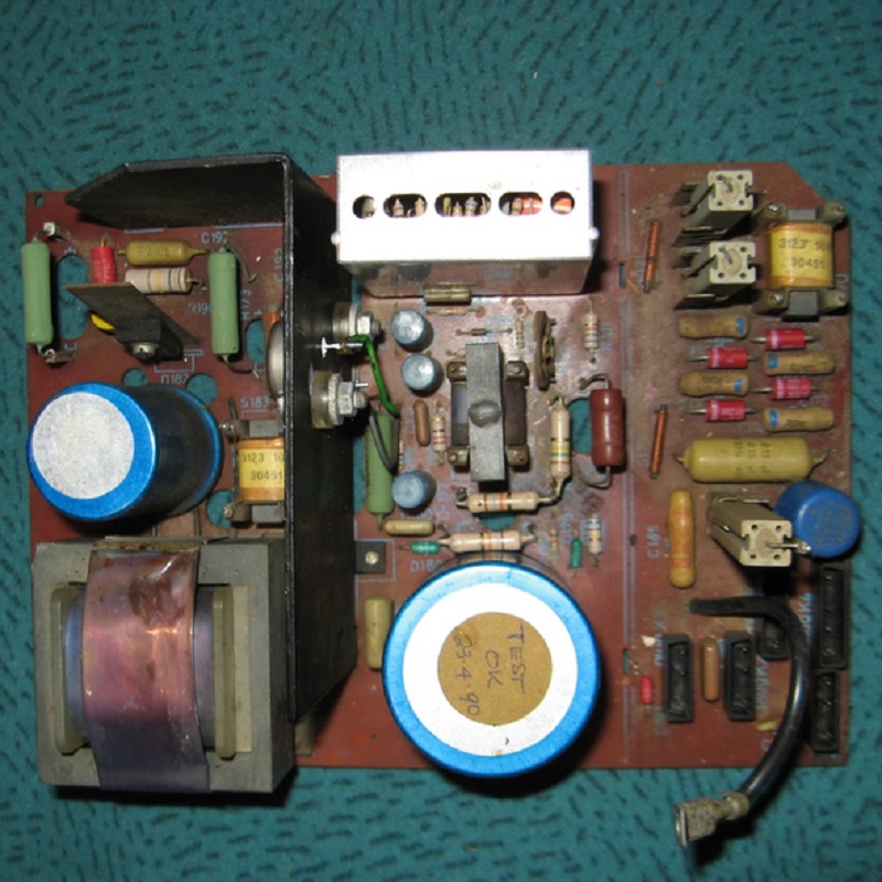

Aan de 12NC's die beginnen met 3122 en 8222 kun je zien dat een groot deel van het ontwerp letterlijk overgenomen is van de in Nederland ontwikkelde versie.
Het belangrijkste verschil is de voeding. Je kunt aan de foto al zien dat hij een klein beetje anders is... Maar hoe anders: hij is netgescheiden! Dit was in Australië en Nieuw Zeeland kennelijk een eis.

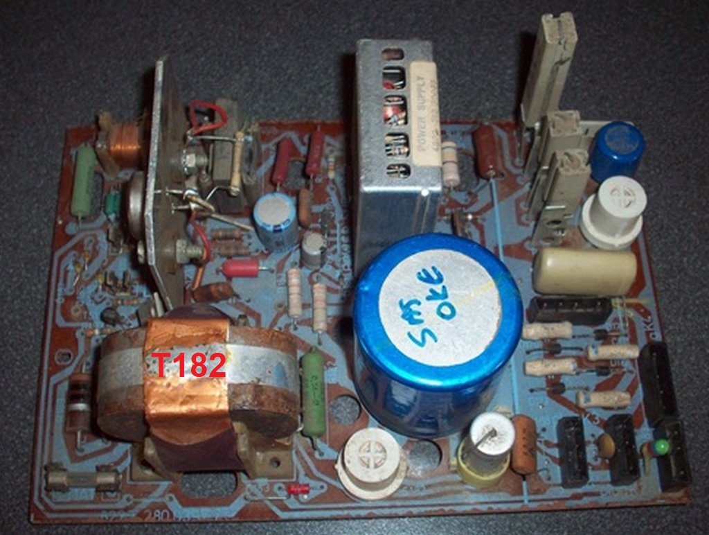

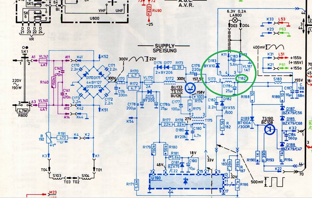

Weet het niet hoor Maarten.
Lijk me T182 in ander jasje
![[image]](images/uploaded/202606232013566a3ae904712c2.jpg)
![[image]](images/uploaded/202606232014116a3ae91301a4f.jpg)
Hier nog even de bewuste voeding K9 Nieuw Zeeland versie
![[image]](images/uploaded/202606232017076a3ae9c3b2f19.jpg)

Veel meer dan die trafo en de grote elco's hoef je ook niet aan te passen. Zie https://www.kevinchant.com/uploads/7/1/0/8/7108231/philips_k9a_chassis.pdf
Het toestel is geaard dus de kruipafstanden hoeven ook niet groter te zijn dan 2mm (of wat dan ook in Australië destijds de norm was).
P.S. De meeste serviceonderdelen die specifiek Australisch zijn, kun je in de onderdelenlijst herkennen aan coderingscentrum 02 op de 3e en 4e positie (als er ook specifieke Nieuw Zweeuwse serviceonderdelen zijn zou daar 23 staan, het ging alfabetisch) en een 7 op de 9e positie van de 12NC. Die 7 zie je bij andere buitenlanden ook vaak terug. Ik weet niet precies waarom.
P.P.S. Over die trafo gesproken... Ik heb het altijd knap gevonden dat Philips iets van 18kHz door een ijzeren C-kern kon jagen. Voor Australië/Nieuw Zeeland zijn ze dan toch maar op een ferrietkern overgestapt.

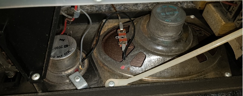

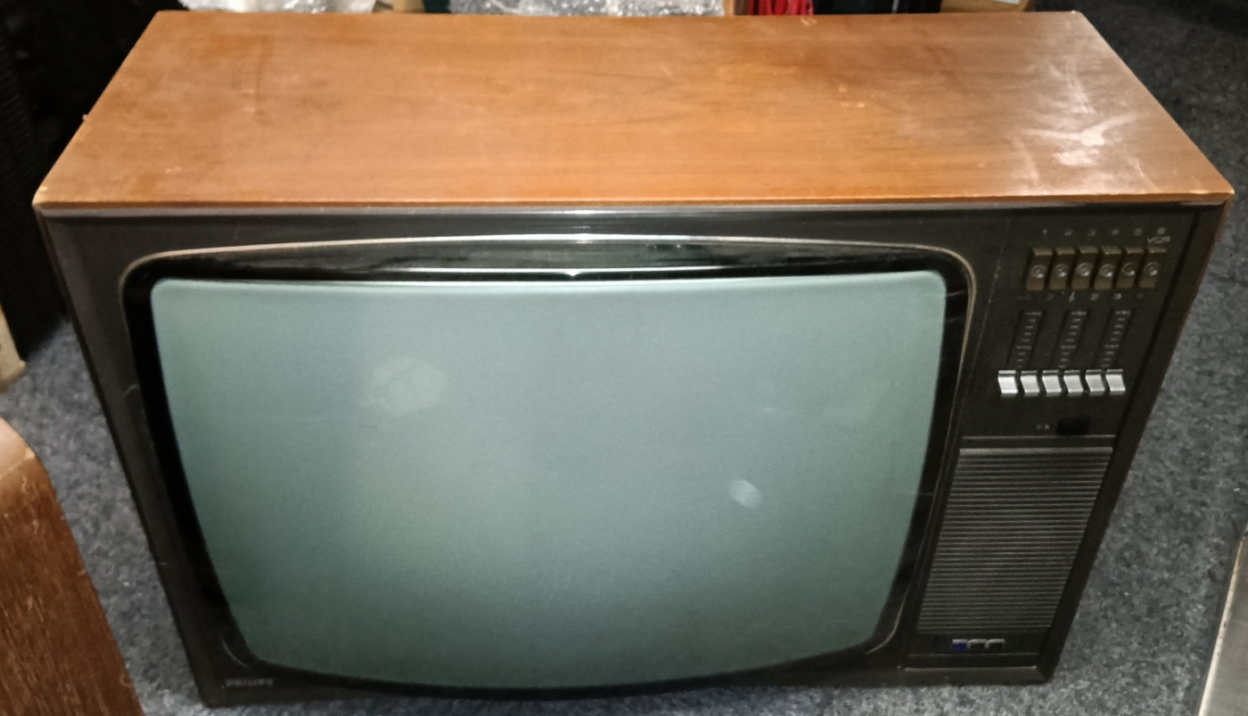

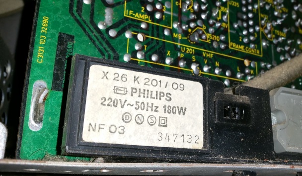

Zelf heb ik ook een buitenbeentje staan X26K201-09 uit week 48-1973
Wel al VCR en mist nodige knop Luidspreker en de Kleur schakelaar.
Heeft dan wel weer aparte hoge tonen luidsprekertje.
![[image]](images/uploaded/202606231842576a3ad3b15a794.jpg)
![[image]](images/uploaded/202606231843076a3ad3bb5d529.jpg)
![[image]](images/uploaded/202606231843186a3ad3c602c2d.jpg)

Het opgenomen vermogen is ook (nog) niet gering.
Ik weet dat Siemns (Blaupunkt) in die tijd als toestellen had, die ruim onder 100 Watt stroomverbruik zaten.
