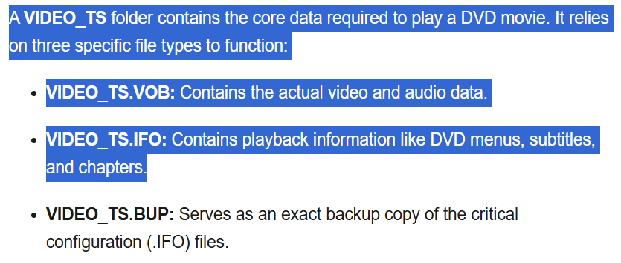

Een DVD heeft een video_ts (voor de vobs, bups, ifos) en een audio_ts map nodig.
Die vobs zijn mpeg2 bestanden (mp2(V) +mp2/ac3(A) +subtitles) van even grote blokken.
VOBs kun je afspelen met elke video player maar bevatten geen onderverdelingen, etc.
Dat doen de ifos (info). Zonder ifos geen dvd menu- die moet je dan zelf gaan aanmaken met software.
