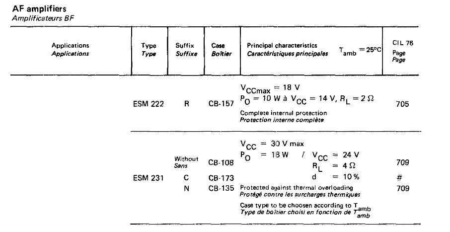

Ik zie in datasheet max 30V staan
Philips wist echt wel wat ze gebruikte.
Dat we nu alleen wat schamele data vinden, mag aannemen dat ontwerp Philips wel wist de max spanningen.
Maar ja helpt je nog niet aan een vervanger.

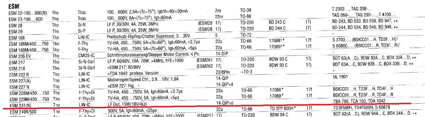

De TDA1042 is genoemd en wordt ook in een ander oud overzichtje gegeven.
Tik fouten daar gelaten omdat daar zelfs max 18V staat.
