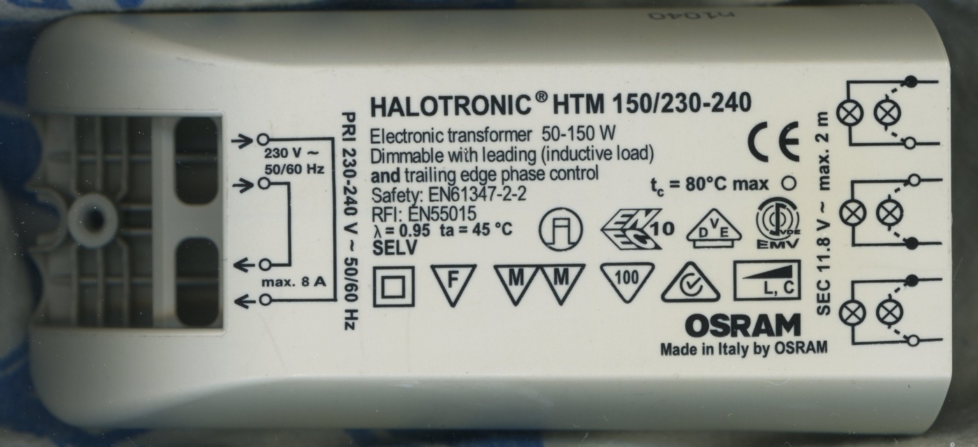

Goedenavond allemaal, ik wil toch nog een keer terug komen op bovengenoemde topic.
De kennis heeft een tijdje terug twee nieuwe Halotronic geplaatst, de oude had ik meegenomen omdat ze defect waren. We kwamen er niet uit wat er defect was en ook ik kon er geen onderdelen uit solderen omdat mijn soldeerbout niet heet genoeg was.
Van de week kwam de kennis weer met de opmerking één van de twee werkt niet meer de andere met 3 lampen doen het nog wel en kan ik aan en uit zetten en dimmen.
Ben mee gegaan om te kijken wat er mis kan zijn.
Nu blijken er 3 stuks 12 Volt Led lampen in te zitten 4,4 Watt 400 mA per stuk
Kan het zijn dat de Led lampen niet geschikt zijn voor de Halotronic en dat na verloop van een tijdje de Ledlamp defect raakt?
En dat daardoor de Halotronic defect raakt?
