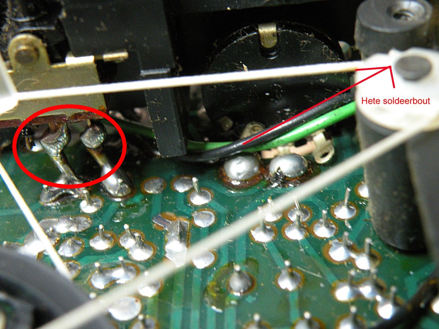

De solderingen van de schuifschakelaar zien er wellicht niet mooi uit, maar zijn wel in orde. Contacten die niet gebruikt worden hebben wel een soldeereilandje, maar daarop is gewoon groenmasker geprint. Daar kan dus niet fatsoenlijk gesoldeerd worden, maar dat is ook niet nodig.
Je kunt je afvragen waarom er wel een soldeereilandje met groenmasker is aangebracht. Een gaatje alleen is ook voldoende.
Bij de solderingen van de overige componenten zie ik geen problemen, zoals los gekrompen soldeerverbindingen. Die ontstaan doordat printen in toestellen met buizen etc. door warmte en koude voortdurend uitzetten en krimpen.
Deze soldeerplaats zou ik wel even goed bekijjken.
