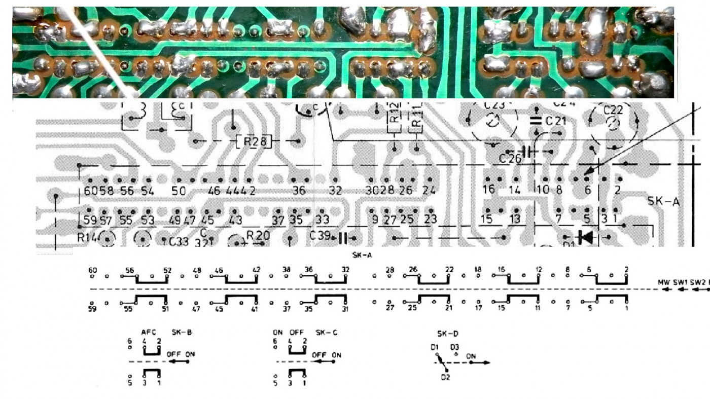

Ik heb het printgedeelte onder de schuifschakelaar zo goed als mogelijk schoongemaakt met IPA.
Zie het resultaat op de bijgevoegde foto.
Dan zie je dat de soldeer pennen van de schuifschakelaar zeer "vluchtig" op de print zijn vast gesoldeerd.
Maken wél allemaal, hoewel slecht te zien, contact met de print aansluit gaten.
Ik denk dat de print met onderdelen zelf van uit Philips naar HK is verzonden alwaar de schakelaar, Ferriet antenne en andere draden aan de print zijn vastgeplakt en vervolgens in de behuizing gemonteerd.
Ik ga nu de twijfel solderingen nog eens nalopen en, indien nodig, nog eens násolderen.
En daarna de schuifpotmeters en de schuifschakelaar nog een beetje "smeren" met PRF 7-78 en de boel weer in elkaar zetten.
