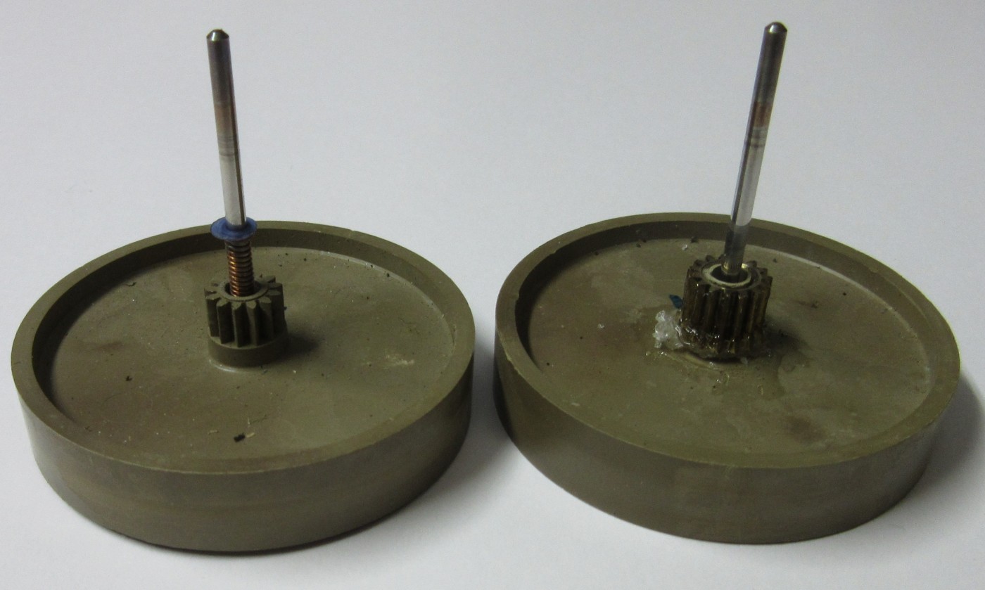

Maurice, dit model is toch iets anders van opbouw, je zou toch eens twee apparaten hetzelfde maken.
Moet je niet aan denken als fabrikant.
Bij mij zien ze er zo uit.
De rechtse is bij gebrek aan beter van een messing tandwiel voorzien.
Maar omdat er een paar tandjes meer op zitten loopt het toch te zwaar, en dan slipt regelmatig de snaar door.
Heb inmiddels uitgevonden dat het 13 tandjes moeten zijn van moduul 5.
Er schiet me net te binnen dat er in een N1500 ook zoiets zit voor de koppentrommel.
Zal eens kijken of dat klopt.
