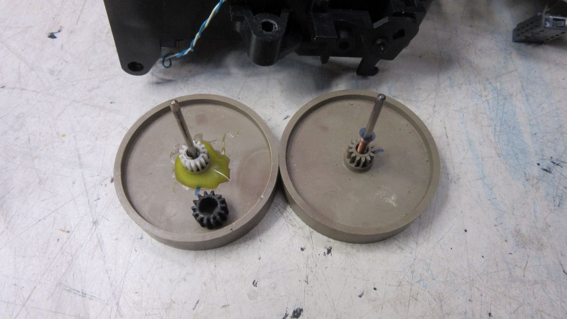

Eerste deel van het probleem is opgelost
Vond in een vertragingsmotortje een passend tandwiel.
Het messing gedeelte met heel veel voorzichtigheid afgedraaid tot het nieuwe wieltje er op paste, daarna met 2k lijm weer 1 geheel van gemaakt.
Lijkt weer probleemloos te draaien.
Ter vergelijking ligt het wieltje van de 1500 recorder er naast, was duidelijk te groot.
Nu nog zien waarom er niet wordt gespoeld bij afspelen.
Dit zit hem niet in de vergane tandwieltjes, er zijn als het goed is nieuwe onderweg.
Met een paar noodtandwieltjes kan je wel snel voor en achteruit spoelen, maar met afspelen krijgt de motor veel te weinig spanning om te draaien.
Eerst de goede tandwieltjes maar afwachten en dan weer verder zoeken.
Heb er een ander deck bij met dezelfde sturing (op autoreverse na dan).
Kan ik misschien spanningen vergelijken.
