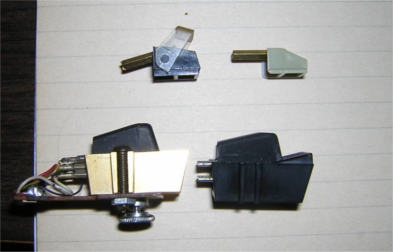

Naalden zijn verkrijgbaar maar even GOED OPLETTEN.
Volgens mij is die wit/grijze de MK I versie (oudere) en niet de MK II.
De hoek van element is anders en passen de naalden niet.
Even goed opletten.
Bekijk: https://www.pickupnaalden-shop.nl/ voor naalden.
Dan de GP400 elementen zijn er vollop nog.
Voor paar euro zien dat je een vervang element vind.
Of je zoekt direct de betere GP412
Hier zie je het verschil.
Mark I is de rechter
Links de MARK II (Hier toevallig de GP412(met goud huls) maar is ook in GP400
GP400 was instap element.
Als je goed element bekijkt zie rechst dat element zelf hoekje heeft.
Linker heeft hoekje niet en is element stift schuin.
