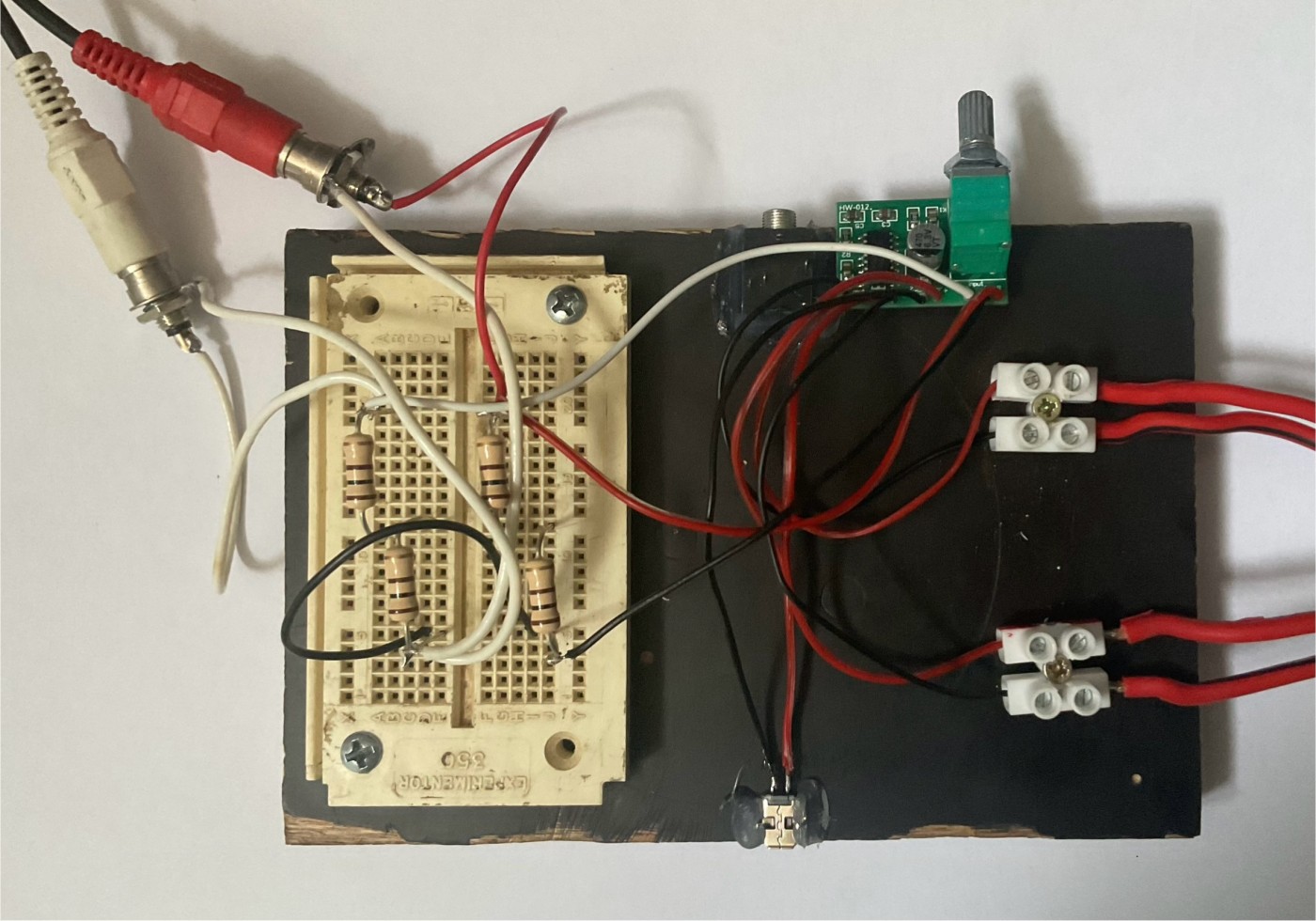

Op zoek naar een geïntegreerde versterker kreeg ik van Gerard Tel gratis 2 PAM 8403 printjes toegezonden (een met en een zonder volumeregelaar) om mijn 2 PHILIPS 22RH426 speakers aan te drijven.
Voordat ik alles mooi met de juiste connectors in een kastje ga bouwen heb ik even een tijdelijke opstelling op een plankje maar het resultaat is verbluffend met een uitgangsvermogen van “slechts” 2 x 3 Watt.
Geadviseerd werd om bij elke ingang een weerstand van 200 Ohm aan te sluiten naar massa om brom te voorkomen maar die had ik niet, wel 100 Ohm vandaar 2 x 2 van 100 Ohm in serie op het breadboardje links.
Het PAM versterker printje is boven op de rand van het plankje te zien met de groene potmeter.
