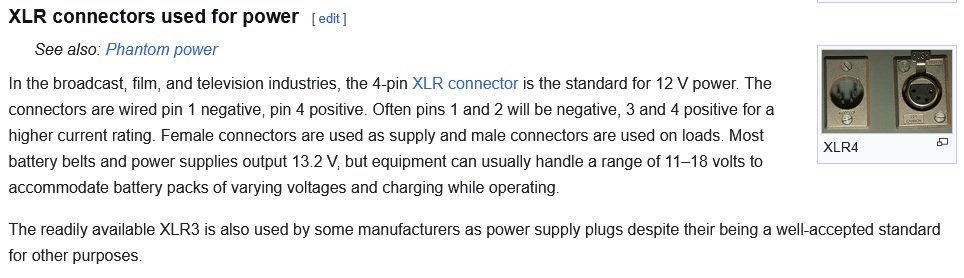

Kennelijk dus omgebouwd.
Ik lees voor de XLR4 en camera's op WIKI
Zou dan om een power-stekker gaan.

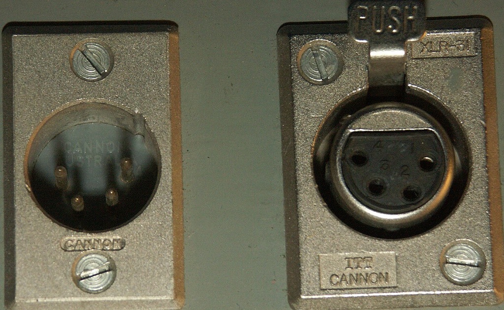

Ook hier lees ik dat over Panasonic F15 camera
4 pin XLR jack on the WV-AD36 & WV-AD37 back ends for power supply to the camera
connector diagram
Ground
not connected
not connected
+12 volts DC
This is a standard XLR connector, and standard wiring for many professional, and prosumer, video equipment.
