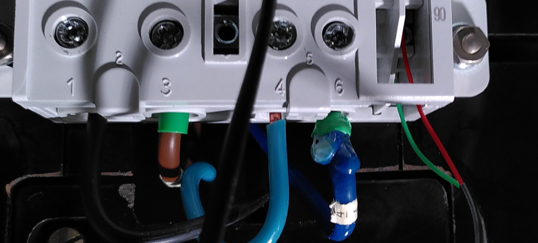

Meter achteruit aangesloten (Energie en domotica)
Het bijzondere aan dit gebeuren was, dat hij de "beschadigde" aderuiteinden keurig afknipte, opnieuw stripte en de aders recht zette. Vervolgens pakte hij de schroevendraaier en draaide de klemmen vast.
Een momentschroevendraaier had hij niet in zijn tas. Was niet nodig volgens hem, werd ook niet als eis gevraagd door Liander, terwijl hier toch wat anders staat.
Maar dan kan er dit gebeuren als je dat uit de losse pols doet:
![[image]](images/uploaded/202606151750236a303b5fd2d65.png)
