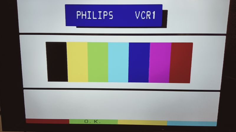

Henk inderdaad is instel menu van Telefunken TV tje om aan te geven dat deze de modulator gevonden had. Achtergrond testbeeld recorder.
Bedankt voor uitzoeken "Modulator AAN/UIT".
Was voor mij even zoeken, maar de cassette moet uitgeworpen zijn.
Dan komt Module Aan of Uit in gewone display tevoorschijn bij tegelijk indrukken
Eject-Play .
Dacht dat ik in stand Installatie daarvoor moest zijn.
Hoeft niet.

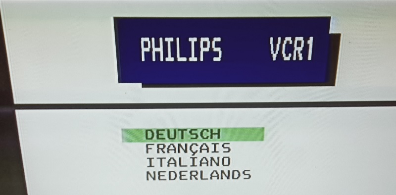

Talen keuze, denk dat te maken heeft met software en maar 4 plaatsen als keuze.
Andere versie zal dan wel 4 andere talen hebben.
Betreft ruimte gebrek tbv de tekst op Eprom.
Met tijd puzzelen zou je in Eprom wel kunnen veranderen, zelf taal invullen.
ipv een andere dat wel.
![[image]](images/uploaded/202609222048106ab2e98a88122.jpg)
Testbeeld van de recorder.
![[image]](images/uploaded/202609222047586ab2e97e5549d.jpg)
