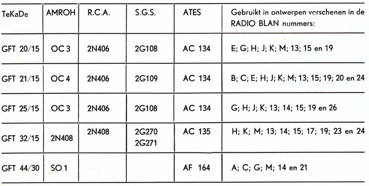

Ik kan je hiermee ook niet helpen maar met dit lijstje kun je verder zoeken naar alternatieven. Groet, Ben![[image]](images/uploaded/2012110113464150926f31b43cf.jpg)

Er zijn wel meer lijstjes met equivalenten te vinden maar het probleem is dat ook die veelal niet meer bestaan. Als iemand er nog ergens een paar uit een bakje kan vissen, is het de vraag of ze nog werken. De transistor die als vervanger van alle drie andere in aanmerking komt is de AC151. Oud, maar heel wat nieuwer dan de OC3 en zijn tijdgenoten en nog wel te koop. Ook wat aan de zware kant voor het werk dat de OC3 en de OC4 te doen hebben maar ik verwacht niettemin dat ze wel goed zullen werken.
De vraag is, ga je voor zo origineel mogelijk of moet het vooral werken? De schakeling is namelijk niet bijzonder kritisch. Het zou me niet verbazen als je in elk geval de eerste twee trappen ook met (PNP, dat wel) silicium torren aan de praat krijgt.
Hier het lijstje oude jongens:
- OC3 GFT20/15 GFT25/15 2N406 2G108 AC134
- OC4 GFT21/15 2N406 2G109 AC134
- GFT32/15 2N408 2G170 AC135

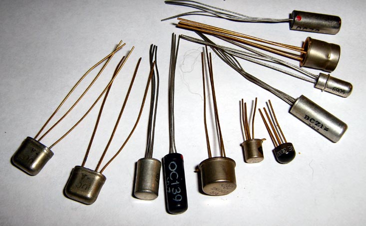

Beste pjm?, ik heb nog wel Van der Heem torren uit die tijd en kan er wel een paar missen als je dat ziet zitten om te proberen. Groet, Ben![[image]](images/uploaded/20121101164825509299c9ef2a1.jpg)

Dag Ruud, heb een plaatje toegevoegd met wat modellen in mijn torrenbakje uit de jaren 50/60 en denk dat je het model linksonder bedoeld. Groet, Ben![[image]](images/uploaded/2012110320544050957680253f2.jpg)

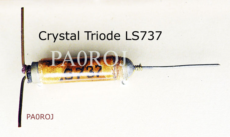

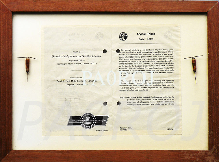

NB, overigens bezit ik een uniek en zeer zeldzame presentatie van twee z.g. Crystal Triode's . Ik heb hierover alweer enige jaren geleden in het NVHR tijdschrift iets over geschreven.
![[image]](images/uploaded/2012110323045650959508bbab0.jpg)
![[image]](images/uploaded/201211032305255095952572e34.jpg)
