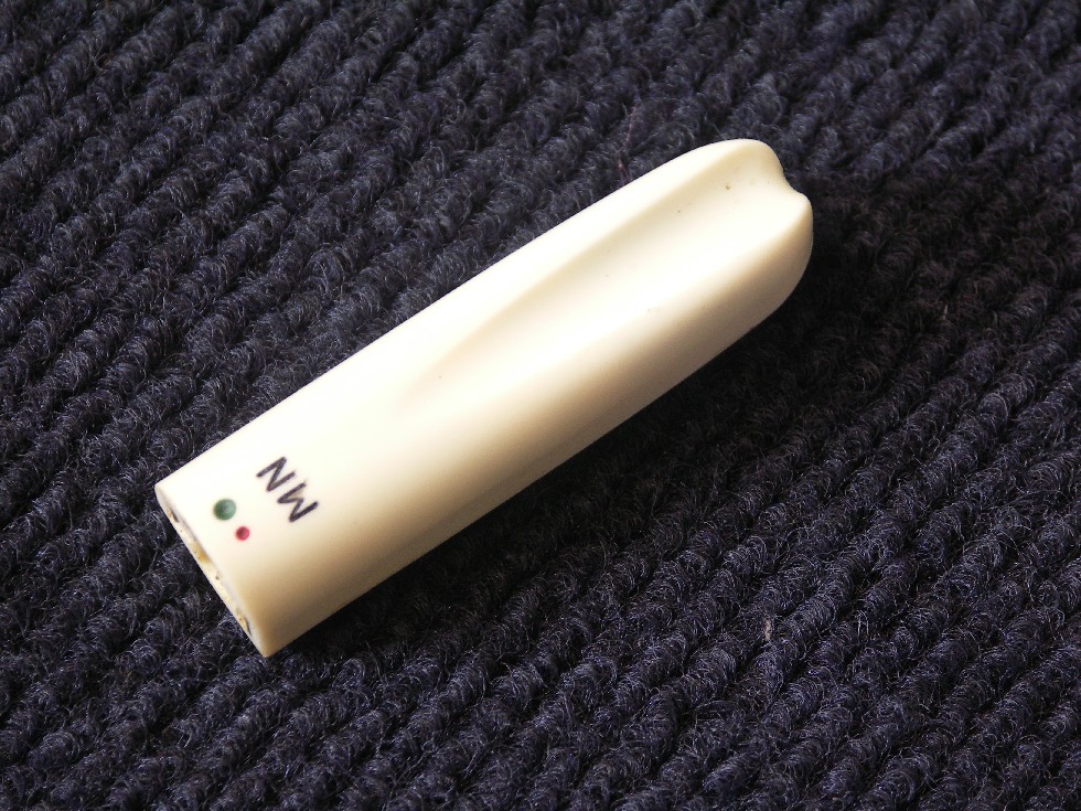

wie heefd er zo [image]nog een kopje liggen voor een philips platenspelertje
mvg , rudy

Je kan beter een GP230 van Philips of vervanger zoeken.
Het model dat je zoekt is gewoonlijk defect (verzeept kristal).
François

Ik heb een paar van deze elementen, en geen van deze werkt.
Deze zijn idd verzeept.

ik denk dat ik dat dan maar doe ;
alvast bedankt
mvg , Rudy

Meestal verzeept dat klopt maar zijn ook goed te repareren
Lee
