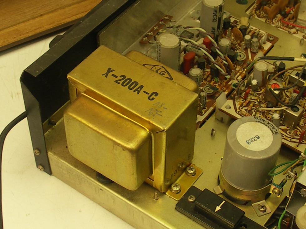

hallo
mijn fisher tuner 122 am/fm stereo receiver was onlangs bij de hersteller , maar nu blijkt dat de trafo stuk is , blijkbaar is dit een model met een ingebouwde zekering , en deze zou stuk zijn !
ik ben dus op zoek naar een dergelijke trafo of een vervangtype .
de originele heefd het typenummer x-200a-c en is uit 1974 , hij heefd 32 + 8 volt out , het is een opschroef model dus om er een ander model op de zetten zal het wel geen probleem zijn .
alvast bedankt voor de moeikte .
mvg , Rudy[image]

door Ben ⌂ @, Dijkdorp, 17-03-2013, 17:39 (4917 dagen geleden) @ okazzsam
Dag Rudy, is hij niet netjes uit te blikken? dan zul je die zekering wel vinden.
Als je de zekering dan vervangt moet hij wel eerst getest worden of er geen sluiting in zit, daarna kun je hem er gewoon weer inzetten. Succes, Ben

door okazzsam, 17-03-2013, 17:51 (4917 dagen geleden) @ Ben
hallo Ben
dat is een uitdaging hoor , ik ben niet zo handig in die dingen , maar als ik er geen vind dan zal de motivatie om hem uit te blikken groot zijn .
alvast bedankt voor de tip , hij is toch kapot dus wat kan er misgaan .
