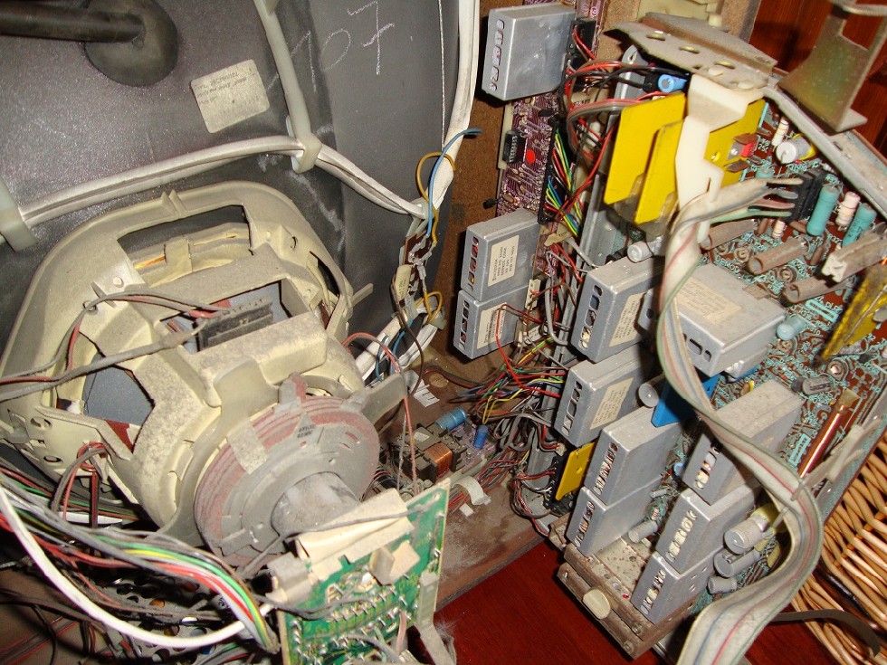

Ik heb een Philips K11 gekregen die jaren buiten heeft gestaan.
Het toestel miste de HSP kabel.
Een test van de voeding die werkte gewoon.
De HSP was de fly back c defect verder werkt het toestel op R-Y na.
Beeld is onwijs scherp en ongelofelijk strak.
Maar het toestel heeft ok afstandsbediening en was benieuwd of dat ook nog zal werken.
Heb dus de Ultra sonore tweede generatie afstandsbediening nodig.
Wie heeft er wat en wil er graag van af.
Groet karel
![[image]](images/uploaded/20130323172206514dd6ae73260.jpg)
De verklein routine is een drama maar het geeft een indruk

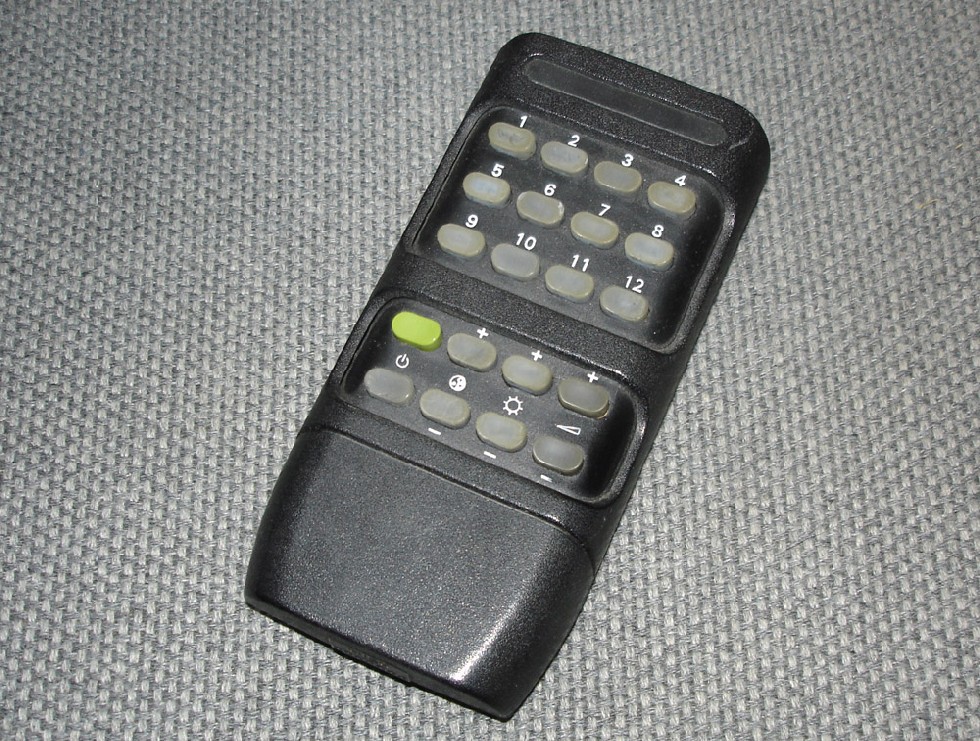

door Marcel van Grinsven
, Rosmalen, 24-03-2013, 08:42 (4911 dagen geleden) @ Roland Huisman
Gewijzigd door Marcel van Grinsven, 24-03-2013, 08:51
Hoi Roland,
Hier een foto van de afstandsbediening.
Deze heeft een groene knop en hoort bij een Duitse K11, maar het model komt overeen.
Groet, Marcel van Grinsven

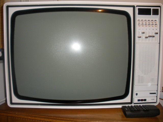

door KarelWagema
, Beverwijk, 24-03-2013, 10:26 (4911 dagen geleden) @ Roland Huisman
![[image]](images/uploaded/20130324112021514ed3657034f.jpg)
Beste Roland,
Zie hier een foto Philips K11
Je ziet de beeldbuis inline ook te herkennen aan het afbuigjuk.
Rechts het kleine signaal boord.
Iets naar links is de ab ontvanger print en onder in ligt de voeding.
De volume en licht donker kleur verzading was beperkt regelbaar.
Tot de max stand van de regelaar op het front.
Overigens is de K9 ook met ab geleverd deze print zat op de zelfde plaats gemonteerd.
Was uiteraard anders en had maar 8 kanaal omschakel functies op de zender.
Een toestel met 12 kanalen kon je de laatste 6 kanalen met de knop 7 heen en de knop 8 terug bedienen.
Grappig he en het werkte ook best wel redenlijk.
Groetjes Karel

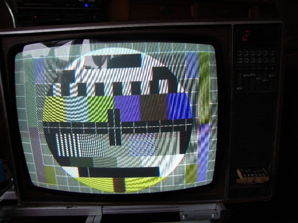

, Dordrecht, 26-03-2013, 01:58 (4909 dagen geleden) @ Maarten Bakker
Gewijzigd door Maurice, 26-03-2013, 01:59
Ja de 566 is met AB 12 chan
Denk i.d. Ultrasoon
Zie rechts onder de openingen tbv opnemer, links de High-tone LS openingen.
