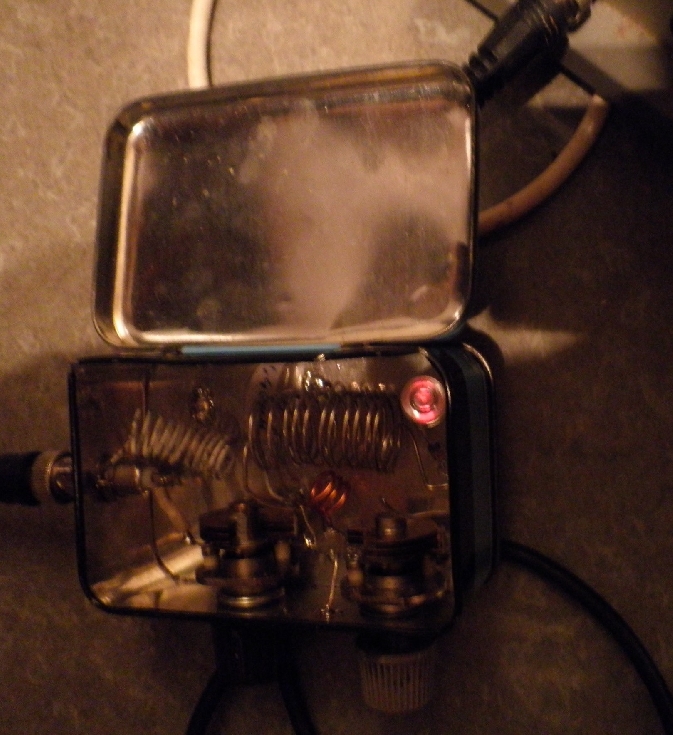

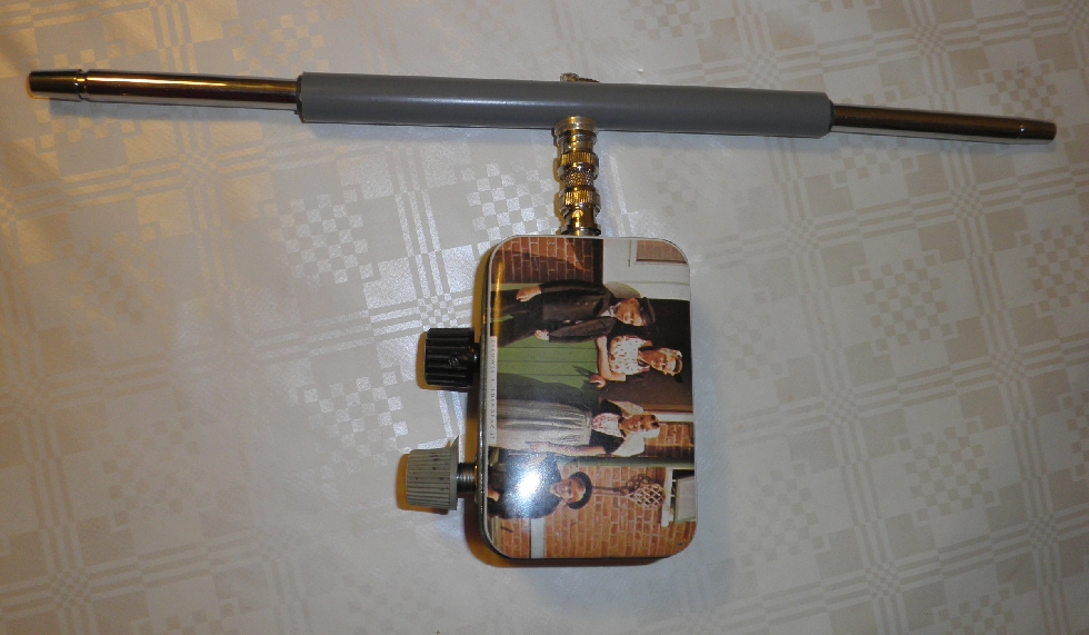

Na wat ge-experimenteer is het me vandaag gelukt op een kristalontvanger een ledje te laten branden op 1400 meter afstand van een FM omroepzender.
Deze is 20 Kw ERP.
Het bleek nodig naar ca. 2000 ohm omhoog te transformeren, dit vanaf een dipool.
De grote spoel en de eigencapaciteit van de diodes vormen een 'opslingerkring'.
Bij testen bleek 50 mV / 75 ohm vanaf een meetzender op 103 Mhz net voldoende.
Dit is slechts 30 microwatt.
De detectiediode is belangrijk. Ik heb 2x 5082-2835 Schottky gebruikt.
De led is een vrij normale rode led.
Hier het schema. De C's zijn trimmers van 20 pf.
