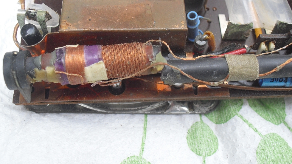

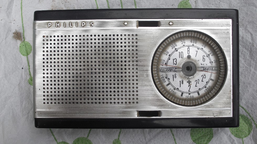

[image][image]Beste iedereen,
Ik heb 2 Philips L0X90T transistorradio's en één daarvan heeft helemaal geen ferriet antennen en de andere daarvan blijkt de ferrietstaaf gebroken te zijn.
De lengte van de staaf is 13 cm en de diameter is 6.5 mm.
Is er iemand die zo'n antenne of staaf nog heeft liggen?
Vast bedankt
Jack Marotick

door Jan 1 @, Tilburg, 28-06-2014, 16:03 (4449 dagen geleden) @ Marotick
Ik lijmde ze vaker met secondenlijm. Het resultaat was altijd verbluffend. Maar je kunt natuurlijk ook voor nieuw kiezen.:)
2x ferriet antenne
door Ben ⌂ @, Dijkdorp, 28-06-2014, 18:14 (4449 dagen geleden) @ Jan 1
Ja Jan dat heb ik ook weleens zo gedaan, de ferriet op de foto is wel beschadigd maar je kunt beide einden omkeren. De gladde einden plakken en de spoel op gelijke afstand terugplaatsen. Groet, Ben
2x ferriet antenne
door Pieter Vos @, 28-06-2014, 20:18 (4449 dagen geleden) @ Ben
Gewijzigd door Pieter Vos, 28-06-2014, 20:20
Als de spleet tussen de aan elkaar gelijmde stukken ferriet staaf maar zo klein mogelijk is. Je kunt de spoel ook iets verder de gelijmde staaf opschuiven, de zelfinduktie wordt dan groter.
Trouwens na vervangen of reparatie van de ferriet staaf moet je de spoelen sowieso opnieuw afstemmen door te verschuiven over de staaf op maximale ontvangst. Doe dit altijd bij een lage frequentie, dat is met een nagenoeg geheel ingedraaide afstem condensator, bijvoorbeeld 162 kHz op de lange golf en 538 Khz op MG. Daarna zeker op MG bij ca. 1500 kHz (bijna geheel uitgedraaide afstem C) de antenne kring trimmer condensator opnieuw afstellen op maximale ontvangst sterkte.
