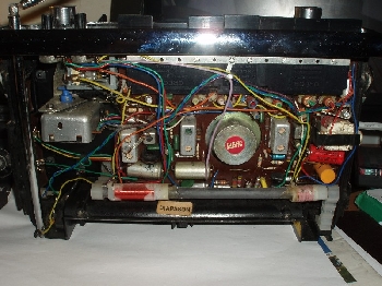

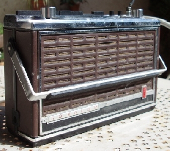

Ik ben op zoek naar de ferrietstaaf van een Franse draagbare radio uit 1970.
Gaat om de Sonolor Diapason.
Ik kreeg het toestel zonder staaf, FM deed het heel slecht, zwak geluid en vervormd.
Bleek koppel C te zijn tussen 2 AF trappen, FM maar ook KG doet het nu prima, want dat werkt zonder ferrietantenne, maar natuurlijk geen MG en LG.
De spoelen zitten er nog in, enkel de staaf ontbreekt.
Wie heeft een sloper staan oid.
dank, groet, ruud

hoe lang moet hij zijn, dikte is 10mm denk ik zo.
Ik vermoed nog iets te hebben liggen.
Groet Harry

Ik heb geen idee welke dikte, de lengte zou moeten zijn dat ie precies in de plastic houders past links en rechts, en die zitten er volgens mij nog in.
Ik zal eens kijken of eea te meten is.

Voorzover ik met simpel meetlint na kan gaan is de diameter inderdaad ca 10 mm.
De lengte is 20 cm.

Heb er wel 1 liggen.
Lengte: 19.8 cm.
Dikte bijna 10 mm nl.: 9.65 mm.
Kan voor nop mee naar eerstvolgende Driebergen.
Jaap
