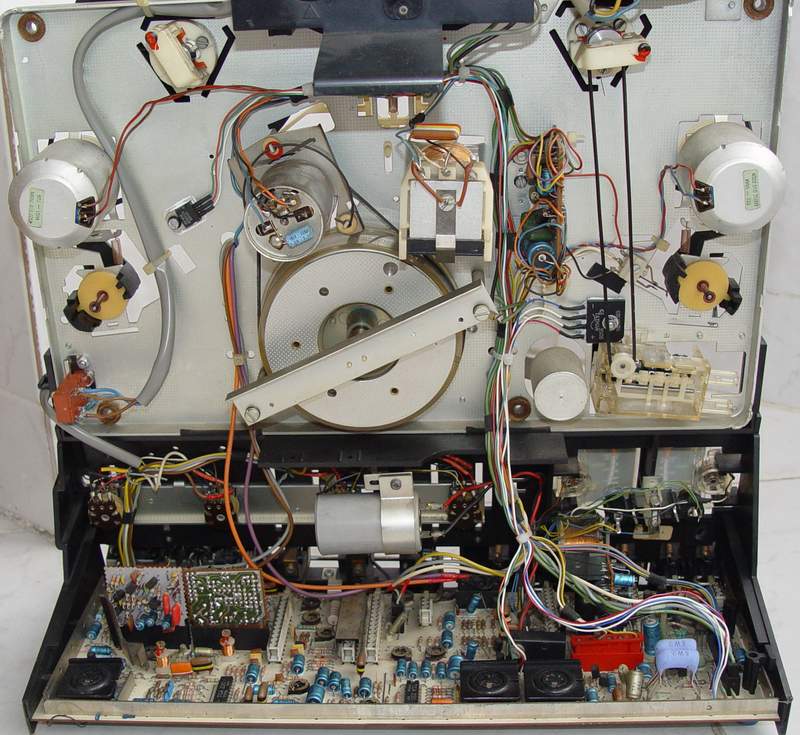

![[image]](images/uploaded/20141015004718543da7f689e71.jpg)
Zoals op de foto is te zien zit er iig naast de linker bandspannings arm (op de foto rechts) een schakelaar .
Groet , Henk

En die regelt de trekkracht van de opspoelmotor.
