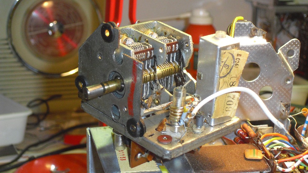

Ik ben bezig met het opknappen van een nordMende Condor. Dat is een leuk toestel met AM en FM.
Voordat ik het toestel uiteen haalde viel me op dat de afstemknop een vertraging had en dat had ik niet eerder gezien bij transistor radio's met een grote afstemknop. Ik vroeg me al af hoe die vertraging op een dubbele as zou werken?
Nu ben ik bezig met het in elkaar zetten van deze radio en ik loop tegen het probleem aan dat de vertraging van de varco ernstig hapert. Ik kan ook helemaal geen vertragings mechanisme vinden. Ik dacht iets slims tegen te komen met tandwieltjes maar niets daarvan. Wel een ijzeren as die weer in een andere messing as zit en als ik aan de stalen as draai dan wordt de messing as. die om de stalen as heen zit, af en toe meegenomen. Draai ik aan de messing as dan kan ik de varco gewoon verdraaien maar de knop wordt bevestigd aan de stalen as.
Hoe kan een as in een as nu een vertraging krijgen? Ik snap er niets van.
Zie foto.
Ik zie in de varco ook geen tandwielen of iets dergelijks.

tussen de dunne binnenas en de binnenzijde van de buitenas, zit een stelsel met kogeltjes.
Doordat de binnenomtrek van de buitenas, een straal heeft die een kogeldiameter scheelt met de dunne binnenas, is het duidelijk dat deze meer omwentelingen moet maken om de buitenas eenmaal rond te draaien.
De kogeltjes worden waarschijnlijk door een inwendige spiraalveer en de zichtbare messing bus tegen de schuine flens van de de buitenas gedrukt. Als de zaak niet goed loopt zou er dus wat verhard vet op de flens en/of de kogeltjes kunnen zitten. Ook kan de messing bus vast zitten, waardoor de kogeltjes niet worden aangedrukt. Een druppeltje contactspray doet soms wonderen.

Zoiets moet het dus wel zijn maar... de messing as zit strak om de stalen as heen en daar tussen kunnen echt geen kogeltjes zitten.

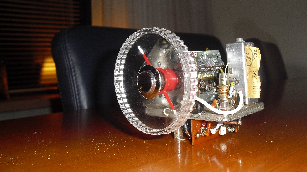

Ik heb de wijzer op de varco gemonteerd en die komt over de messing as heen en de knop komt over de stalen binnen as vast.
Als ik aan de knop draai dan gebeurt er niet veel ondanks de siliconen olie die ik er in gespoten heb, maar... als ik aan de schijven van de varco duw dan draait de wijzer ruim 2 rondjes om terwijl de varco natuurlijk maar een halve slag maakt. Ik vind op die manier de vertraging enorm maar begrijp nog steeds niet wat die vertraging veroorzaakt. Wie?

Soundman heeft gelijk de kogeltjes op je eerste foto die je ziet steken door de messing holle as en drukken tegen de binnenste stalen as.
de dunne stalen as heeft een kleine omtrek die wordt afgezet tegen de buitenring van het varcohuis. met het verdraaien van de kogeltjes wordt de holle messing as meegenomen. de vertraging is de omtrek van het gat in het huis gedeeld door de omtrek van de dunne stalen as.
Een soort planentaire tandwielstelsel maar dan met kogels ipv tandwielen.

Dank je, ik begin het te begrijpen en ik ga morgen eens precies kijken wat er gebeurt als ik aan de stalen as draai. Goede vinding.
Ondertussen draait de varco weer goed. Bij het duwen tegen het beweegbare deel van de varco vond ik dat dit nogal zwaar ging. De kogeltjes waren gesmeerd en bleef dus de stelschroef aan de achterkant van de varco over. Schroefje er uit, kogeltje er uit, schoonmaken, wat nieuw vet en weer aandraaien. Nu loopt de varco soepel en als ik aan de stalen as draai dan draaien de platen vertraagd.
Als ik de schijf 2x ronddraai dan heeft de varco zijn halve slag gemaakt, heel soepeltjes.

Ja die heb ik opnieuw gesteld en de platen maken geen sluiting. Valt best mee om te doen. Met een vergrootglas kan je goed zien of de vaste platen mooi tussen de beweegbare instaan en met een unimeter of ze sluiting maken.
