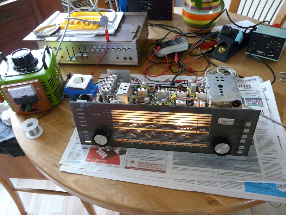

Beste forummers,
Kan iemand mij vertellen waar de zekering Z1 zich in dit apparaat schuilhoudt?
Zou zich volgens mij ergens voor de transformator moeten zijn, maar kan hem niet vinden. Alvast bedankt voor de hulp.
Peter
Gevonden! Hij zat inderdaad mee ingewikkeld in de transformator, vervangen, de tuner speelt nu alweer 4 uur non stop zonder problemen:-D

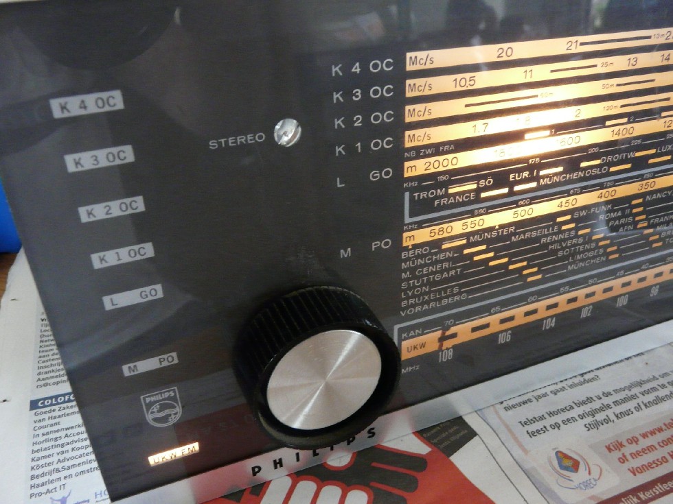

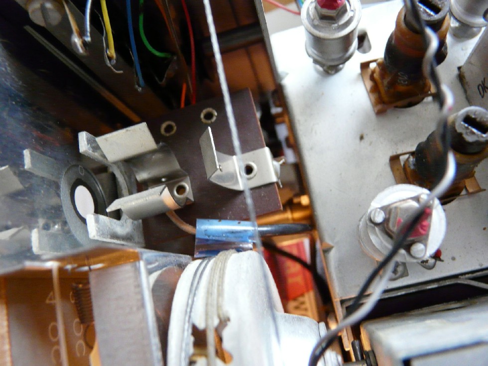

Nu heb ik nog een vraag: wat voor type lampje heeft de stereo indicator nodig?
Die ontbreekt in de tuner. De spanning die er op de klemmen staat is met de multimeter op AC 100V en met de meter op DC 47V.
