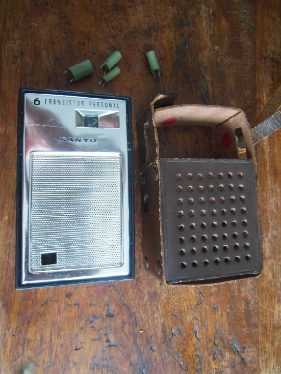

Gisteren heb ik een zakradio gekregen van het merk Sanyo 6 transistor.
Hij werkt op een 9 volt batterij maar het geluid is zo zacht dat het bijna niet te horen is.
Bij wijze van experiment wil ik proberen om hem zelf weer aan de praat te krijgen.
Ik zie dat er wat elco`s uitpuilen dus lijkt het mij verstandig om die eerst maar eens te vervangen.
Het dingetje kostte 5 euro dus uitermate geschikt om eens mee te knutselen.
Het gaat om de volgende type`s, 50Uf 9 volt- 30Uf 3volt en 5Uf 6volt.
Bij Jukebox revival kan ik ze niet vinden en mijn vraag is kan ik eventueel ook andere waardes gebruiken en zo ja welke dan.
Mijn kennis in deze materie is niet bijzonder groot, heel weinig zelfs
dus excuus als mijn vraag wat vreemd overkomt :-D

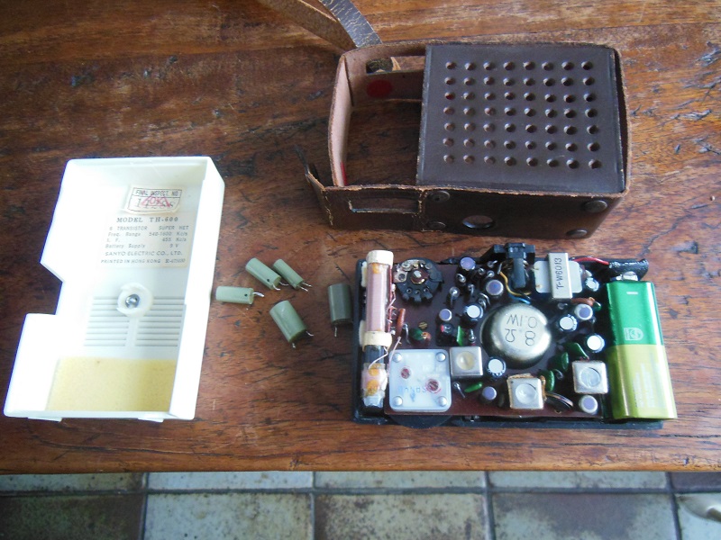

door lee, 04-11-2014, 14:19 (4322 dagen geleden) @ lee
Vandaag o.a. de nieuwe elco`s ontvangen (per Kiala duurt het een week :-( )
en dus meteen de oude vervangen.
De radio speelt nu weer en heeft goede ontvangst .
Het volume is nu stukken beter maar naar mijn mening zou het nog
harder kunnen (in vergelijking met mijn andere zakradio`s )
Waar zou ik nog iets kunnen verbeteren/vervangen?
