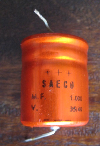

ik begrijp niet welke waarde dit is, wie helpt ?

Ik denk dat hij 1000 microFarad is bij werkspanning 40V.

Klopt Gerard, 1000u bij 40 volt....

Om precies te zijn, 35V nominale spanning en 40V piekspanning...
Piekspanningen treden bijvoorbeeld op tijdens het in/uitschakelen van apparatuur. De 40V mag dus niet continu over de elco staan.
