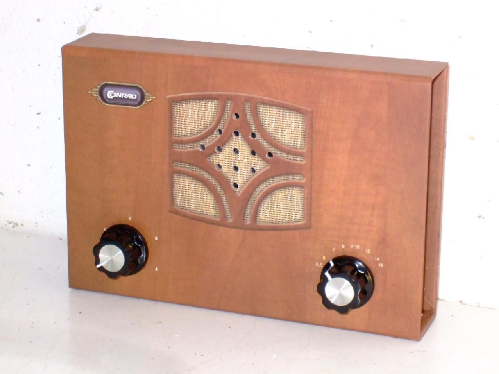

Dit is de Conrad radio. Hij heeft na het IC nog een transistor om het signaal te versterken voor een luidsprekertje, alles gevoed met 1,5V:

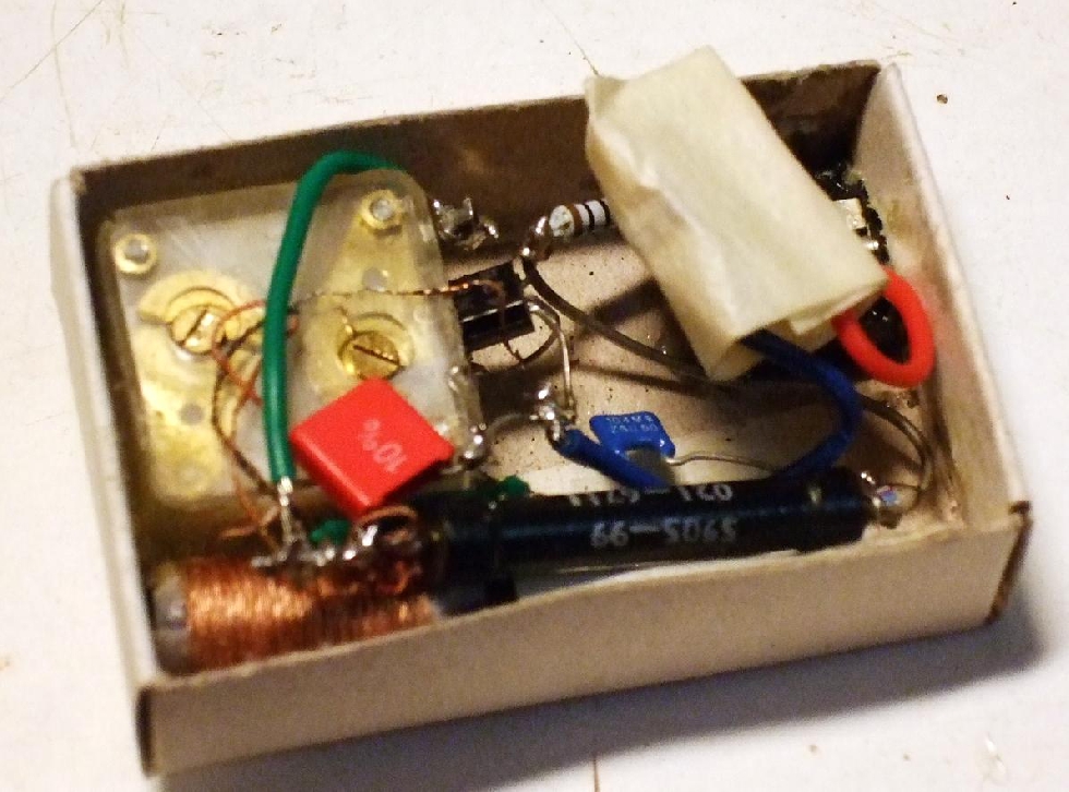

Mijn luciferdoosradio is nog simpeler, die stuurt vanuit het IC meteen een hoogohmige oordop aan, maar werkt verder ook op 1,5V (knoopcel):

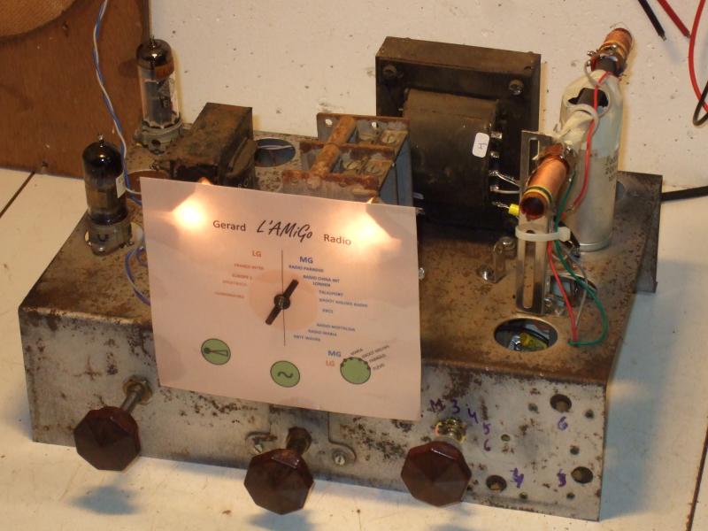

Het laatste project pakt het LF deel iets steviger aan, hij heeft namelijk een LF versterker met twee buizen (waarover ik het op dit forum verder niet zal hebben), een stevige luidspreker en een grote houten kast. Deze is natuurlijk lichtnetgevoed, hij heeft LG en MG:
