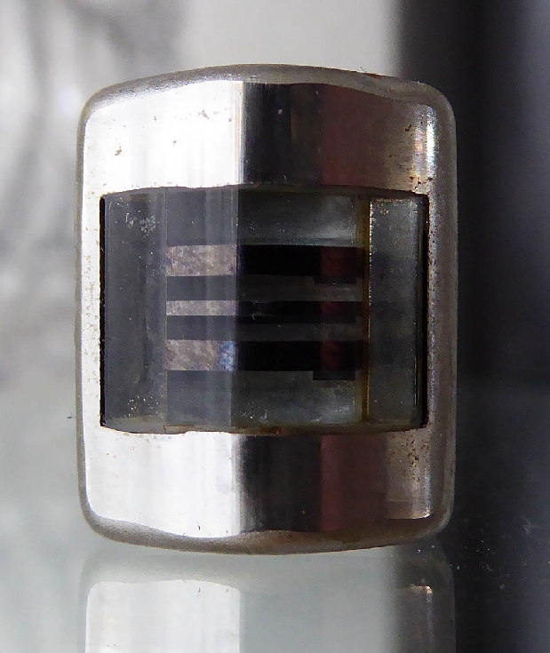

door Chris Dagelet @, 04-04-2015, 15:43 (4169 dagen geleden) @ Doeve
Hoi Henk,
Zie foto...ik hoop dat je mij kunt helpen. Het is inderdaad een onverwoestbare kop. Maar als hij onderbroken is heb je wel een probleem.

door Maurice ⌂ @, Dordrecht, 04-04-2015, 23:08 (4169 dagen geleden) @ Chris Dagelet
Als je in de manual kijkt zie je dat de kop een
P4-202 GX Head is.
Zoekend op die kop vind ik de volgende modellen in ieder geval.
Het vergroot je opties.
GX-270D is a 4 head machine , with 2 playback GX heads( P4-202 GX head)
GX-630 -> P4-202 - volgens service manual
The GX-230D used the P4-202 Playback Head, which can also be found in the GX-270D.
GX-650D Specifications->Playback head: P4-202 (GX)

door Chris Dagelet @, 04-04-2015, 11:52 (4170 dagen geleden) @ Chris Dagelet
Er is geen onduidelijk heid over de kop. 1 kanaal is onderbroken. Ik heb al een andere geplaatst uit een donor apparaat en deze werkt prima. Het donor apparaat is dusdanig mooi dat ik deze graag weer compleet heb. Foto van de kop volgt.

door Bert V. @, Amstelveen, 04-04-2015, 15:14 (4169 dagen geleden) @ Chris Dagelet
Is een poging tot "lassen" van de onderbreking via een ontladingsvonk misschien een idee?
Bert
Opname weergavekop Akai GX210D
door Chris Dagelet @, 04-04-2015, 15:47 (4169 dagen geleden) @ Bert V.
Ja Bert...ik ken de truuk van vroeger. Ik zal vast een elco opladen. Ga het in elk geval proberen. Op deze manier voeger zelfs beeldbuizen gered.

door jantinus @, Koekange, 05-04-2015, 13:11 (4168 dagen geleden) @ Chris Dagelet
Hallo Chris,
Wat betreft de problemen/twijfels bij gxkop van jouw cassette deck.
Kapot j/n, naar mijns inziens zijn dat soort koppen van een deugdelijk
hard materiaal gemaakt dat die eigenlijk niet kapot kunnen gaan!!
Zelf heb ik de gxc740d met monitor erop enz. Daar had ik eigenlijk de zelfde problemen mee als bij jouw! Toe heb ik de loep gepakt en toen zag dat er 2 draadjes los zaten, nauwelijks te zien! (haarscheurtjes) Alle draadjes los gesoldeerd en opnieuw gesoldeerd de kop weer op mijn eigen wijze precies
afgeregeld en de weergave/opname is weer perfect!!!
Mijn gxc740d die speelt net als cd kwaliteit.

door Chris Dagelet @, 05-04-2015, 20:51 (4168 dagen geleden) @ jantinus
Hoi Jantinus,
ik zal de kop nog even goed onder de loep bekijken. Ik heb mijn aangekochte GX210D weer in perfecte staat. Wat heeft Akai destijds toch goede recorders gemaakt! Graag wil ik zoals ik al melde het donor apparaat ook weer compleet hebben. Ik loop vast wel weer tegen een donor apparaat aan. Ik zoek dus de afspeelkop, drukrol en een pauze knopje.
