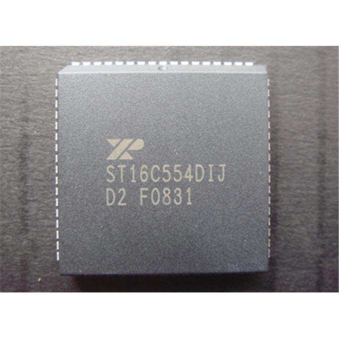

Heb 2 printen met een ST16C554DIJ 68-PLCC Package.
QUAD UART WITH 16-BYTE FIFO
http://www.zlgmcu.com/EXAR/UART/datesheet/16c554.pdf
Kan zelf wel gaan knoeien maar weet iemand regio Rotterdam die
dat kan uitvoeren beetje professioneel netjes?
Dus bestaande uitnemen en nieuwe plaatsen.
De ontwerpers hebben de RS232 niet gebufferd dus poorten liggen er uit.
Zijn niet geprogrammeerd (info van fabricant). Kun je zo wisselen.

Maurice,
Even soldeerpasta bestellen, streepje op de print over de soldeereilandjes.
Chip erop en met hete lucht/soldeerboutje pootjes verwarmen.
Pasta wordt vloeibaar en trekt naar de pootjes en de tussenruimten komen vrij.
Soms even helpen met zuiglitze.

Dank voor die tip zal eens op een andere print proberen.
Maar deze print is nogal een dure €2500,- ex...
Heatgun soldeer heb ik maar niet juiste maat om over die PLCC te zetten.
Nog SMD er om heen..... etc.
Vandaar deze ene bijzondere keer zoek ik een bedrijfje wat dat vaker gedaan heeft.
Vandaar.
