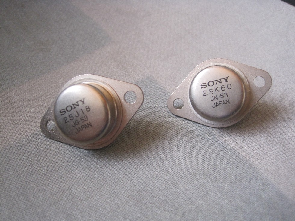

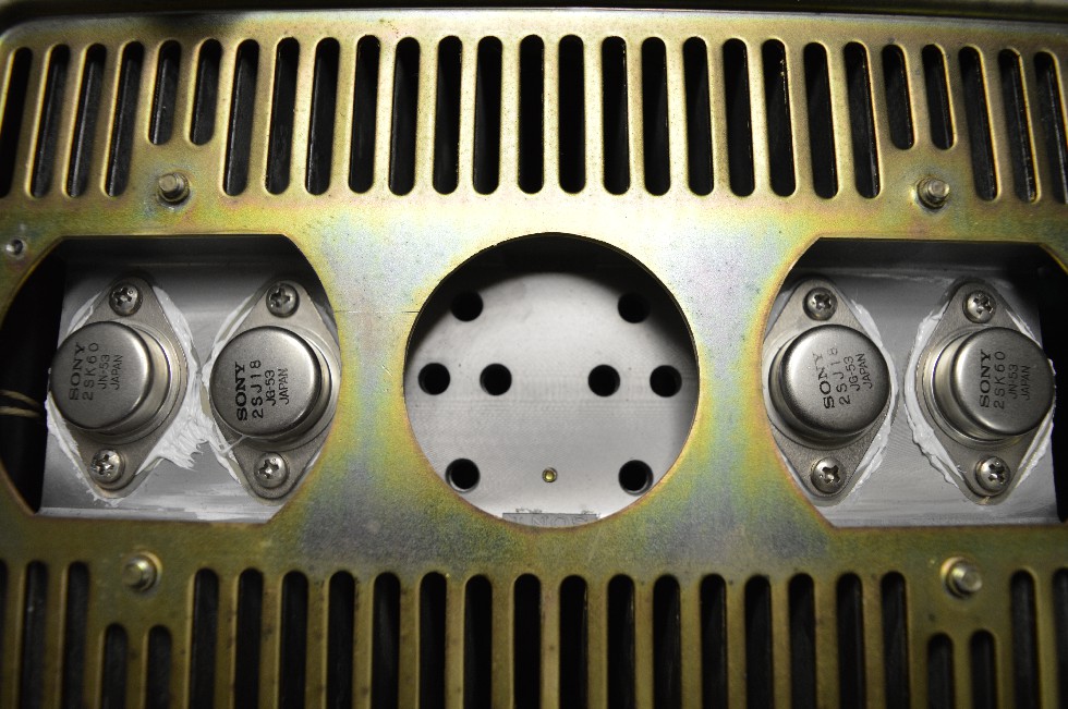

Die heb ik wel, NOS. Codes als op de foto, origineel SONY.
Stuur een PM
Bij vervanging in een Sony versterker zoals de TA4650, altijd de druppelvormige biasdiode vervangen. Bij een onderbreking sneuvelen de fets direct.Vervangen door 2x (of 3x) 1N4148 o.i.d.

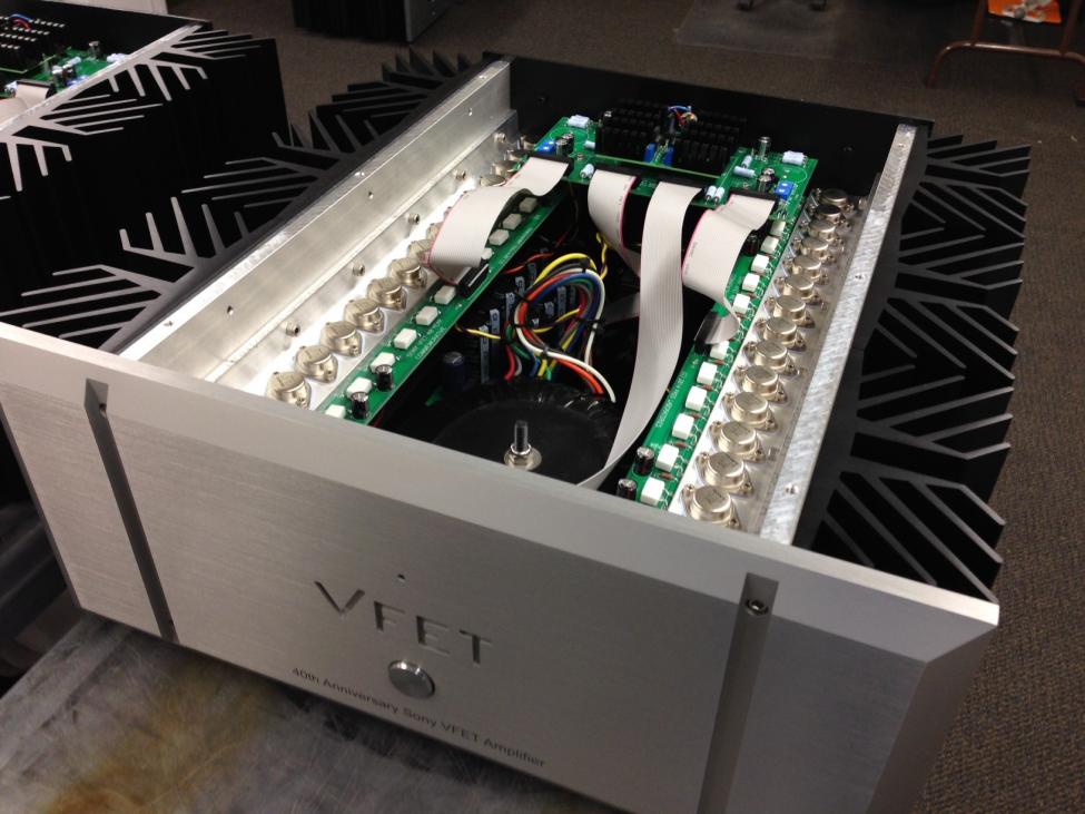

Dit VFet Monster :-P is gebouwd door Sony in Jan. 2014 ter ere van het 40 jarig bestaan van de VFet! (32 Vet's per kanaal, goed voor 500 Watt vermogen samen....:-P )

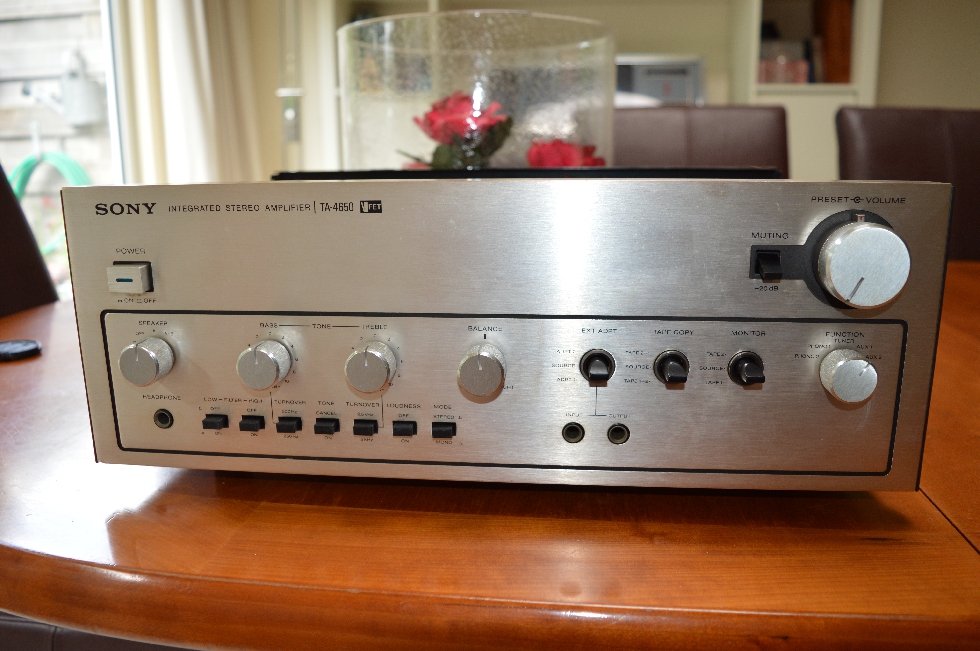

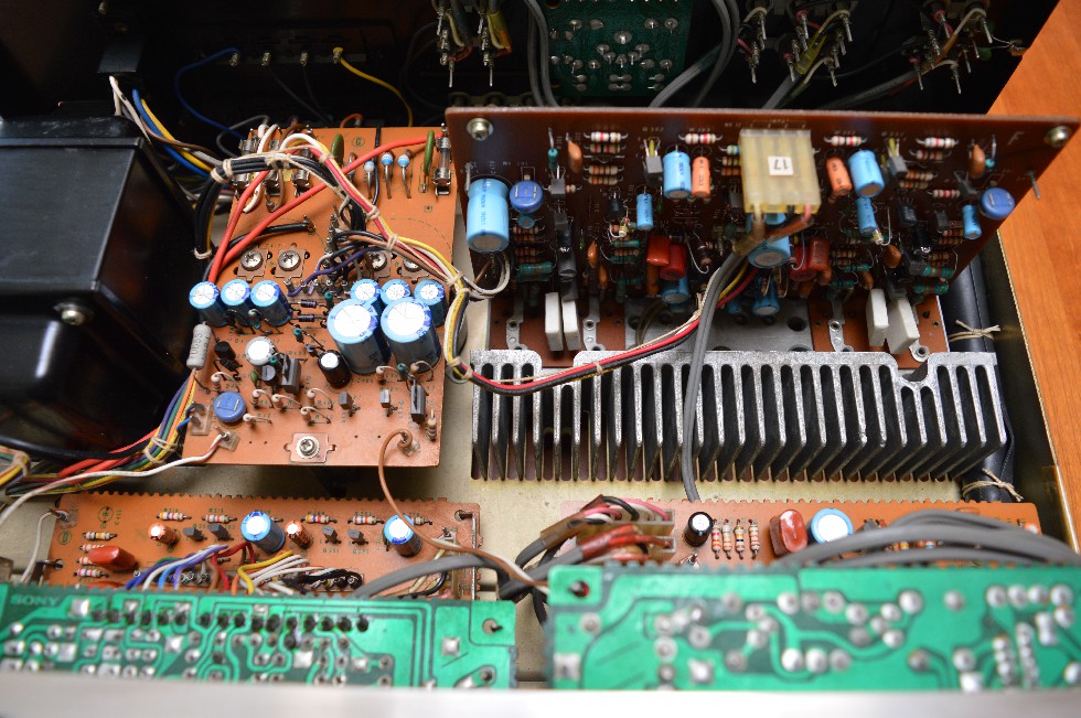

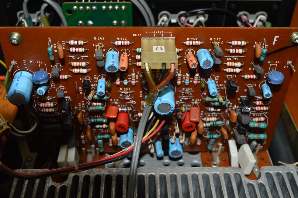

Even een update over het V-fet project, ook een aantal foto's voor de geïnteresseerden onder ons.
Na het schoonmaken alle C's gecontroleerd en vreemd genoeg geen slechte gevonden!
Niet gek na 40 jaar! Wel de 6.3V C's vervangen door 25V exemplaren.
Verder de druppel diodes vervangen door 2 x 1N4148 in serie en netjes tegen de transistors geplakt.
Alle spanningen gecontroleerd en de +20V afgeregeld.
Nu eerst maar eens een eindversterker aangesloten op de 4650 en ja hoor als voorversterker klinkt het al geweldig.
Nu is het wachten op de V-Fet's!

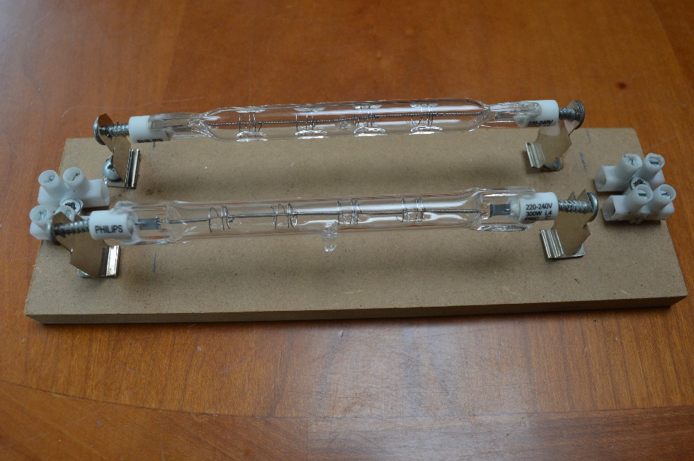

Op een ander forum gelezen over 2 300Watt buislampen in serie
schakelen met de +50V en ééntje in de -50V voedingslijn.
Deze lampen werken nl. als een ptc weerstand ca. 75 Ohm in
koude toestand en warm worden ze hoogohmig.
Het Front is best nog mooi.
De binnenkant.

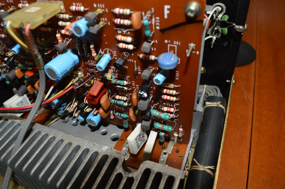

De dubbeldiode met koelpasta en een stukje krimpkous.
De versterkerprint.

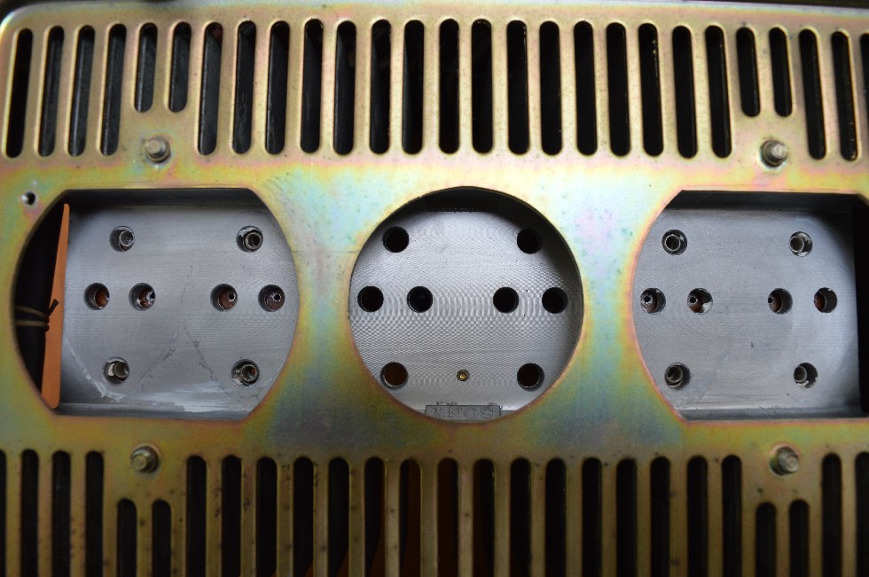

De plek voor de V-Fet's Defecte fet's verwijderd, anders schakelt
de versterker niet in.
De lampen gemonteerd op een plankje.
Deze komen tussen de +50V en de -50V in serie.

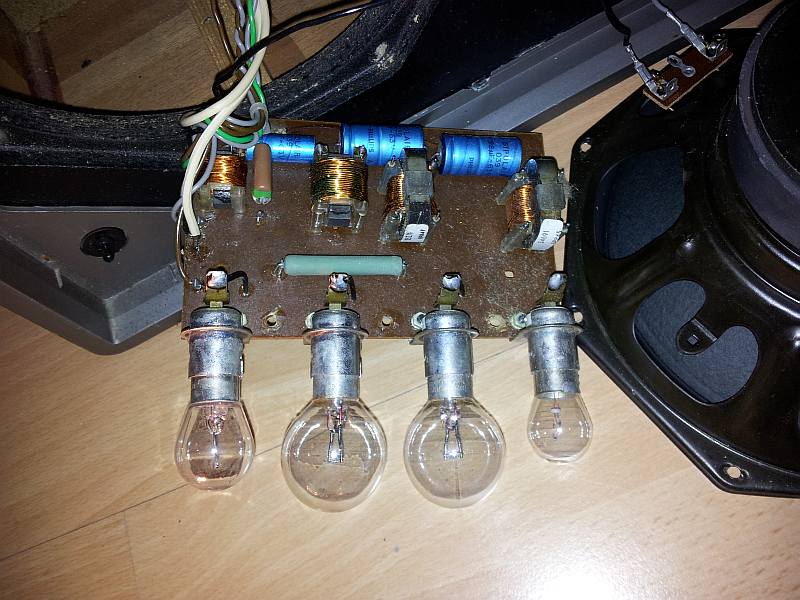

door Maurice ⌂ @, Dordrecht, 26-05-2015, 22:04 (4060 dagen geleden) @ Marbel
Lijkt me alleen in de test fase deze buislampen de bedoeling.
Als je werkelijk als beveiliging in de versterker wilt gaan zetten is
mijn idee koop er ook de juiste lamphouders bij.
Deze constructie vraagt om binnen de kortste keren overgangsweerstand te krijgen
op de contacten.
Loopt nogal wat stroom namelijk.
Ook kroonstenen is dan Not-Done.
Die parkerschroeven maken maar met een klein puntje contact, al zaag je ze
af dan nog geen vol contact op de lamp.
En dat ga je dan in de loop van de tijd in dat prachtige geluid echt horen.
Zeker bij de percussie en andere pieken.
Zorg voor goede degelijke gesoldeerde bedrading, iedere milli-Ohm overgangsweerstand in de voeding ga je merken.
Meet ook de spanning -over- de buislampen in bedrijf, als goed is moet je daar
bij normaal bedrijf 0V over meten. Dan is het goed, pas bij belasting hoog vermogen
moet er pas wat te merken zijn, wat direct inhoud dat je dat gaat horen in het geluid, immers dat dempt immers omdat voltage naar je eindtrap zakt.
Als goed is dan pas ergens ook tegen de grenzen van versterker vermogen.
Idee is zeker niet verkeerd, Philips deed dat bij zijn 22AH468 luidsprekers ook
set lampen er in als beveiliging.

Het is ook de bedoeling deze lampen te gebruiken als beveiliging in de test fase.
Wel heb ik er oren naar om een soort van beveiliging in te bouwen, maar Soundman2
vertelde mij al dat de V-Fet's erg snel zijn en dat een beveiliging op deze
manier wellicht niet helpt om de Fet's te beschermen.

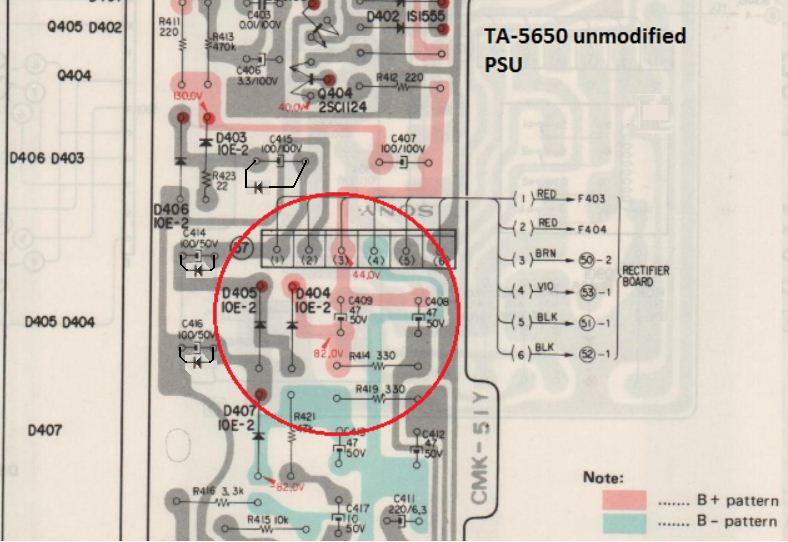

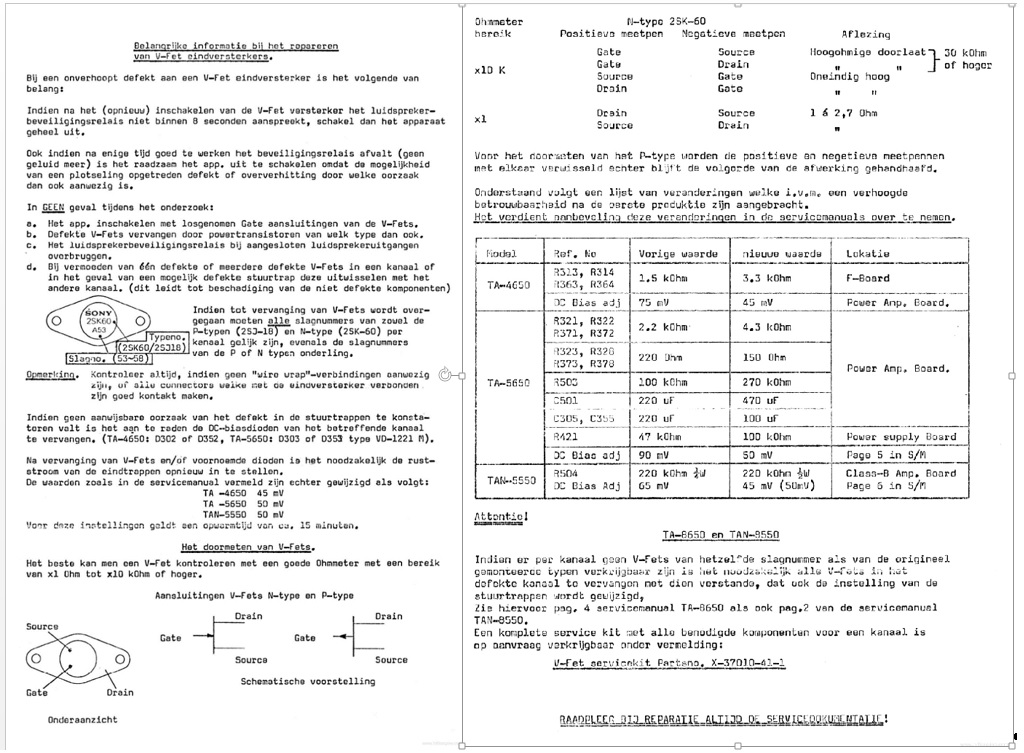

Is niet van Sony, maar van Pass labs, van Nelson Pass. Hij is tevens degene die naar het schijnt de laatste batch VFets van de Sony fabriek heeft gekocht.
Tegenwoordig kan je bij UTsource vervangers kopen die het prima doen in de TA 4650 en 5650 zonder aanpassingen, je kunt ze zelfs van dezelfde rank bestellen (54 t/m 57).
Er zijn ook een aantal service bulletins van Sony waarin allerlei modificaties staan, maar de kans is groot dat dat al in de fabriek is gedaan. Gek genoeg niet de suïcide diodes...
Ook is er een mod voor 1 v/d diodes op het power supply board om de spanning op de VFets weer recht te trekken, want dat is ook een reden dat ze plof zeggen!!

Mooie aanvulling! Ik heb zelf ooit een uitleg van Sony over testen en vervangen gescand, maar ben wel benieuwd naar alle mods. Zijn die al ergens terug te vinden? Als jij ze hebt, neem ik ze graag hier in de schematheek op.
Sony VFet 2SK60 2SJ18
door Lutzki @, Den Haag, 29-12-2019, 13:45 (2383 dagen geleden) @ Maarten Bakker
[image][image]
Dit is voor de TA 5650, maar die truc geldt ook voor de TA 4650.
door Lutzki @, Den Haag, 29-12-2019, 14:07 (2383 dagen geleden) @ Maarten Bakker
Dit werd al snel fabriek af gemodificeerd.
Let ook op dat er voor de TA 5650 twee service manuals zijn. Serienrs. voor en na 501900. In de modellen van na 501900 zitten echt veel andere componenten, bijv. caps.

door franc @, Loosbroek, 29-12-2019, 14:26 (2383 dagen geleden) @ Lutzki
Wat gaat er in de voeding dan mis?
Ook onderbrekende dioden of zo?
Verder lijken me deze normale dioden zoals 1N4004 maar dan een Japans type.
En dient deze verandering altijd gedaan te worden, ook bij diode vervanging?

door Lutzki @, Den Haag, 29-12-2019, 14:37 (2383 dagen geleden) @ franc
De dubbele diodes zijn warmtegevoelig, ze reageren op de T van de transistoren waar ze tegenaan zaten 'geplakt' met wat koelpasta. Dat ging natuurlijk maar even goed. Daardoor kon de bias DC te hoog worden met alle gevolgen van dien voor de VFets, plof!
Op langere termijn, ook als die suïcide diodes vervangen waren, door verloop van component waarden trok de spanning op de voedingsrail scheef. Van ca. 100 V op de binnenste VFets, naar ca. 30 V op de buitenste. Een extra diode op het PSB en extra verbinding schijnt dat euvel te verhelpen... Heb het nog niet uitgevoerd, maar is wel algemeen bekende truc (anno 2019).
