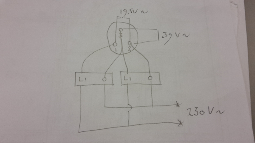

Ben even verder aan het uitzoeken geweest hoe het een en ander aangesloten zit.
De 19,5V voeding staat tussen 2 van de polen van de 3 poot in serie aangesloten zodat hier 39V over komt te staan.
tusen de andere polen staat 2x19,5V.
als ik het goed heb is het relatief simpel om hier zelf wat voor te maken.
zie mijn schets. Zou dit werken zo? Mits de trafo's samen >1200mA zijn.[image]
Groet
Hugo

Excuses, foutje in de tekening;
39V moet natuurlijk boven staan en 19,5 opzij.
Dan moet het kloppen volgens mij.
Groet,
Hugo

Ik denk dat je een tekenfoutje heb gemaakt.
Volgens mij staat de 39Volt tussen de pootjes 1 en 2.
En tussen de poorjes 1 en 3 alsook 2 en 3 19 volt
misschien begrijp ik de tekening niet
ruud PA0ROJ
Naschrift, tijdens het maken van dit berichtje had jij zelf al het foutje gevonden.
