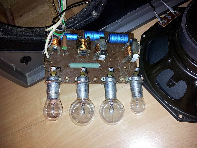

Lijkt me alleen in de test fase deze buislampen de bedoeling.
Als je werkelijk als beveiliging in de versterker wilt gaan zetten is
mijn idee koop er ook de juiste lamphouders bij.
Deze constructie vraagt om binnen de kortste keren overgangsweerstand te krijgen
op de contacten.
Loopt nogal wat stroom namelijk.
Ook kroonstenen is dan Not-Done.
Die parkerschroeven maken maar met een klein puntje contact, al zaag je ze
af dan nog geen vol contact op de lamp.
En dat ga je dan in de loop van de tijd in dat prachtige geluid echt horen.
Zeker bij de percussie en andere pieken.
Zorg voor goede degelijke gesoldeerde bedrading, iedere milli-Ohm overgangsweerstand in de voeding ga je merken.
Meet ook de spanning -over- de buislampen in bedrijf, als goed is moet je daar
bij normaal bedrijf 0V over meten. Dan is het goed, pas bij belasting hoog vermogen
moet er pas wat te merken zijn, wat direct inhoud dat je dat gaat horen in het geluid, immers dat dempt immers omdat voltage naar je eindtrap zakt.
Als goed is dan pas ergens ook tegen de grenzen van versterker vermogen.
Idee is zeker niet verkeerd, Philips deed dat bij zijn 22AH468 luidsprekers ook
set lampen er in als beveiliging.
