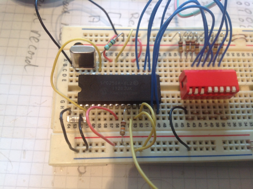

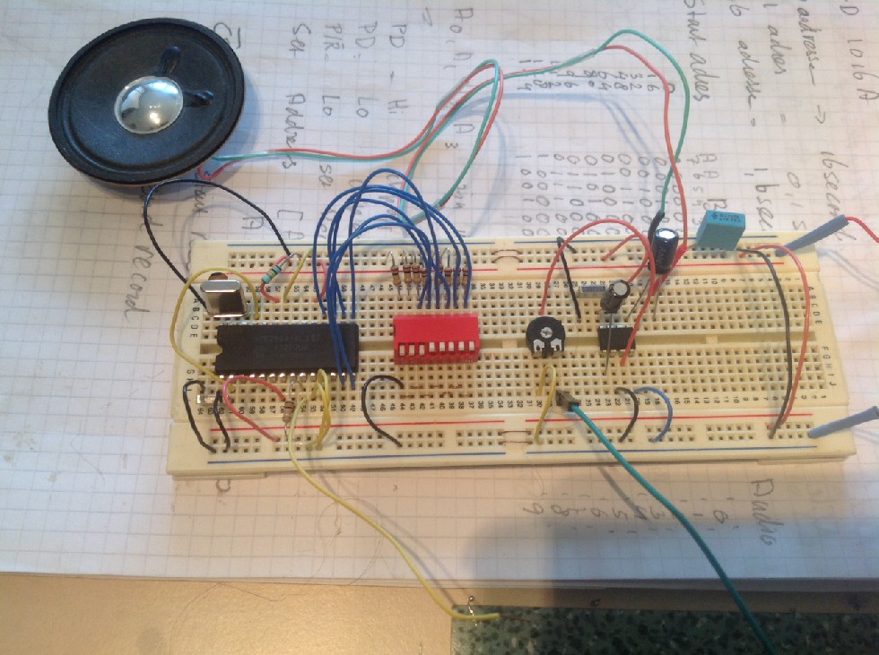

En inderdaad, het door mij aangekochte IC werkt niet. Op de foto’s heb ik het IC in de stand alone toepassing, heb hem tevens getest in een circuit met aansturing met een Arduino Uno.
Er komt geen enkel geluid uit. Er is geen uitgaand clock signaal te meten. Het IC trekt volgens het datasheet 90mA bij 5 V. Ik meet 0 mA.
Het is een totaal niet kritisch IC dat gemakkelijk in een toepassing werkend te krijgen is.
Blijkbaar heb ik of een defect IC ontvangen, of een nep IC.

door Eleen @, Deurne (BE), 18-10-2015, 16:08 (3972 dagen geleden) @ Herman Vandierendonck
Moet je pen 20 niet hoog maken via een pull up weerstandje als je deze chip in stand alone toepassing gebruikt?
Voedingslijn voldoende ontkoppelt? Wil wel eens de oorzaak zijn dat de osc niet start
Eleen
SP0256-AL2 spraak synthesizer
door Herman Vandierendonck @, 18-10-2015, 16:18 (3972 dagen geleden) @ Eleen
Hoi Eleen,
Toen ik de foto's nam had ik inmiddels als wat bedradingen los gehaald, ik heb ook voeding ontkoppeld met eico + folie caps. Ook de meest uitgebreide testopstelling met een Arduino Uno (waarbij alle data en controle lijnen volgbaar zijn) werkte niet. Bovendien gebruikte ik zowel een oscillator signaal vanuit de Arduino, als toen dat niet werkte het kristal + caps.
