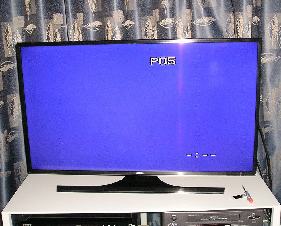

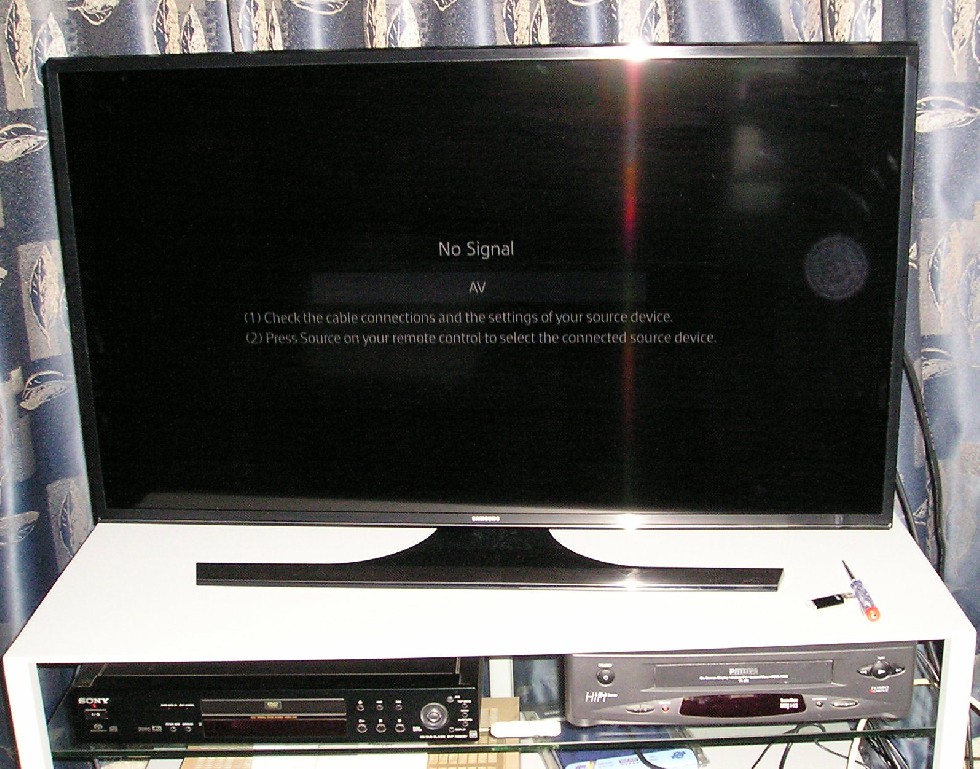

Video recorder aansluiten op moderne tv zonder scart aansluiting.
door Samro @, Sondel (Friesland), 17-01-2016, 16:07 (3883 dagen geleden) @ kris
Nog even wat uitgeprobeerd: Dit beeld verschijnt zeer korte tijd bij het inschakelen van de videorecorder, welke is aangesloten op AV in Composiet-kabel.
[image] Daarna verschijnt dit beeld, en zet ik de video op play dan gebeurd er niets, maar blijft dit in beeld. De video is in orde en staat niet op pauze o.i.d.
[image] De kabels zijn in orde en goed aangesloten, terwijl er wordt aangegeven dat dit niet zo zou zijn...:-(
Ik heb ook nog bezocht om de videorecorder via de antenne te verbinden zoals dat volgens de gebruiksaanwijzing van de recorder moet. (Analoog en digitaal via media box van Ziggo uitgeprobeerd) Er is geheel geen video kanaal te vinden, zowel analoog en digitaal niet. Ik heb internet nog afgezocht wat het kanaal voor onze regio moet zijn, maar niets kunnen vinden wat werkt!
Ik laat het voorlopig even rusten doe de video recorder dan misschien wel weg.
door Maarten Bakker ⌂ @, Haarlem/Delft, 17-01-2016, 17:41 (3883 dagen geleden) @ Samro
Je zou de andere SCART op de video eens kunnen proberen.
door Samro @, Sondel (Friesland), 17-01-2016, 18:02 (3883 dagen geleden) @ Maarten Bakker
Gewijzigd door Samro, 17-01-2016, 18:08
Dat heb ik al geprobeerd, maar dat werkt al helemaal niet. Dan krijg ik alleen dit beeld::-(

Ik heb nu de dvd speler met een scart kabel via de videorecorder aangesloten, en de dvd speler werkt dan wel perfect.:-) Het is me nu wel duidelijk dat er een converter tussen de video en tv hoort. Nogmaals voor de duidelijkheid. De videorecorder speelt wel perfect op de oude tv...;-)
Er is nu nog een ander defect opgetreden. Ik kreeg plotseling een melding in de display, 'TRAC', en heb nu ook geen beeld meer op de oude tv (wel geluid). Andere cassette geprobeerd, en het zelfde resultaat. Ik heb daarop de beeldstoring en renigings functie gebruikt. Maar dit help niet. Ik denk dat de rubber aandrukrol uitgedroogd en hard geworden is. Althans ik las daar iets over op internet. Afgelopen dus..Allen bedankt voor het meedenken, maar het mocht niet meer baten helaas.

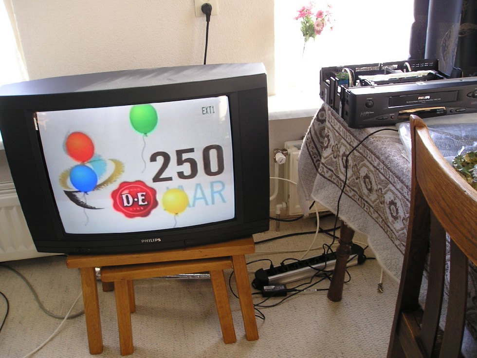

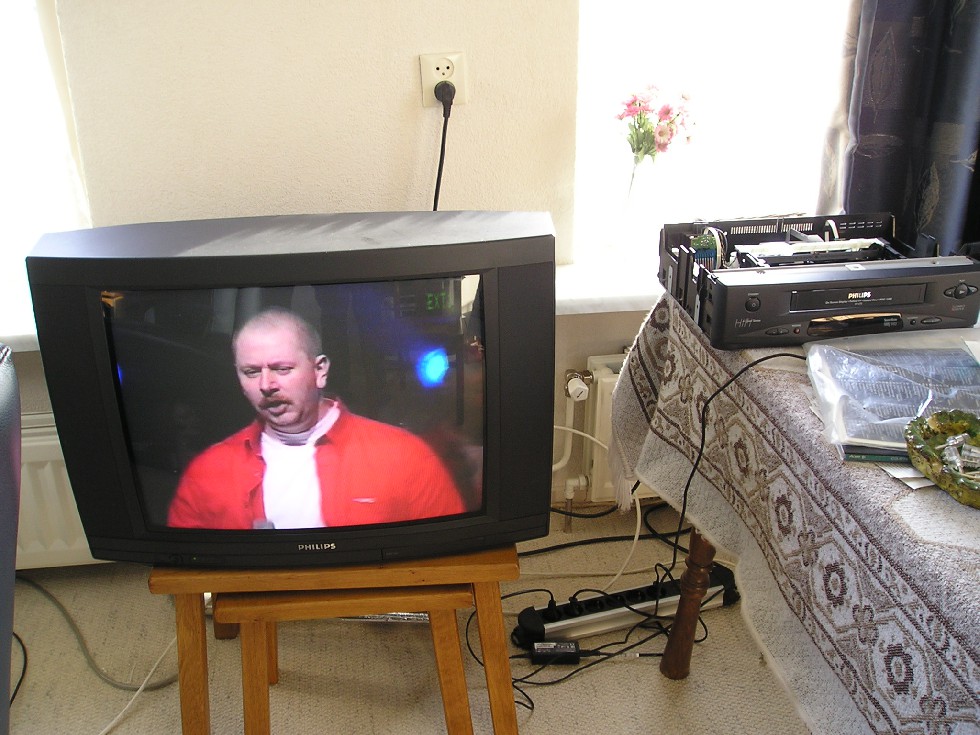

? Ik kon het toch niet laten om de koppen nog even MET DE HAND schoon te maken, en de automatische reinigings funcie nogmaals herhaald..., mét resultaat! De recorder is toch niet defect dus. Zie resultaat:

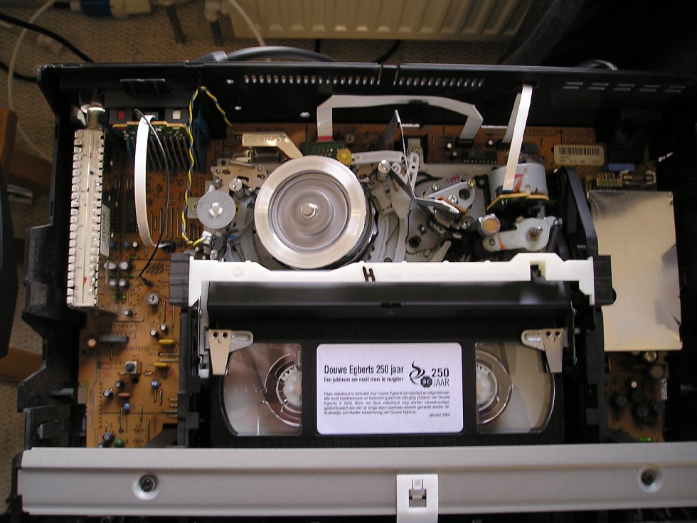

Ook nog even een kijkje in de videorecorder:

Dat is niet persé afgelopen, die rolletjes zijn voor een paar euro in 5 minuten te vervangen.
TRAC betekent tracking, dus dat kan inderdaad aan de rol liggen als hij die niet binnen een aantal seconden doorloopt.
Edit: koppen schoongemaakt en hij werkt weer, lees ik nu. Je kan voor de zekerheid het reingingsrolletje inclusief armpje verwijderen om eventuele kopschade te voorkomen.
