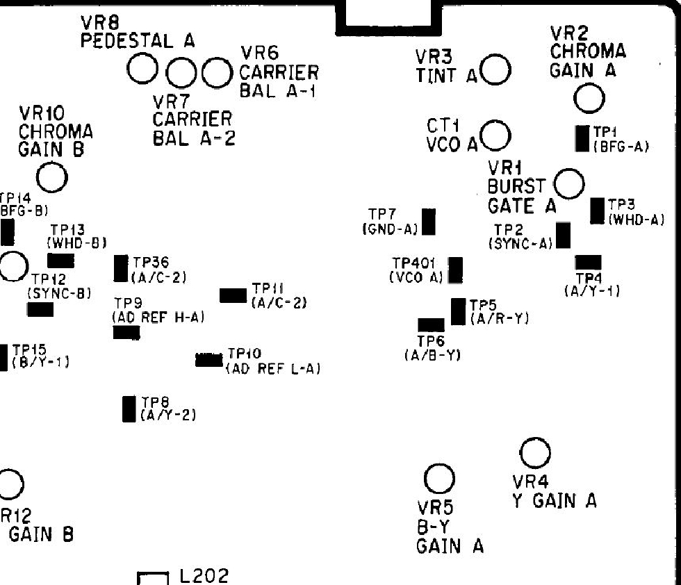

Waarschijnlijk is er iets mis met de burst van de VCC. (te kleine amplitude tov de kleurdraaggolf )
De AV5 heeft ACC:(net zoals de K9) hij meet de inkomende burstamplitude en past de kleurversterking daar naar aan. Echter, als de relatie burst/kleurmodulatie van het inkomende signaal niet correct is kan een teveel of te weinig kleur een gevolg zijn.
Hier een overzicht vd afregelen bij de 5 voor ingang bus A.
zowat alles valt te regelen voor het signaal gedigitaliseerd wordt.
